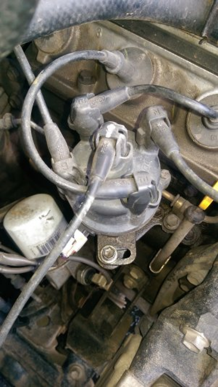

Vị trí delco xe các Bác như thế nào? E mới dịch delco ngược chiều kim đồng hồ gần 1cm(như hình) thì chạy khác hẳn các Bác ạ, xe chạy nhẹ hơn, xăng chỉ còn khoảng dưới 10l/100km thôi (lúc chưa chỉnh thì lúc nào cũng 12l/100km) nhưng khi đi xa thật nóng máy thì máy hơi rốc, ko biết e chỉnh vậy đúng chưa? Và có ảnh hưởng gì ko các Bác?

Vị trí delco xe các Bác như thế nào? E mới dịch delco ngược chiều kim đồng hồ gần 1cm(như hình) thì chạy khác hẳn các Bác ạ, xe chạy nhẹ hơn, xăng chỉ còn khoảng dưới 10l/100km thôi (lúc chưa chỉnh thì lúc nào cũng 12l/100km) nhưng khi đi xa thật nóng máy thì máy hơi rốc, ko biết e chỉnh vậy đúng chưa? Và có ảnh hưởng gì ko các Bác?View attachment 422672
Bác mở máy lạnh chở đủ tải chạy xem có rốc nhiều không ?nếu hơi ép ga mà rốc thì ok, à sáng đề 1 phát nổ nữa là ok luôn.chứ đề không nổ là do bác chỉnh lửa sớm hoặc muộn thì nên chỉnh lại.
