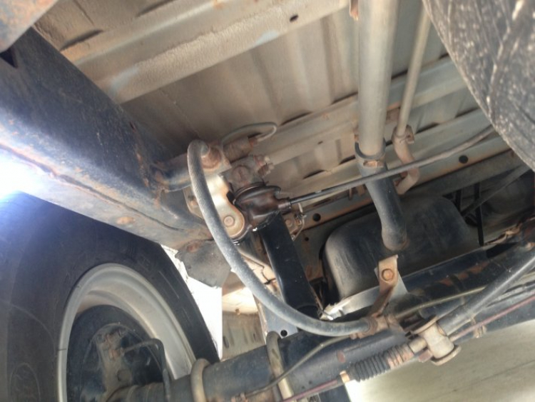

Xin các cao nhân chỉ giáo:
Sáng nay lấy xe đi tự nhiên thấy có 1 vũng nước ở bánh xe sau, tưởng là hôm qua đi trời mưa nước động lại xem thử thấy nhớt nhớt nhìn lên thấy nhớt thắng bị chảy ngay cái cụm chia này.
Cho em hỏi ngu tí, cái này là cái gì, có quan trọng không sửa chữa như thế nào? cảm ơn các cao nhân.

Bác ra gara bảo thợ đấu trực tiếp (nắn cái ống đồng cho thẳng rồi đấu trực tiếp) không cần qua cái đó, zace đa phần lâu ngày hư cái này rồi, rất khó kiếm và rất mắcXin các cao nhân chỉ giáo:

Nếu chưa sửa kịp bác kiểm tra dầu thắng để châm thêm, ko nó hụt do bị dò rỉXin các cao nhân chỉ giáo:

ChuẩnBác ra gara bảo thợ đấu trực tiếp (nắn cái ống đồng cho thẳng rồi đấu trực tiếp) không cần qua cái đó, zace đa phần lâu ngày hư cái này rồi, rất khó kiếm và rất mắc
Cảm bácđã chỉ giáo, vậy để mai mình đem xe ra gara nhờ họ làm lại.Bác ra gara bảo thợ đấu trực tiếp (nắn cái ống đồng cho thẳng rồi đấu trực tiếp) không cần qua cái đó, zace đa phần lâu ngày hư cái này rồi, rất khó kiếm và rất mắc
