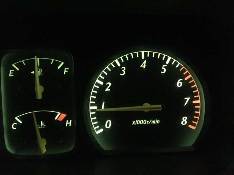

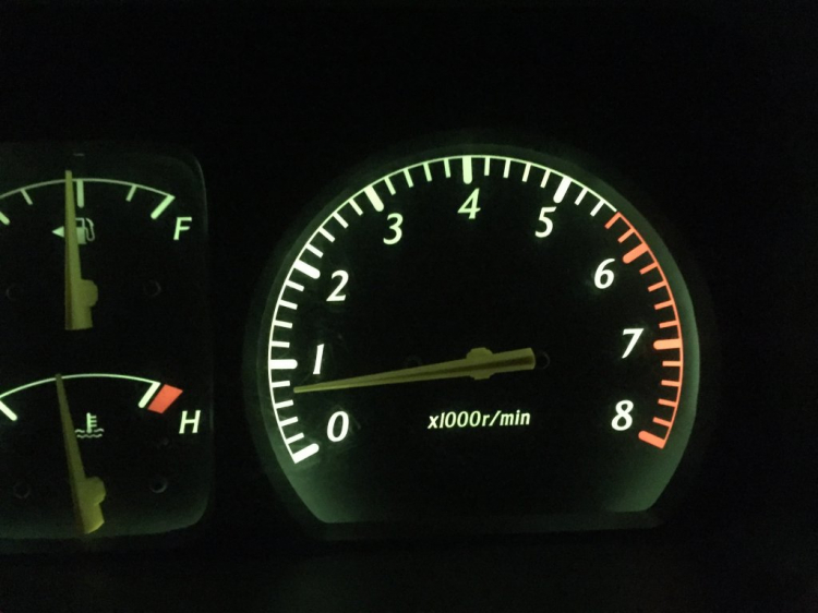

Các bác cho e hỏi vòng tua máy gagranty xe em (zace 2003):
- Không máy lạnh: 1.1
- Bật máy lạnh: 0.9
Như vậy có bình thường ko ah.
Máy nguội sau khi đề thỉ gần 10 phút, kim nhiệt mới lên vị trí gần 11h, vậy có lâu quá ko ah
Thanks các bác
- Bật máy lạnh: 0.9
Thanks các bác
Mới chụp giúp bác để so sánh. Hình chụp không và có máy lạnh. Xe đang máy nguội

Vậy xe bị sao rồi hả bác. Có máy lạnh lại thấp hơn ko có máy lạnh và tua khá cao(Chạy thì vẫn bình thường). Các bác cao thủ cho ý kiến ah

Có máy lạnh tua máy phải cao hơn vì động cơ phải mang mang tải gánh thêm block lạnh. Ngược lại thì kiểm tra đồng hồ tua xem sao?

Bác bảo dưỡng vệ sinh/thay lọc gió, thay lọc xăng, thay bugi chưa?

Logic là vậy như xe của bác, xe e thì ngược lại. Em nghĩ ko phải đồng hồ tua vì khi turn on A/C tiếng máy nhẹ đi (cảm giác rõ vòng tua giảm). Bù ga gì đó, e ko đủ trình nên nhờ tư vấn. Gara thì cứ bảo ko sao.
