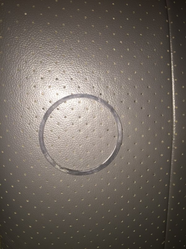

Bác Corrolla hướng dẫn thêm vụ này giúp em với: kiểm tra sin thắng trước lâu ngày bị kẹt do bùn đất.​
Thợ hay gọi là kẹt sin, bó thắng. Là cái joang cao su của pít tông heo thắng, lâu ngày tiếp xúc với dầu mỡ bị nở ra không kín nửa. Lúc này bùn đất và nước sẽ len vào làm sét pít tông gây kẹt thắng do không nhả ra.
Kiểm tra bằng cảm giác xe có ì không? Thắng có xỉa một bên do kẹt 1 thắng trước? Chạy về rờ thử mâm có nóng nhiều không? Và cuối cùng là đội xe quay bánh xe có nhẹ hay bị cạ thắng không?
Hình cái joang
Hình cái joangView attachment 549108
Khớp các đăng zin của Zace không có vú bơm mỡ nhưng mà siêu bền. Phụ tùng thay thế thì có vú mỡ. Nhìn dàn gầm Zace không thấy bơm mỡ chổ nào luôn. Chỉ chú ý kiểm tra sin thắng trước lâu ngày bị kẹt do bùn đất.
