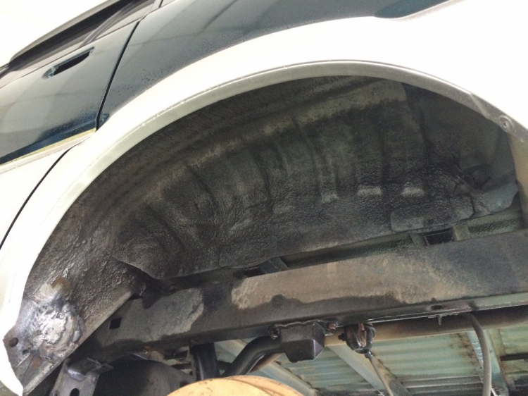

Bác cho hỏi mấy chổ làm đồng mà phải hàn cắt có sơn chống sét mặt trong không ạ?
Em lam dong 2 hoc banh sau, mot hoc banh thi son phu mat doi dien dc. Con hoc banh kia thi nam trong hop kin nen khong son phu dc
Xe bác bị mục chổ hóc bánh do bị đá văng làm nứt (tróc) lớp sơn mà mình không đế ý. Nước thấm vào làm gỉ sét. Dàn gầm như vậy là còn đẹp rồi.
PS: 2 miếng ốp hốc bánh em xem sơn tĩnh điện đến nay vẫn tốt, chịu được va đập của đất đá.

Cho xem hình tổng thể sau khi sơn đi bác.

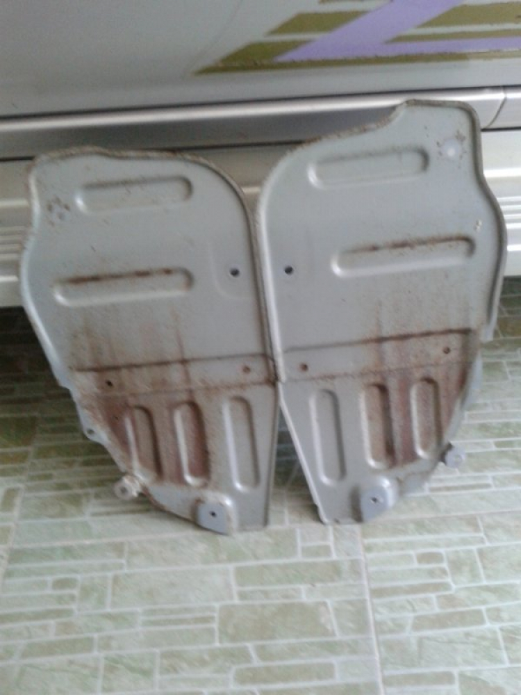

Hai mieng chan do cua em bi muc, em thao ra dem tho lam dong het 100k roi ve tu son bitum. Lam nhu bac thi pro roi
