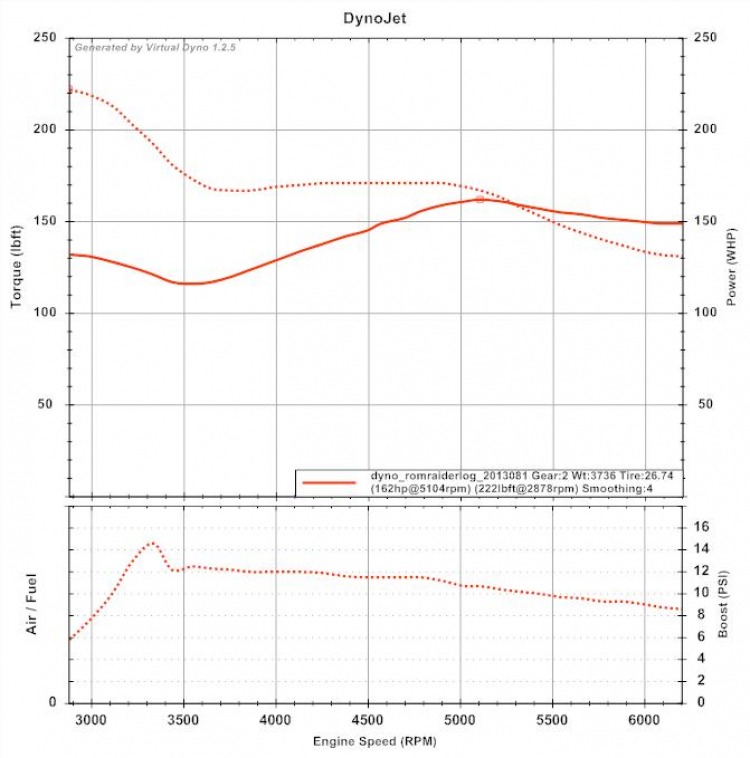

Khi test tune hay stock map phần mất thời gian nhất (& có lẽ cũng hấp dẫn nhất) là test "pull", kéo rpm động cơ đến redline ;). Nếu có đường test phù hợp và đủ thời gian test một số lần có thể có kết quả road dyno tương đối để so sánh, tham khảo. Em chỉ mới thử được một hai lần với stock map, kết quả chưa được như ý muốn, chưa ra được đồ thị dyno đúng hehe, với xe em thì phải ra được khoảng 180WHP (Wheel HP) @ 5,200rpm & 320 NM @ 2,800rpm, còn kết quả này mới chỉ được 162 WHP @ 5,100rpm & 300 NM @ 2,900rpm :D:

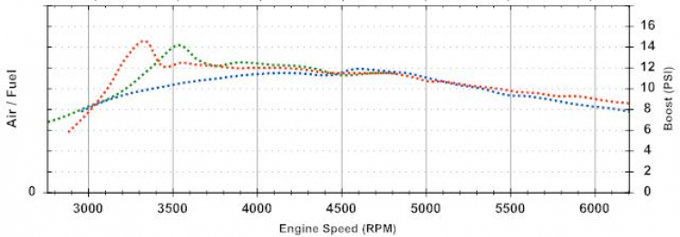

Đồ thị boost thì chính xác, stock map kiểm soát boost không hoàn hảo nên có lúc boost vọt lên trên 14psi mặc dù trong stock map max boost chỉ 12psi mà thôi. Trong 3 lần test pull dưới đây thì chỉ có 1 lần boost được kiểm soát tốt (đường màu xanh dương):

Em đang phải tạm hoãn stage 1 lại đến lúc nào thư thả hơn mặc dù em muốn tune lại max boost, boost control & drive-by-wire.
