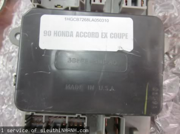

cục này đặt ở vị trí nào vậy bác ,v2 em khi bật chìa khoá vấn còn tiếng kêu tit tit,mở cửa vẫn kêu bác a.Vvt nói:hôm qua sau khi đấu quạt lại nguyên bản đang thử thì thấy khét um trong xe. tắt máy xem lại chỗ cháy thì tèo mất hộp này
Trong đó có hộp Intergrate control Unit (ICU) nắm giữ các chức năng điều khiển:
- Xông kính phía sau
- Chức năng Hazard và Signal (Xe Em đấu tạm để xử dụng)
- Power control doorlock(Lock trung tâm)>>> Cái này xe Em cũng tèo luôn phải lắp thêm remote bên ngoài.
- Đèn nội thất bên trong xe... >>>> Lúc nào xe Em cũng tối om... >>> muốn sáng thì bật đèn.... pin..![]()
- Và một chức năng đặc trưng của Accord là.... mở cửa xe ra có nghe Âm thanh rất khác lạ ( tít...tít...tít....)so với dòng xe khác!... cái này thì nó cũng die luôn òi....
Hộp ICU của Em khi bị hư là do trước kia có Bác ...sĩ nào đó đã lắp ...lộn giắc... nên nổ bên trong >>>> tiêu một con IC (thợ điện tử gọi nó là.... Phét) và có gắn tìm con tương đương để thay nhưng không được.... Nên đành nhờ đế Ebậy thôi.... Và kết quả thế nào thì Em còn phải kiểm tra lại hệ thống dây... rồi mới lắp vào..... không nên vội vàng ...nhỡ công toi...!!!!
Đây là bài của bác Tanus về cái ICU này. Nhưng sao đấu lại quạt lại cháy được em này các bác nhỉ? Nó có liên quan gì đến cái quạt làm mát không? Nếu em không nhàm nó còn nhiều chức năng khác VD gạt mưa ... em chưa biết hết chức năng của ICU này có bác nào giúp em nhé
