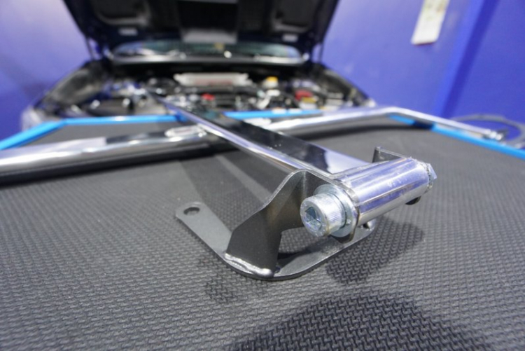

Thương hiệu Megan Racing của Mẽo sản xuất tại Trung Quốc. Chất liệu bằng nhôm cho thanh giằng và thép cho 2 cái pát gắn. Rất giống Cusco nhưng giá chỉ bằng 1/2. Em ham rẻ!
Có bản lề ở 2 đầu. Kiểu này sẽ làm giảm lực tác động lên các con ốc bắt phuộc nhún vì nó có thể di chuyển.
Tháo thanh giằng ra và lắp 2 cái pát trước.
Ráp thanh giằng lên và bắt đầu siết ốc theo đúng lực quy định bằng torque wrench.

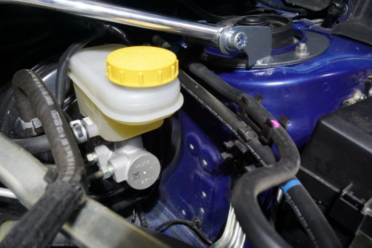

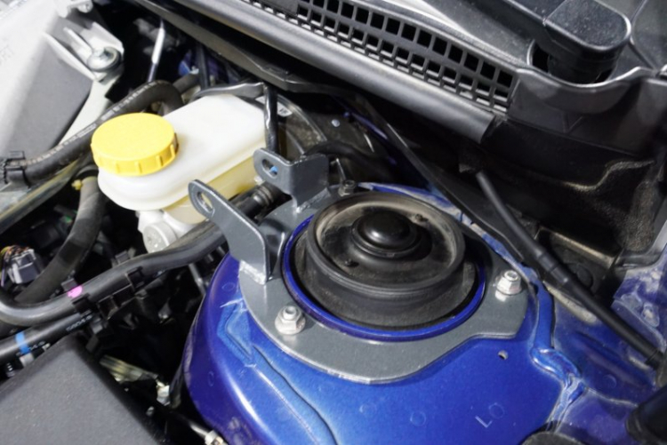

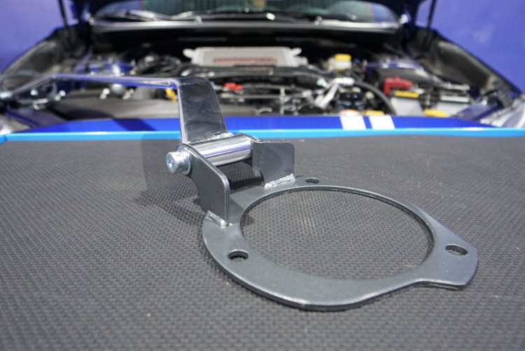

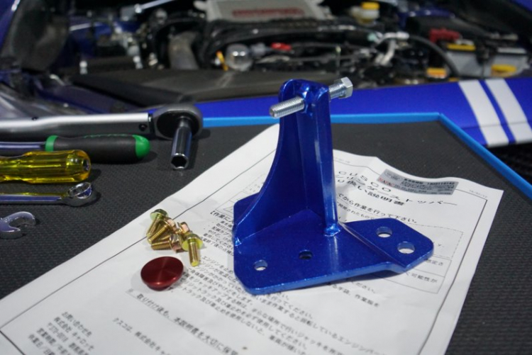

Tiếp theo là phần độ Master Cylinder Brace. Cái bộ phận này em thấy rất có lợi ích và có thể nhận thấy sự khác biệt rất rõ ràng. Nó giúp cho chân phanh cứng hơn, bớt đi cảm giác "thun" khi nhấn. Nguyên lý hoạt động là nó cố định không cho cái master cylinder di chuyển khi chúng ta nhấn phanh.
Thao tác để lắp đặt cái này tưởng chừng như đơn giản nhưng em lại tốn rất nhiều thời gian. Lý do chính là không gian thao tác quá nhỏ hẹp. Nếu không có mấy cái ratchet xịn thì em nghĩ em sẽ bó tay.
Cusco là hãng sản xuất đồ độ xe nổi tiếng của Nhật nên hướng dẫn lắp đặt toàn là tiếng Nhật! Em phải mò mẫm...
Subaru dường như đã chừa sẵn những cái lỗ ốc này để người dùng có thể lắp Master Cylinder Brace hay sao đó?

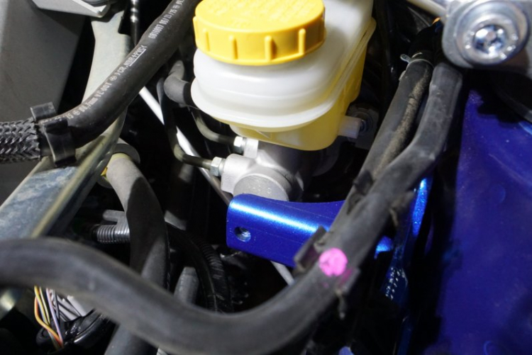

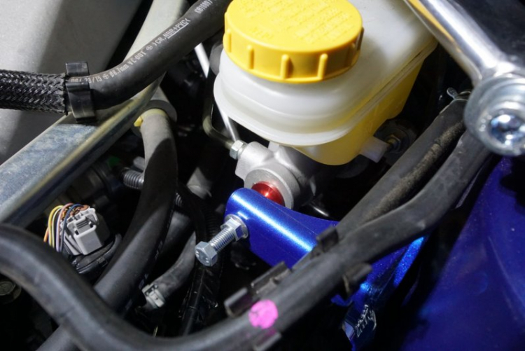

Có tất cả 5 con ốc. Trong đó có 2 con nằm khuất ở mặt trong rất khó thao tác!
Phần còn lại là lắp con ốc chịu lực và thiết lập preload
Preload có thể thay đổi. Theo khuyến cáo của nhà sản xuất thì mình set theo khoảng cách giữa cái brace và cái master cylinder là 30mm.

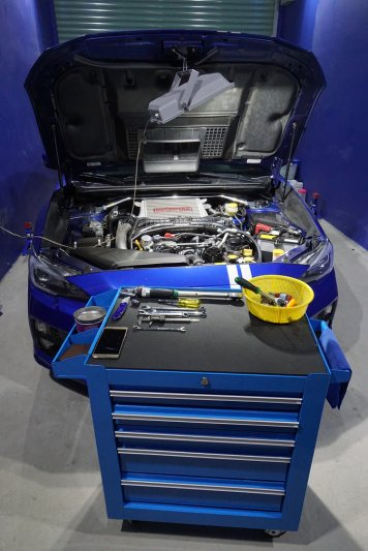

Sẵn tiện em khoe luôn cái tủ đồ nghề mới sắm! Rất hợp tông với màu xanh chủ đạo.
![Bái bai Os rồi, qua FB CCM theo dõi nhé! Bái bai Os rồi, qua FB CCM theo dõi nhé!](https://cdn1.otosaigon.com/data-resize/attachments/482/482746-1cce741cdc3c8b2192480544758068bf.jpg?w=750)

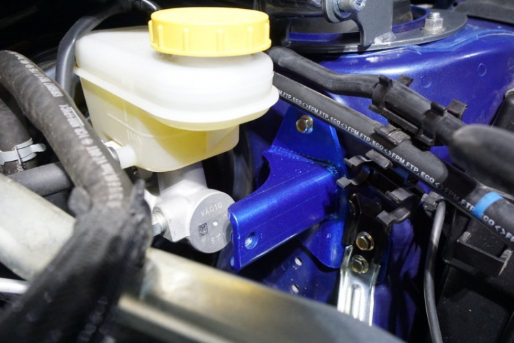

![Bái bai Os rồi, qua FB CCM theo dõi nhé! Bái bai Os rồi, qua FB CCM theo dõi nhé!](https://cdn1.otosaigon.com/data-resize/attachments/482/482749-4bec208e49ddd77098fd4fd3d461a7f4.jpg?w=750)
![Bái bai Os rồi, qua FB CCM theo dõi nhé! Bái bai Os rồi, qua FB CCM theo dõi nhé!](https://cdn1.otosaigon.com/data-resize/attachments/482/482750-4095e730d8b5849c95e07538eb227152.jpg?w=750)
Sau khi thay 2 món này thì chạy chưa thấy gì khác biệt. Chỉ có pê đan thắng thì nay đã chắc chắn và bớt "thun" hơn nhiều. Chắc em phải vô track happyland test mới thấy được sự khác biệt rõ hơn.

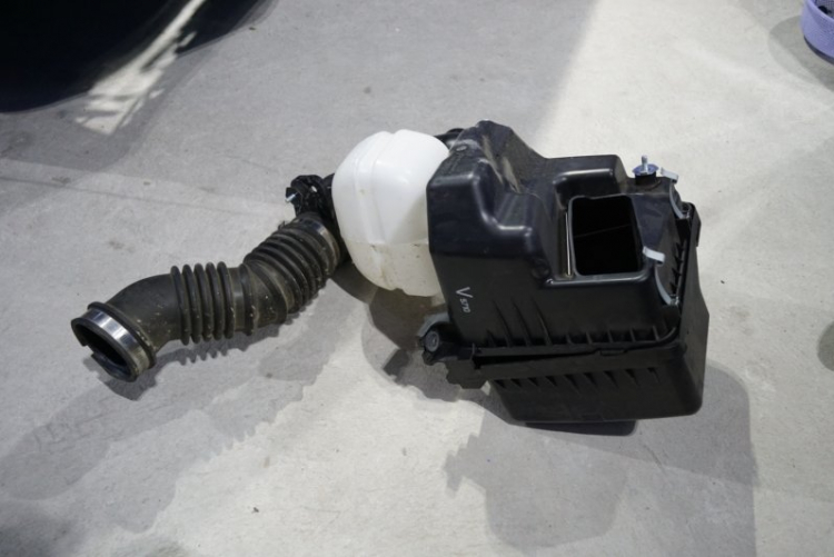

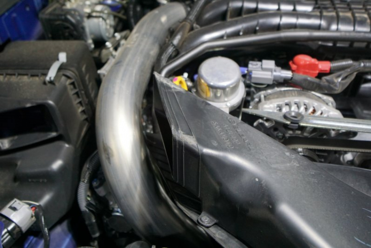

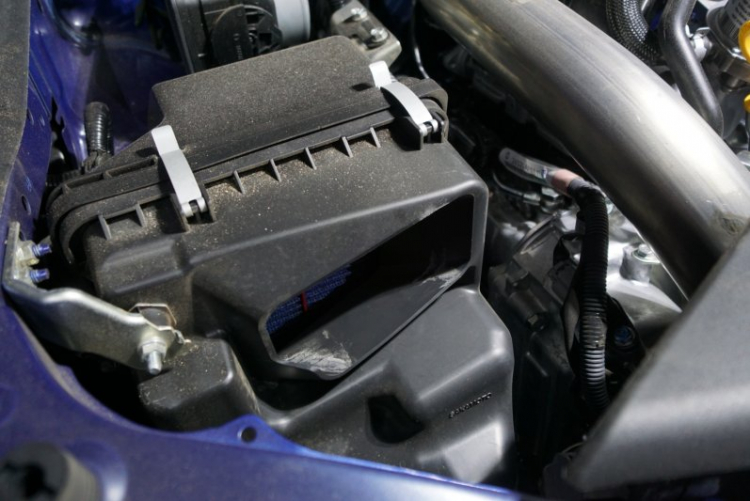

Các bác có thể tham khảo hệ thống hút khí zin của xe như 2 tấm hình trên. Phàn đấu nối giữa ống dẫn khí và màng lọc rất lỏng lẽo và hở rất nhiều (hở 1-2cm). Điều này tạo điều kiện cho không khí nóng của khoang máy tràn vào bên trong đường hút khí làm tăng nhiệt độ khí nạp. Hiện tượng này rất dễ nhận ra khi xe chạy chậm trong tình trạng kẹt xe. Lúc đó gần như nhiệt độ khí hút bằng với nhiệt độ khoang máy. Cold air intake sẽ giảm thiểu tối đa hiện tượng này bằng cách: hệ thống ống dẫn kính đáo cách ly với khí nóng từ khoang máy , đầu lọc gió nằm thấp phía dưới phía trước hóc bánh tách biệt với phần nhiệt độ cao của khoang máy. Nhiệt độ khí nạp thấp --> nâng công suất máy.
2) Do thiết kế zin phải đáp ứng các tiêu chuẩn về giá cả, chi phí sản xuất, bảo trì vận hành này nọ nên nhà sản xuất thường chọn những giải pháp nào tiết kiệm nhất và dể bảo trì vận hành nhất. Đội khi nhà sản xuất chấp nhận hi sinh một tí công năng để cải thiện các yêu tố nêu trên. Cold air intake của dân độ xe thường gạt đi các yếu tố râu ria kia mà chỉ tập trung vào công năng. Điều này thể hiện ở chổ là cold air intake giá rất cao, khó thao tác, khó bảo trì nhưng bù lại là sẽ có cải thiện về công suất.
Hệ thống khí nạp zin của xe.

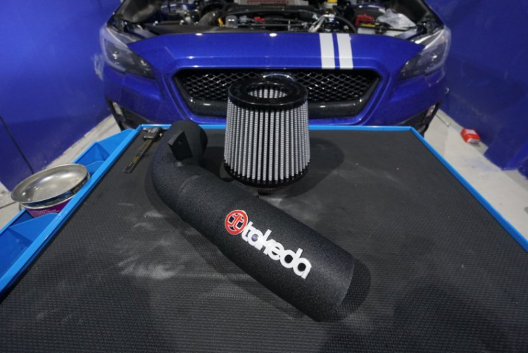

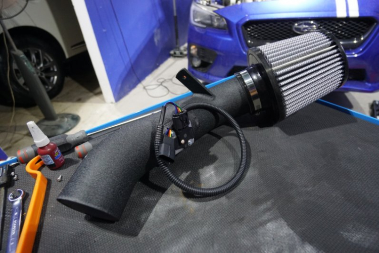

Tổng quan bộ cold air intake
Lọc và ống nạp rất ngắn.

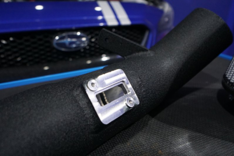

Vị trí lắp MAF sensor. Vị trí này rất quan trọng và phải được nghiên cứu kĩ. Lý tưởng là MAF sensor phải đưa ra tính hiệu đồng nhất nhất có thể để ECU có thể thực hiện thao tác điều khiển động cơ một cách chính xác.
Phần ống dẫn khí từ ngoài vào.

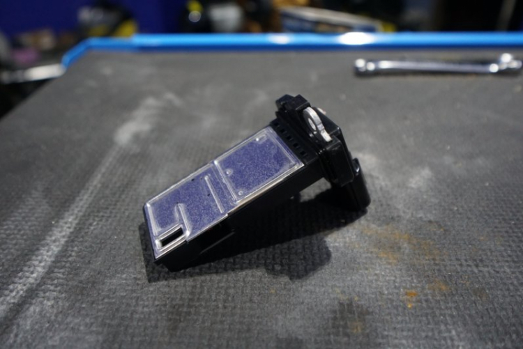

MAF sensor (đo lưu lượng khí) sau khi đc tháo ra.
MAF sensor được lắp lên ống intake mới

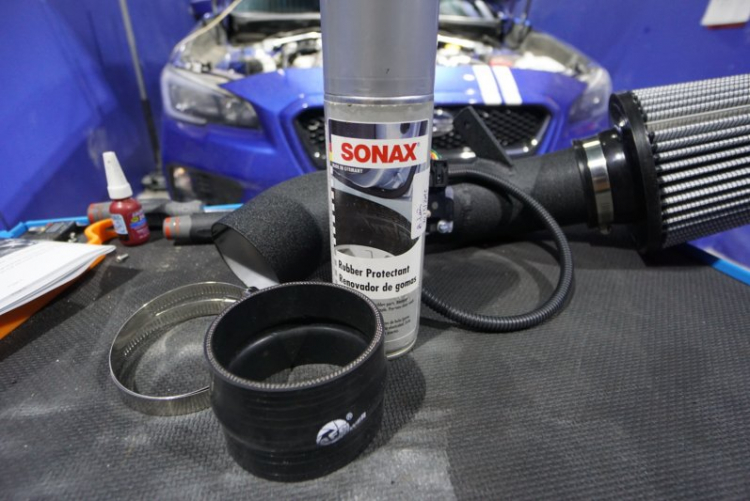

Trong các khớp nối silicon mềm, em đều dùng chai Sonax này để vệ sinh, dưỡng và bôi trơn! Hiệu quả rất tốt!

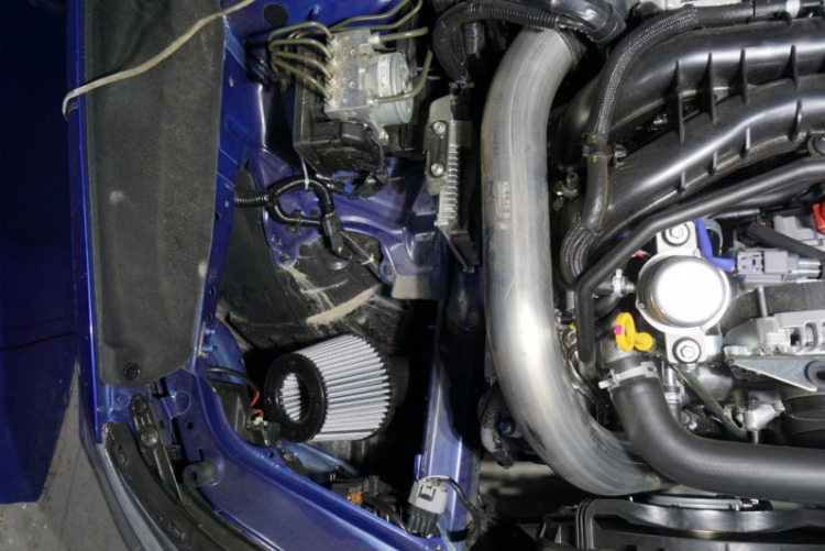

Filter bây giờ nằm rất thấp phía dưới, và gần như tách biệt với luồng khí nóng của khoang máy.

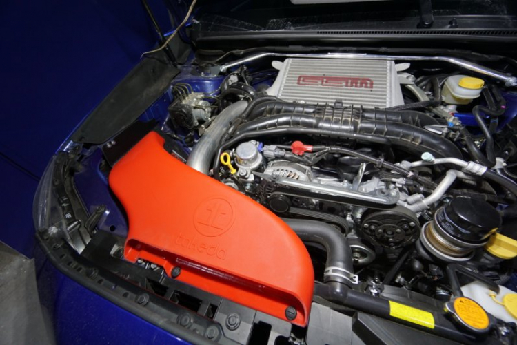

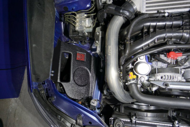

Đấu nối giữa ống dẫn khí màu đỏ và buồng hút khí rất kín đáo, không hở như thiết kế zin. Đảm bảo cho luồng khí nóng của động cơ ảnh hưởng đến khí nạp.

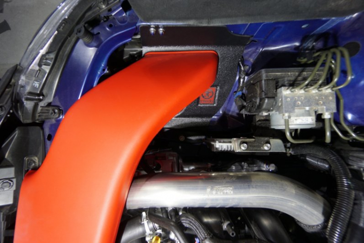

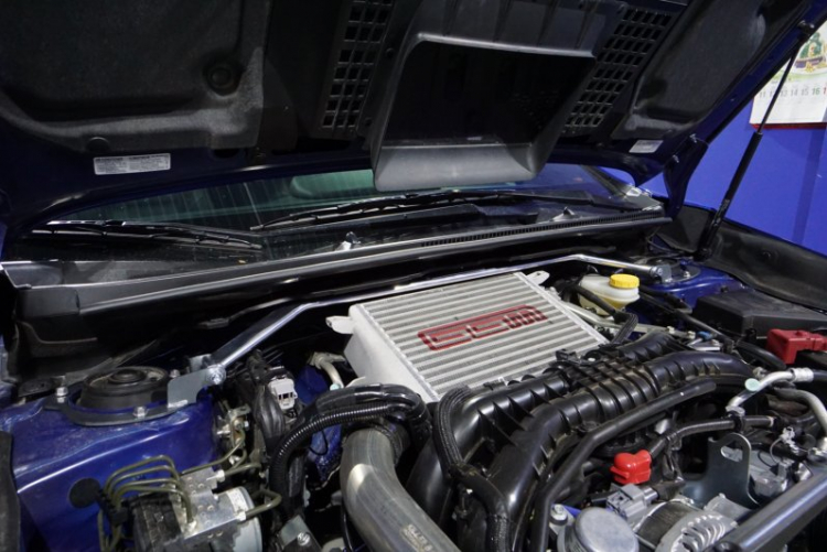

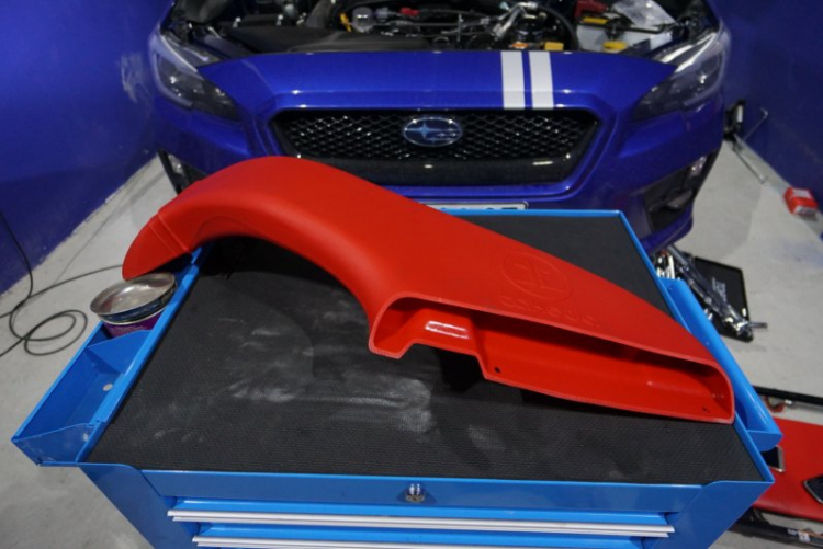

Hoàn thiện! Tuy nhiên em cảm thấy cái màu đỏ này xấu quá, chắc em sẽ tháo ra sơn lại màu đen cho dễ nhìn.
![Bái bai Os rồi, qua FB CCM theo dõi nhé! Bái bai Os rồi, qua FB CCM theo dõi nhé!](https://cdn1.otosaigon.com/data-resize/attachments/483/483774-055d3ff05ac4004e3244802febca4304.jpg?w=750)
![Bái bai Os rồi, qua FB CCM theo dõi nhé! Bái bai Os rồi, qua FB CCM theo dõi nhé!](https://cdn1.otosaigon.com/data-resize/attachments/483/483768-a0ca6831aef1ea43403598811623a3b1.jpg?w=750)
![Bái bai Os rồi, qua FB CCM theo dõi nhé! Bái bai Os rồi, qua FB CCM theo dõi nhé!](https://cdn1.otosaigon.com/data-resize/attachments/483/483769-d2a19ae2f52d2d344d519e9a6b1ea81a.jpg?w=750)
