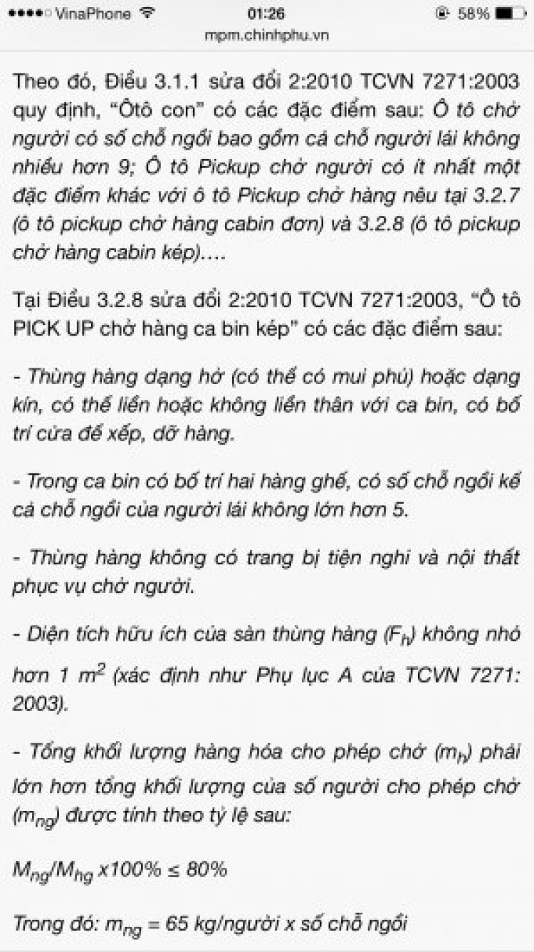

Các bác nên xem kỹ lại 3.1.1 TCVN trong đó nói rõ:
- Xe bán tải (pick up) được phân rõ làm 2 loại: chở hàng và chở người.
- Chỉ có loại pick up chở người mới được xem là oto con.
Theo các quy định trong TCVN thì các loại pick up ở ta hiện nay thì hầu hết là pick up chở HÀNG cabin kép.
Vì vậy ko thể là ô tô con được, mà phải xem là xe tải.

Nếu như hình bác thì bán tải đâu phải ôtô con, có chiếc bán tải nào dưới 1,5T đâu :(
Vâng, trước em hiểu sai vụ trọng tải này, do chưa có sự thống nhất trong định nghĩa trọng tải xe ( trước đây cứ hiểu trọng tải là hàng chở trên xe).
Như em đã phân tích lại theo TCVN thì bán tải ở ta phải xem là xe tải.

Về nguyên tắc, khái niệm Ô tô con trong TCVN và QC bắt buộc phải giống nhau. Nếu có sự sai khác thì chỉ là lỗi không rõ ràng.
QC 41 dùng một khái niệm chung chung khi định nghĩa về ô tô con là "xe chở hàng", nhưng để phân biệt như thế nào là xe chở hàng thì phải dựa vào TCVN.
