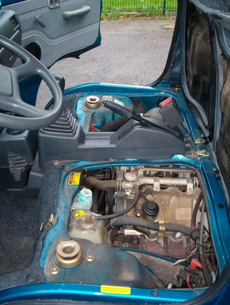

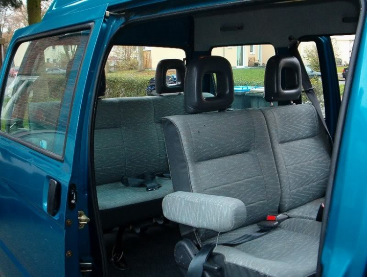

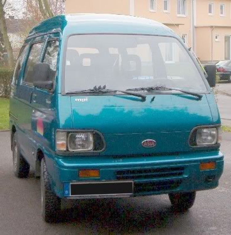

... và vài tấm hình em Towner ngoại zin từ đầu tới chưn...

Cám ơn thịnh tình của bác PMC nhé,xe zin đẹp tuyệt và chắc là ngon tuyệt luôn?Dựa vào những thông tin tư liệu này của bác ,bọn tui có điều kiện vận dụng chỉnh trang em xế yêu cho đúng nguyên bản mỹ mãn...Bác nào có tiền và thích kiểu xe này thì cứ nhờ người có khả năng giúp nhập được về cho một em mà đi thì ...sướng lém!Mấy em xịn như Lambo,RR...mà giá còn có 1/mấy thôi thì em Asia này mà nhờ giúp được ...chắc là giá cuối cùng cũng chỉ còn khoảng 6-7K thôi (các bác chuyên gia thử cho nhận định dùm xem có được cái giá sau cùng như vậy không ạ?)Có điều chắc cũng phải năn nỉ gãy lưỡi người ta mới chịu giúp cho vì nhập mấy em này về chẳng bõ công họ làm nhỉ?

Xe của bác PMC zin từ đầu đến chân nhưng đôi mắt,cửa sổ tâm hồn thì mất zin vì nó không còn mang hình viên đạn..!
