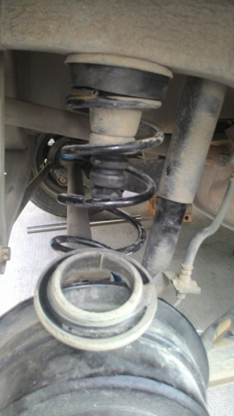

Mời các bác xóm Bình Tân thứ 7 off cafe lắp đôn phuộc sau nhé. tại 298/5 Tân Hòa Đông.
Bảo dưỡng xe cũ.

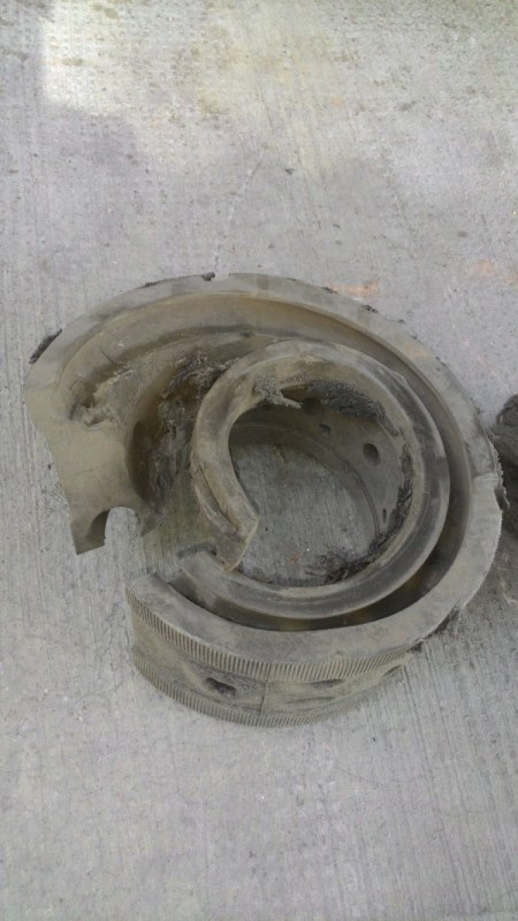

Bác Phúc cho em hỏi ngu là mua mấy cái cục này ở đâu và đôn lên cao có tác dụgng gì ạ? Xe em mỗi lần qua chỗ cua hơi dằn nó kêu cụp cụp có phải khong đôn mấy cục này không bác? Thanks bác nhiều.

Cái này chỉ là đôn cho cao lên phần bánh xe sao nhằm tăng chiều cao, bớt xệ thùng cho Wagon. Còn về tiếng kêu lụp cụp khi vào cua thì có thể thước lái bị rơ rồi. nên đưa thợ KT cho chính xác nhé bác.

Hôm qua về quê Ngoại thấy em Wagon bị xệ đích 1 bên. Kiểm tra thì thấy cao su nó bị mòn, Alo Bác để hỏi nhờ mấy cục cao su đó mua ở đâu mà Bác "đang trong vùng phủ phê"...Cái này mua dễ không và thay thế thì thợ phục hồi phục xe máy làm được không Bác?

Sorry bác PC đang tê nên không nghe máy.:3dcuoiyeu: Cục cao su này đặt thợ tiện cao su làm về tự thay cũng được. Tháo 2 bánh sau đội kê thùng xe cao lên; tháo 2 chân phuộc sau; 2 ốc 6ly đỡ dây thắng sau; 1 đầu thanh giằng là thay vào.
