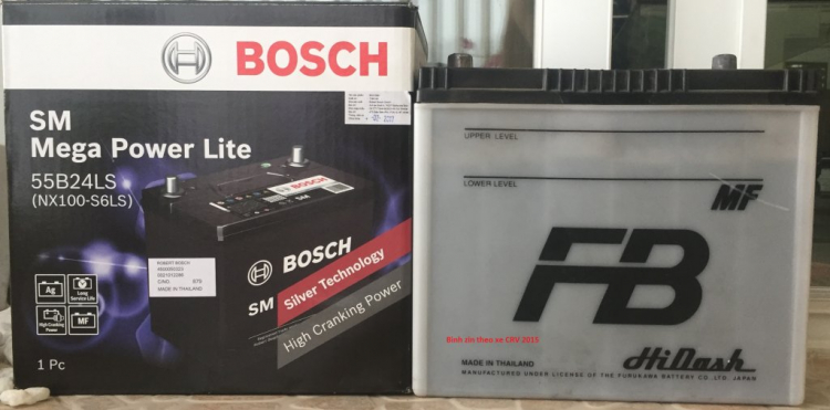

Xin các Bác chia sẽ thêm về cách sử dụng ac-qui trên xe CR-V, xe tôi sau 20,000 km và 1,5 năm thì bình ắc qui theo xe tèo!. Có Bác nào sử dụng lâu hơn không?
Sau khi lấy bình cũ ra thì

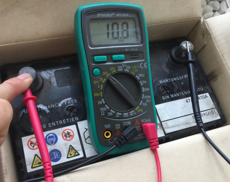

điện áp đo được của bình Ăc -qui chết (không đề máy được) là khoảng: 10.8V

Thường thì Bác sẽ không thấy dấu hiệu ắc qui sắp tèo (icon trên táp lô) hay trong quá trình đề, ắc qui chết (không thể khởi động xe) có thể rất bất thình lình, vì vậy tôi phải trang bị thêm cục khởi động :).
Nếu Bác thích kiểm tra xe thì mua 1 cái máy đo điện áp (giá tùy hãng) để kiểm tra ắc qui. Ắc qui nạp đầy thường có điện áp khoảng 12,6V (tốt). Nếu để xe lâu mà sụt áp tới khoảng 11V thì có thể không đề được. Vài dòng chia sẽ :)

Tôi mới vào hãng thì được thay Bình Bosch code 55B24LS (dung lượng 47Ah), bảo hành 1 năm. Bình cũ hàng thailand 47Amh.
