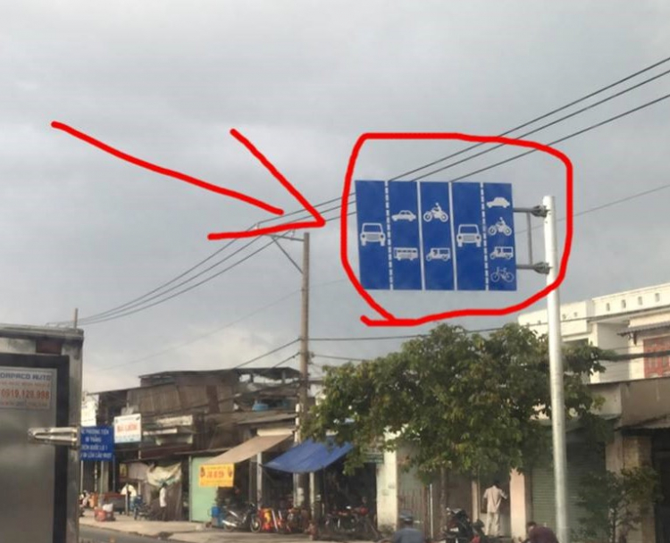

Em có tham gia group BHDX dạo này em thấy đang hot vụ này
- Biển 415 tại cầu vượt Gò Mây - QL1A
Biển 415 trên cầu vượt gò mây

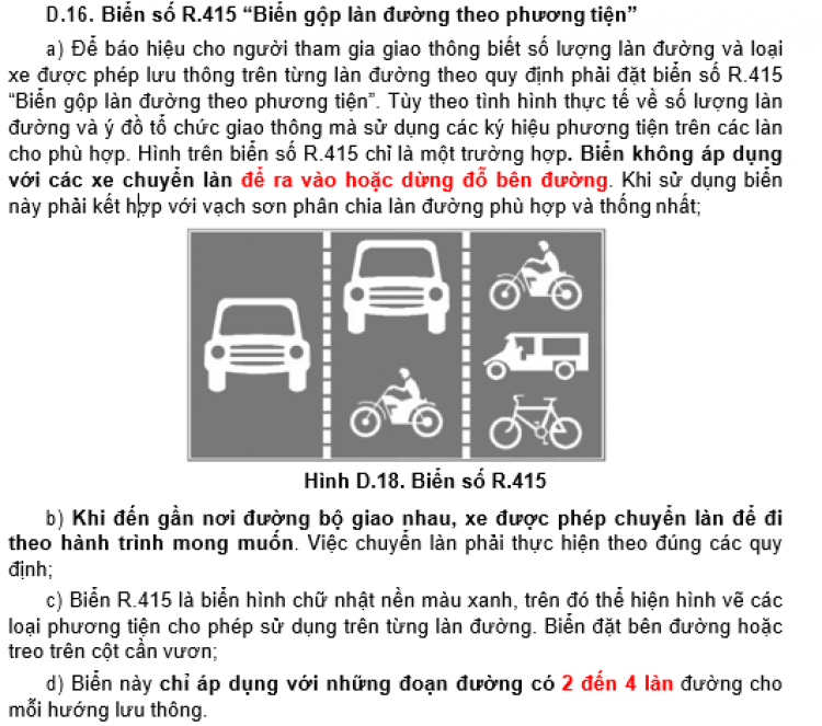

- Theo QC 41/2016
Vậy cho em hỏi như thế Biển 415 trên đoạn đường nào > 4 làn là giải tán hết (phải xài lại 412 nguyên mẫu, y như đường Hàm Nghi à ?

Quy chuẩn có lý khi quy định chỉ xài cho đường 2-4 làn, vì đường từ 5 làn trở lên là quá rộng rồi, phải treo lên giá long môn cho người ta quan sát chứ để một nhúm trong lề này ai ngó. Có điều, như mọi khi, GTVT các địa phương quá tệ.

Ko phải là đường 5 làn.
Chổ này là cxầu vượt.
Cầu có 3 làn.
Đường dưới cầu là 2 làn.
Đúng thì nên tách riêng ra 2 biển.

Em vừa out cái group BHDX. Toàn thánh phán với mấy ông ghét CSGT theo kiểu bị ăn cướp mà không biết vì sao và lý do gì bị cướp. Cái biển báo rõ ràng vậy mà ông nào cũng than thở, rên rỉ.
Mà đúng ra là nên tách ra làm 2 biển, một biển cắm tại vị trí đó cho đường bên hông cầu vượt và thêm một biển ngay chân cầu vượt.
