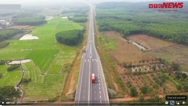

Qua vụ tai nạn trên cao tốc La sơn, lộ ra một số bất cập trong hệ thống biển báo và cách tổ chức (lắp đặt).
-Thứ nhất: không có BB phản ánh đúng thực trạng bố trí giao thông. Nơi mà hai làn nhập lại còn một lại cắm BB làn thu hẹp, là BB 203.
BB này vẫn hiển thị hai làn, chỉ hẹp hơn, gây hiểu sai cho lái xe và tiềm ẩn nguyên nhân tai nạn nghiêm trọng. Thể hiện đúng thực trạng bố trí GT ở chỗ này, BB G12a
có hình ảnh (logo) thể hiện đúng, đầy đủ nội dung nhưng không được sử dụng. Theo tôi lý do là BB này bị đưa vào nhóm BB phụ (để tham khảo) và còn vì nó được đặt tên không đúng trong quy chuẩn. Lẽ đúng ra BB này phải được đưa vào nhóm hiệu lệnh (buộc lái xe phải thi hành). Ở Châu Âu, luật quy định khi đi trên làn săp kết thúc, lx phải giảm tốc độ (hoặc dừng) và nhường xe trên làn mình phải nhập. Biển báo này ở CH Séc có tên, dịch là "BB giảm số làn"
BB 203
BB SG 12a
-Thứ hai: Biển báo trên mặt đường (mũi tên hiệu lệnh) quá ít và khoảng cách đến điểm cuối cùng phải chuyển làn là quá gần, không đủ thời gian để lái xe thực hiện hiệu lệnh.

Anh thử phân tích tình huống giao thông tại cái hình dưới đây xem:
