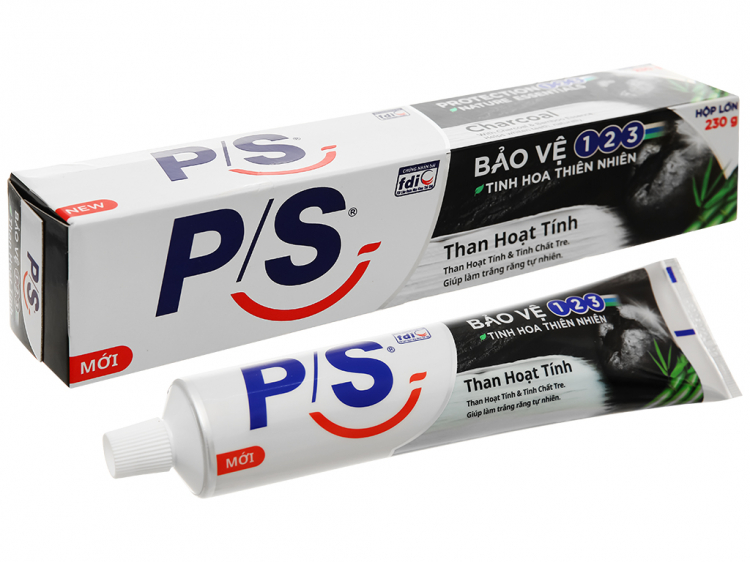

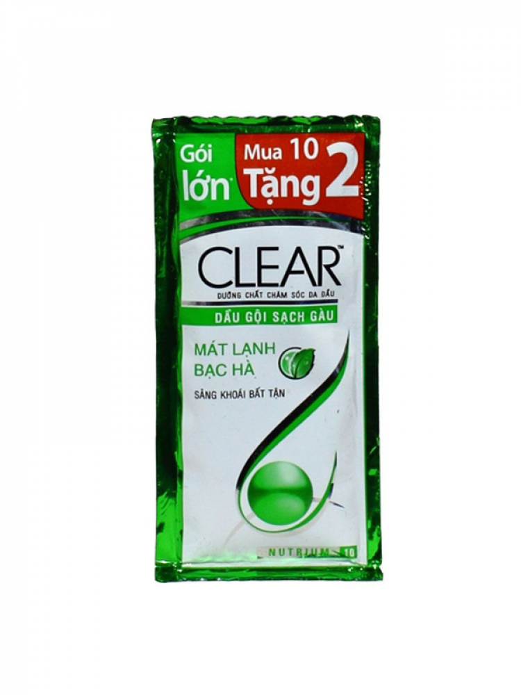

Mấy chai dung dịch cũng tốt, nhưng chi phí cao + khui ra phải xài ko xài nó hư. Mà HCM thì mùa mưa có 1 - 2 tháng nên em chọn 2 món dưới. Giá rẻ, chịu khó kiếm chổ nào có mái hiên phi vào làm trong 7 nốt nhạc.
Đặc biệt bác nào thích bơi lội, dùng 2 món này chét trong/ngoài kính cũng chống tình trạng mờ kính luôn :D

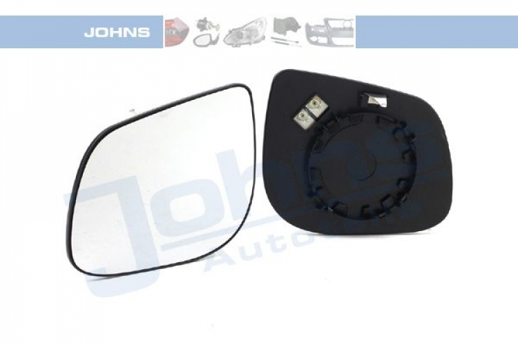

Cám ơn bạn cho ý kiến, nhưng đó là điều bắt buộc phải có như là standard, base cho 1 chiếc xe
Có điều là bạn muốn độ thì đây là điều nên độ, chỉ cần xem kính loại nào, gắn dây vào một công tắt sấy kính sau (thí dụ) hay công tắc riêng, giá không đắt cho một cặp thí dụ
giá 13€ /cái
Link kèm 1
Link kèm 2 để cho bạn tự làm giá 10€30
Cdiscount cũng có ở VN ?
Theo em thì nên thay kính không đắt lắm, còn độ chế dán phần sưởi thì sợ là sẽ bong tróc so với hãng nó làm

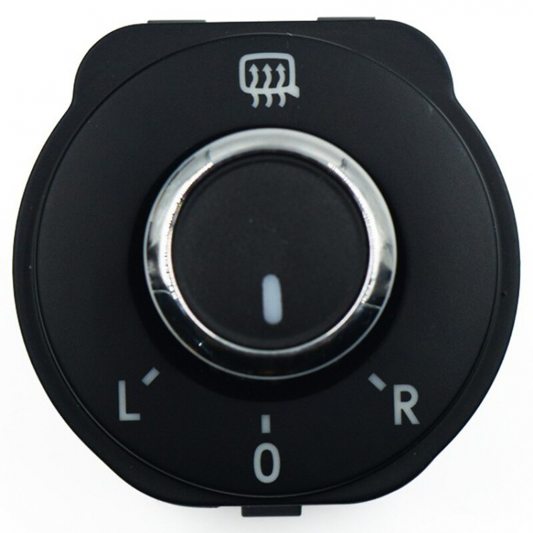

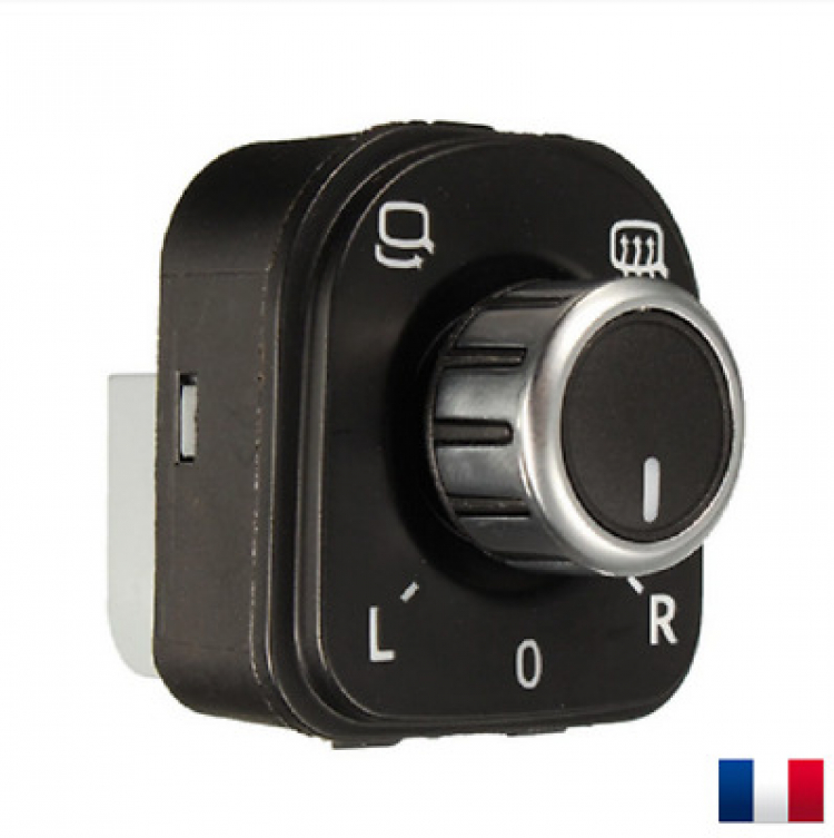

Còn nếu như thật sự bạn muốn làm 1 lần suốt đời thì nên thay kính có sưởi như trên. Nhớ là đừng gắn trực tiếp, mà phải qua 1 công tắc nào đó (riêng hay chung kính sưởi sau)
Ngoài ra còn có những nút có sẳn, có thể nối vào tuỳ loại xe, hay muốn đẹp hơn thì thay cả nút điều khiển kính cho hợp
Cách hay nhất là tìm nút nào phù hợp (như thí dụ trên), mua cặp kính theo xe, thêm dây điện là xong. Không ảnh hưởng đến hệ thống ECU .. ở VN độ kính gập nhiều lắm mà ...
