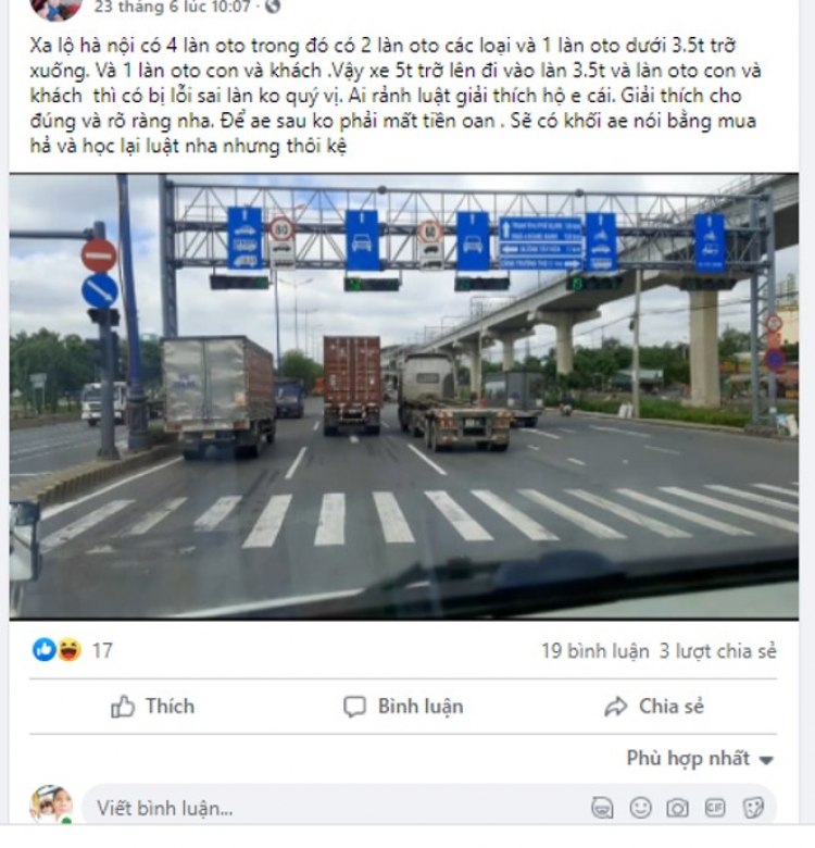

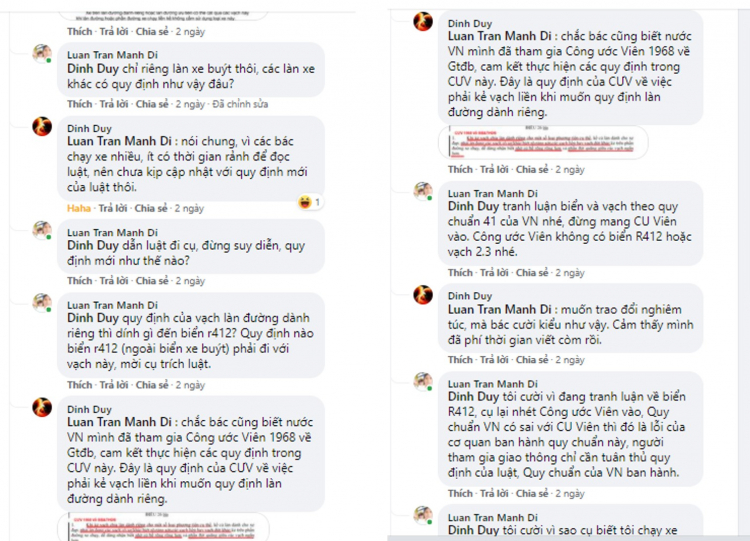

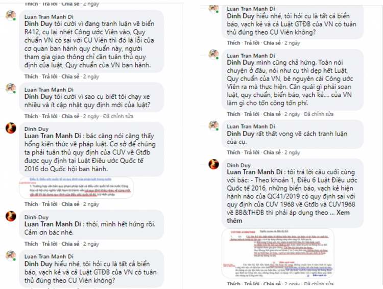

Gần đây nhất có status của một bác post trên facebook nội dung sau

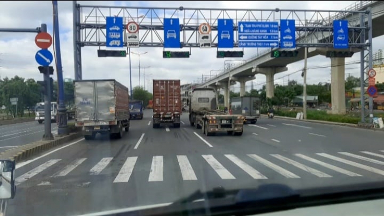

Hình trên cho thấy làn đường sát con lươn có biển R412 dành riêng cho nhóm phương tiện xe con, xe khách và xe tải dưới 3,5T, câu hỏi của thớt là xe tải trên 5T đi vào bị lỗi gì?
Quan điểm của mình là xe tải 5T dính lỗi “sai làn” và tranh luận của mình với chủ thớt và bác Dinh Duy như sau:
Như vậy chủ thớt cũng như bác Đinh Duy (nhân vật nỗi tiếng một thời ở OS nhưng đã rời bỏ diễn đàn này từ khá lâu) với lập luận là vì đây là làn đường dành riêng nên phải sử dụng vạch 2.3 mới đúng luật, và đúng với Công Ước Viên,

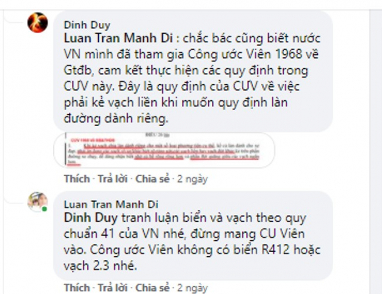

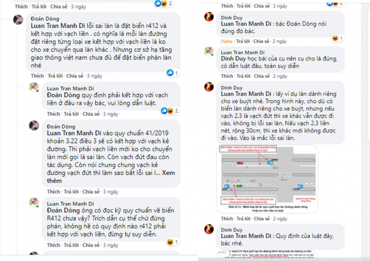

Bác Đinh Duy cứ khăng khăng lái mình theo hướng vì là LÀN ĐƯỜNG DÀNH RIÊNG nên biển R412 phải đi cùng với VẠCH 2.3 mới đủ điều kiện phạt lỗi “sai làn”
Mặc dù biết bác cũng khá lâu khi còn ở OS và sau này dù bác đã giận dỗi ai đó mà rời bỏ OS để qua Otofun nhưng cũng rất cảm ơn bác đã bỏ rất nhiều công sức và thời gian để dịch các Công Ước về GTĐB và Công Ước về biển báo và tín hiệu đường bộ ra tiếng Việt khá là chuẩn, góp phần cho cộng đồng mạng đa số không rành tiếng Anh hiểu thêm về Công Ước này.
Tuy nhiên, trong các bài phân tích của bác, (như bác tự nhận là đã thực hiện 3 năm nay) về biển R412 mà cộng đồng mạng trên các trang luật GT đang chia sẻ hoặc dựa vào ý của bác mà post status về biển R412 này đã dẫn đến nhiều hiểu lầm, hiểu sai và gây tranh cãi rất căng thẳng,
Và mình là một trong những cá nhân luôn KHÔNG ĐỒNG Ý với phân tích của bác, với lập luận R412 phải kết hợp với vạch 2.3 .

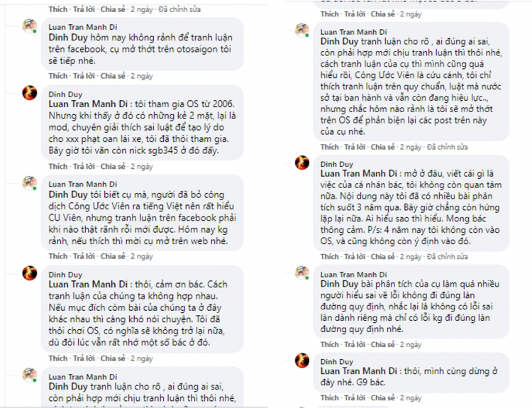

Như đã nói hôm gặp nhau trên facebook, vì không có thời gian nên mình không tiếp tục tiếp chuyện được với bác được, hôm nay ngày nghỉ, hơi rãnh nên mình xin viết bài để phản biện với lập luận trên của bác nhé:

Và theo hình của thớt trên thì nhóm xe của làn đường sát phân cách bao gồm ô tô con, xe khách và xe tải <3.5T.
Vậy ta tạm chốt biển R412 trên hình đi với vạch đứt là hoàn toàn đúng theo quy chuẩn, không hề sai bất kỳ quy định nào.

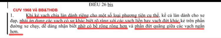

Tiếp tục tôi muốn phản biện về trích dẫn Công Ước Viên của bác trong ý này.
Đồng ý với bác là VN phải cam kết thực hiện các quy định của công ước Viên, tuy nhiên về việc phải kẻ vạch liền khi muốn quy định làn đường dành riêng theo còm của bác là không đúng nhé, rất thất vọng vì chính bác là người đã dịch công ước này mà bác vẫn không hiểu câu chữ của bác đã viết.
Tôi lập lại câu dịch của bác:
Phải áp dụng các vạch CÓ SỰ KHÁC BIỆT rõ ràng với các vạch liền hay vạch đứt khác kẻ trên phần đường xe chạy….
Vậy ý chính của câu này là vạch phân làn dành riêng PHẢI KHÁC VỚI các vạch liền hay vạch đứt khác, tức là phải hơi đặc biệt, KHÔNG GIỐNG với các lọai vạch này chứ hoàn toàn không có ý PHẢI kẻ VẠCH LIỀN như bác đã còm.
Về ý của bác cho là việc sử dụng vạch đứt nét với biển R412 (như hình trích dẫn đầu của thớt này) là không đúng quy định của Công Ước Viên.
Xin lỗi, tôi không hề thấy R412 có bất kỳ sai phạm gì với quy định của công Ước Viên cả vì:
Trích dẫn Công Ước Viên của bác nói về quy định khi kẻ VẠCH phân làn dành riêng chứ không phải quy định của BIỂN phân làn dành riêng.
Vậy không hiểu bác trích dẫn Công Ước Viên về vạch phân làn dành riêng này là có ý gì khi không hề dính dáng gì đến biển R412, mà chủ đề đang tranh luận là về biển R412.

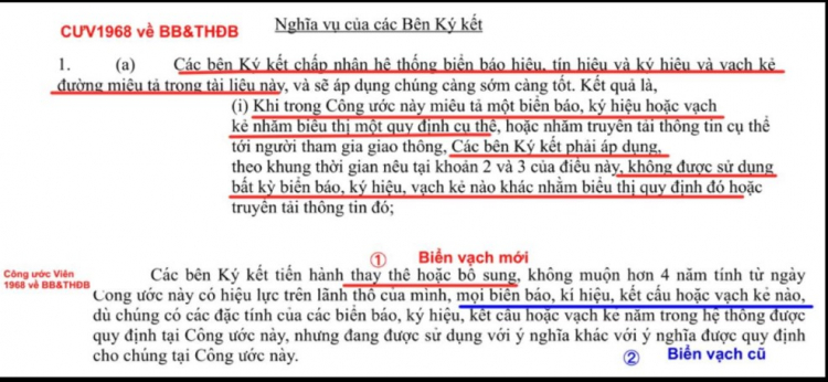

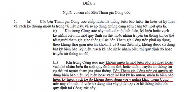

Tiếp theo bác lại tiếp tục trích dẫn nghĩa vụ của VN khi tham gia CƯ Viên và ý cho là biển R412 đi với vạch đứt là sai với Công Ước này và cần phải áp dụng theo khung thời gian tại khỏan 2 và 3….và phải thay thế hoặc bổ sung không muộn hơn 4 năm từ ngày công ước có hiệu lực tại VN
Đọc lại các trích dẫn của bác thì không hề thấy bác trích được quy định nào của Công Ước Viên cho là BIỂN phân làn dành riêng PHẢI kết hợp với VẠCH phân làn dành riêng?
Vậy tại sao biển R412 đi với vạch đứt là sai với Công ước Viên?
Và tại sao phải thay thế hoặc bổ sung, và thay thế cái gì, bổ sung cái gì? Khi không dẫn được cái sai của Biển R412 theo Công Ước Viên.
Hoàn toàn không thấy, mời bác trích dẫn lại cái sai của R412 theo quy định của Công Ước Viên này nhé.
Chốt FINAL:
  • Cách hiểu của bác hoàn toàn là SAI và đầy tính suy diễn khi tự gán quy định của VẠCH phân làn dành riêng qua thành quy định cho BIỂN phân làn dành riêng.
  • Bác không hề trích dẫn được quy định nào của Quy chuẩn 41 của Việt Nam và của cả Công Ước Viên cho là PHẢI kết hơp VẠCH phân làn dành riêng với BIỂN phân làn dành riêng mà chỉ trích dẫn được quy định của VẠCH phân làn dành riêng (theo Công Ước Viên), tuy nhiên vạch 2.3 của QC 41 của VN hoàn toàn đáp ứng quy định này theo CƯ, và vạch 2.3 này hoàn toàn có thể đứng độc lập, không cần bất kỳ biển R412 nào đi kèm.
  • Biển phân làn dành riêng R412 theo Quy chuẩn VN không hề sai với bất kỳ biển báo nào của Công Ước Viên nên không phải thay đổi hoặc bổ sung gì cả.
  • Vì theo mục (ii) thì VN hoàn toàn có quyền sử dụng biển báo …bất kỳ khi họ (VN) muốn, trong Công ước Viên không hề thấy có miêu tả bất kỳ biển báo nào quy định như biển R412

Cuối cùng cũng cám ơn bác đã tạo động lực cho mình viết bài phản biện này nhằm phân tích cho bác cũng như rất nhiều các bác khác đã lâu nay tin theo các phân tích đầy tính SUY DIỄN và GÁN GHÉP của bác.
Rất mong nhận được phản biện của bác trên diễn đàn này hoặc bất kỳ diễn đàn nào khác.
