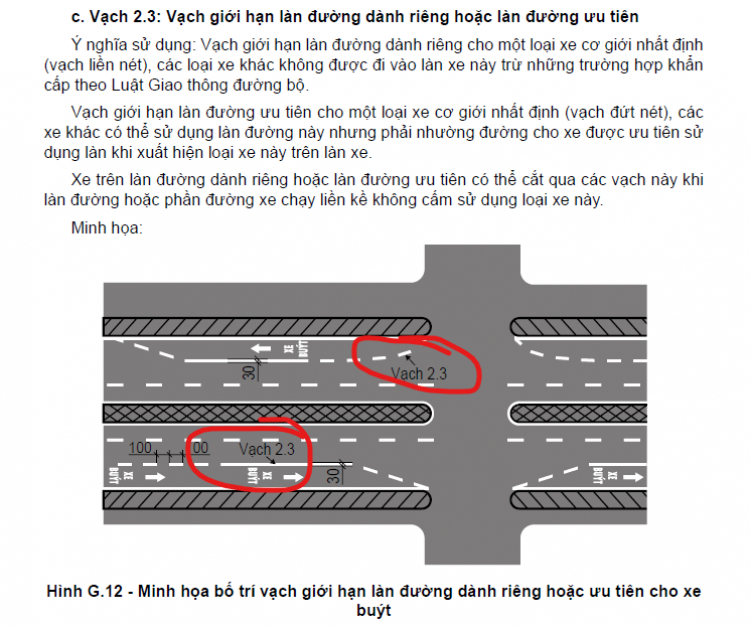

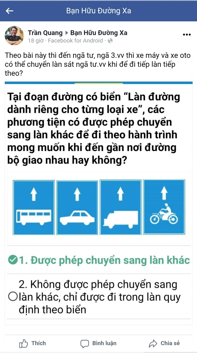

Trả lời của đáp án này là khá rõ, R412 không thể đi với vạch liền được, vì xe cần đi theo hành trình mong muốn không thể chuyển làn khi có vạch liền.
Biển R412 có phải kết hợp với vạch 2.3 mới đúng chuẩn?

Phạt thì chắc chẳng phạt được. Mình cứ nói là đang đổi làn để vô làn cho phép. Sao phạt được?
Quy chuẩn có rõ ràng. Nét đứt mà, cãi gì! Theo quy chuẩn thôi.

Bạn của bác nhầm, vạch 2.3 dùng ở chỗ khác
Đây là 1 làn riêng. Không phải làn trong 412
