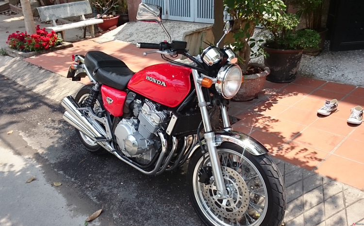

Theo mình thấy đồ phụ tùng của xe Châu Âu nói chung và xe Đức nói riêng sao mà nó mau hư ghê?
Mình chia làm 2 loại phụ tùng để đánh giá khách quan:
1/ Phụ tùng quan trọng , liên quan về độ Sướng của xe : cái này ok đi vì cần bảo dưỡng thay thế đúng tiêu chuẩn của Hãng thì Xe mới chạy ngon được ....
2/ Phụ tùng ko quan trọng : Mau hư hơn xe Japan ?, ví dụ như các ống dầu, ống thủy lực ,bình điện, đèn các loại ( lâu năm bị vàng , mờ,..), chi tiết nhựa nội thất, goăng này kia các loại, chi tiết mạ crom.....một số phụ tùng điện, điện tử dễ chết bất ngờ or báo lỗi bất ngờ..........
Lấy ví dụ tham khảo thực tế mình đang chạy con xe CB400 NC36 date 1997 ( gần 25 năm): đồ nhựa , ống nhựa, bộ dây điện, bình điện ( made in Japan), lốp xe date 2012 ( made in Japan - Lốp còn dày cui vì chạy rất ít , vẫn còn chạy Ngon, hơi rạn chân chim 1 chút ) , các chi tiết phụ cực kỳ bền theo thời gian, ko có dấu hiệu hư và xuống cấp. ĐH tua máy, tốc độ, sensor két nước , máy bơm nước làm mát ,...100% zin theo xe ...vẫn hoạt động chính xác 100%,.....
Một số ý kiến cho rằng điều kiện sử dụng ở Việt Nam khác với Châu Âu ? Vậy điều kiện ở Japan thì tương đương Châu Âu không? Xe Made in Japan nhập về VN vẫn bền như thường.....?
