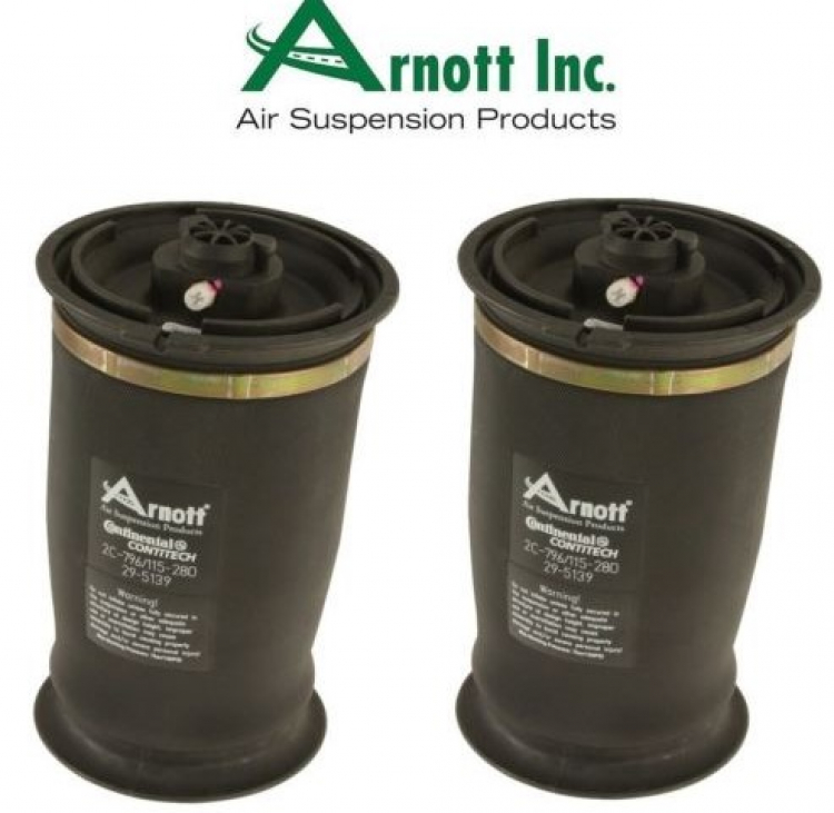

Cập nhật thêm về tình trạng bảo dưỡng: sau khi thay bầu hơi vào tháng 11/18 thì sau đợt lễ vua Hùng cho đợt Sài Gòn - Tà Đùng và 1/5 Sài Gòn - Rừng tràm Trà Sư - Hà Tiên thì chắc do chạy chế đôộ Sport và Đường đèo và về miền Tây hơi xâu nên 1 bên phụ đã bị nứt phần nhưa và hiện tại đã bị xì (đang đợi hàng về thay 1 cặp tiếp).

cặp bầu hơi Order ebay tuần sau sẽ về và em nó sẽ chuẩn bị tour hè 2019 Tây Bắc
