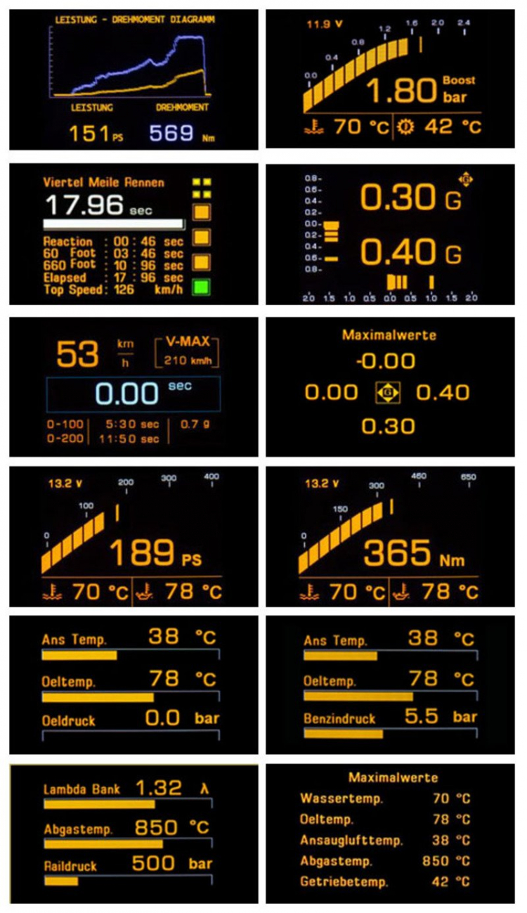

Tôi xài từ 2013 rồi, thấy êm - không bị quá nóng dẫn tới hỏng các loại gioăng, phớt ghít.
Gần đây cũng đang ngó nghiêng mấy bộ kit của ZF6HP26 để phòng thân nhưng chưa phải thay.
Xài thêm màn hình AWRON LED để hiện thị nhiệt độ vì BMW "quên" không có Temp gauge trên bảng điều khiển.

Bác cho hỏi xài cái này là mình order thêm cái Thermostat phải không a? còn cái nguyên bản của xe thì sao?
Còn về cái Arwon Led thì sao thấy nó chỉ fit cho X5M và X6M? Giả sử gắn vào được thì mình sẽ không có gió lạnh bên phía tài hay sao Bác? Cảm ơn Bác.

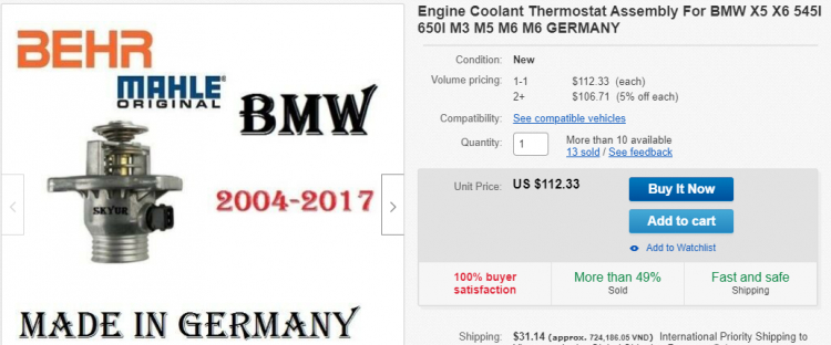

Cũng đang check qua nè anh Thường, để kiểm tra với gara và vài anh em nữa xem sao. Có Bác tháo luôn cái Thermosat này ra luôn, nhưng sẽ hao xăng hơn chút và mất 5 con ngựa, nhưng bù lại là nước sẽ luôn chạy qua (do không có cơ chế mở, đóng). Vinh nghĩ nếu cái zin của xe đã xài lâu rồi, tới tuổi thì có thể thay qua con TSAT đóng mở ở 95 C.
Giá tham khảo trên ebay cho hàng MAHLE (OEM cho BMW) tương đối:

Về Thermostat : Loại bình thường của N62 (E70, E66) hàng OEM sẽ mở full ở nhiệt độ 105độ nên luôn duy trì Coolant ở nhiệt độ này => nóng khoang máy, gioăng, phớt đi hết.
Nên mua loại 90 độ C chứ không nên bỏ hẳn Thermostat, lý do thì giải thích dài dòng, các bạn search phần remove thermostat thì sẽ hiểu.
Về màn hình AWRON thì tôi mua lâu rồi, khi lắp sẽ mất 1 cửa gió nhưng điều hoà E70 lạnh lắm, không sao cả. Màn hình AWRON để phục vụ chạy track là chính, tuy nhiên đối với E70 thì hiện nhiệt độ coolant và engine rất tốt.
Về tác dụng thì không phải hối hận, tôi đã đi đường đèo Tây Bắc, thấy rất có tác dụng để theo dõi nhiệt độ máy và nhiệt độ coolant, chỉ thiếu nhiệt độ của dầu hộp số thôi.
