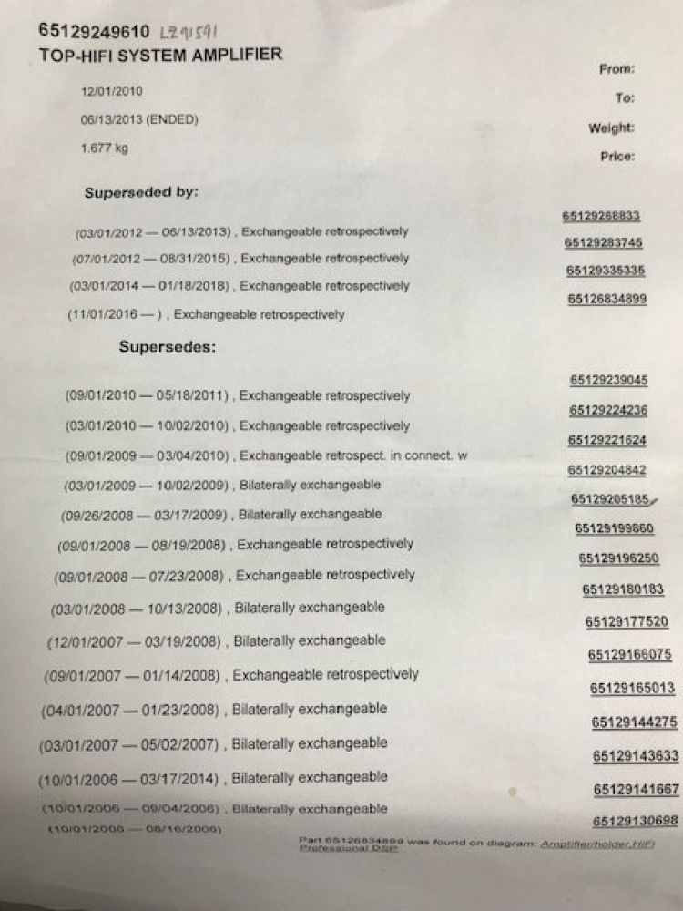

Ampli về sáng thứ 2 (15 Jan) thế là hẹn gara và chạy ra gắn vào hết 10 phút và không cần phải code gì hết, để được vậy các Bác nên check kỹ xe của mình tương thích với part number nào sau đó thì chỉ cần order về thôi.

Mới đây, 25/12 tự nhiên ampli lại die, thế là lại tốn lúa cho em nó, lang thang ebay vài ngày tìm kiếm và đấu giá thì lại được em này, top hifi logic 7 part number 65129283745, cùng với 13 loa theo xe. Quá ngon do là ampli sản xuất cho X6 E71 LCI từ 7/1/2012- 31/8/2015, đang đợi về và gắn vào xe thôi, không biết là có cần phải code không, tuần sau hàng về sẽ cập nhật các Bác tiếp.
