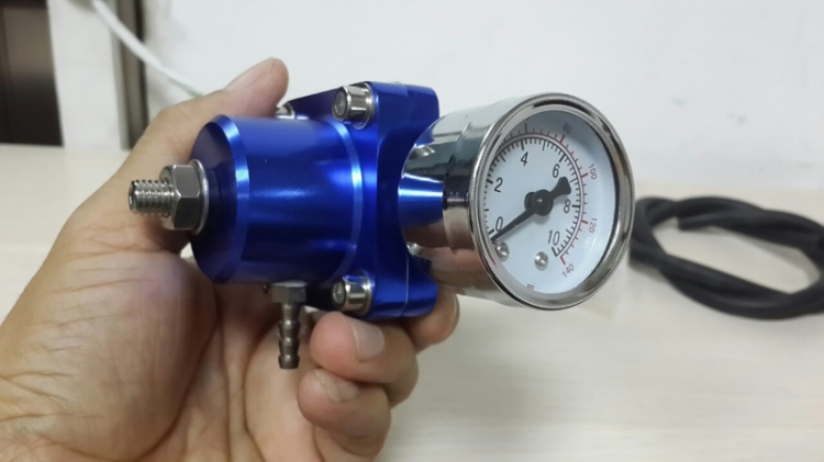

tôi tìm mua van điều áp ở Đà nẵng cho con xe già nói trên mà không có cái nào cùng loại. Xin hỏi các bác là mua loại khác về độ lại có được không?
Cái của khi này độ lại dễ òm, chơi hẳn 1 em điều áp có đồng hồ, chỉnh áp được luôn cho nó máo!
