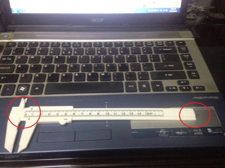

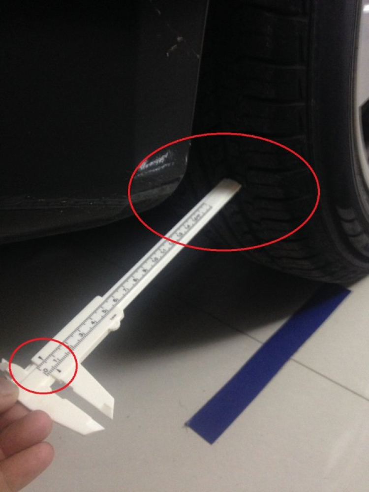

Bác mua cây thước kẹp có cây đo độ sâu và làm như hình em đính kèm nhé. Theo khuyến cáo từ NSX lốp xe mà em đã đọc thì chiều sâu của gai =< 3 là phải thay lốp mới an toàn. Chúc bác có thêm kinh nguyệt TĐTL
