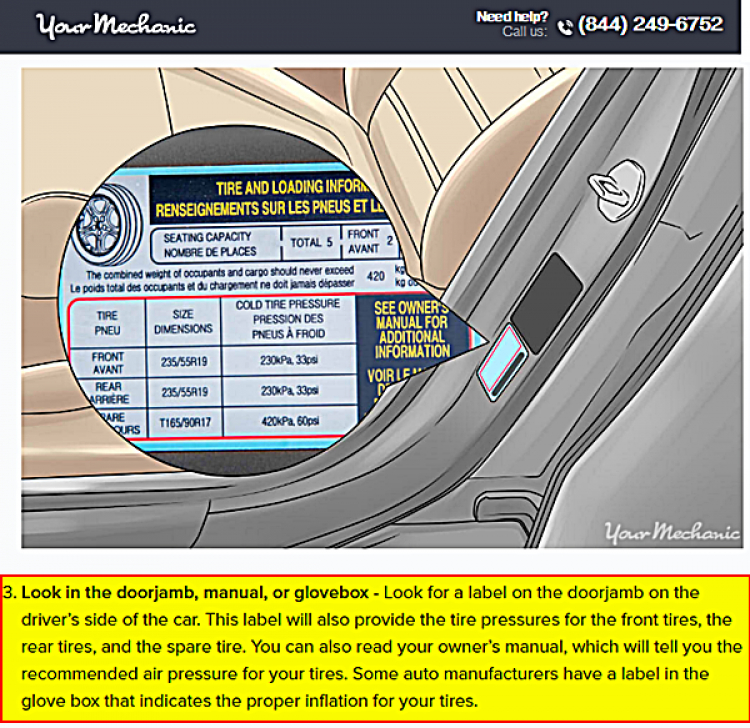

Hai Cụ cứ trêu ghẹo "CHIÊN DA".
Thôi thì thế này, ta cứ đổ hết cho các ông Tây, các ông ấy nói như hình bên dưới (có văn tự đường hoàng,không chối được và có cả số điện thoại để gọi mắng vốn luôn), đúng hay sai gì cứ bổ vào đầu ông ấy là xong, he he.:p
View attachment 1620879 View attachment 1620880
Người tây nói đúng mà bác. Đó là áp suất tối đa chứ k phải áp suất vừa đủ để vận hành
Trêu ghẹo gì đâu, dưng mà Chiên Da nói nghe nó cứ sai sai.

Áp suất lớn nhất thì trên lốp ghi rồi, dưới ngưỡng thì an toàn, bơm vượt quá thì khả năng nổ sẽ cao nhưng chưa chắc đã nổ. Chú ý là khi di chuyển, nhiêt độ tăng và áp suất lốp sẽ tăng, Bác bơm 3.2 chạy thoải mái không nổ đâu mà sợ. Hãng sx ô tô không khuyến cáo mà nó bảo bơm vậy đi thì tốt phù hợp với thiết kế của xe (áp suất phù hợp thì nó ghi trên cửa xe như bác @LẠC HẬU post trên kia) thông thường nhỏ hơn áp suất lớn nhất chịu được của lốp rất nhiều. Thế nên không có CHÍNH KIẾN mà là TUÂN THỦ.
