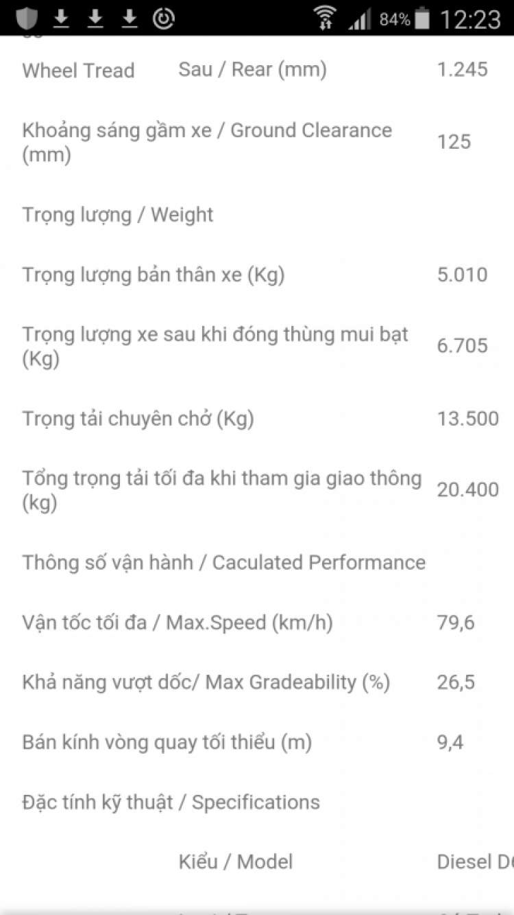

Và biển này thì cấm trọng lượng trên trục xe ?ví dụ xe hd 210 (2 cầu sau) trọng lượng xe 6,3t, tải trọng hàng 13,7t thì khi không chở hàng hoặc chở 7 tấn hàng thì đi qua dc không?

Và biển này thì cấm trọng lượng trên trục xe ?ví dụ xe hd 210 (2 cầu sau) trọng lượng xe 6,3t, tải trọng hàng 13,7t thì khi không chở hàng hoặc chở 7 tấn hàng thì đi qua dc không?View attachment 536910 View attachment 536911
