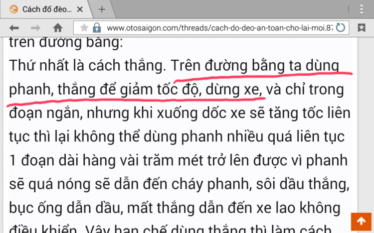

Trước hết cảm ơn anh @duvsp đã tâm huyết chia sẻ kinh nghiệm cho anh em lái mới để vưng tin khi đi đèo.
Tuy nhiên có đôi điều về kỹ thuật lái xe anh xem hiệu chỉnh lại cho đúng chút kẻo anh em lái mới hiểu sai thì không tốt.
Cách đổ đèo an toàn cho lái mới.
+ thứ nhất điều khiển tốc độ xe không chỉ có dùng thắng.
Điều khiển xe MT bằng:
- ga (nới chân ga xe đi chậm, tăng ga xe đi nhanh)
- côn (hay sử dụng khi đi chậm trong thành phố)
- số (số cao dùng đi nhanh, số thấp dùng đi chậm)
- thắng (để giảm tốc, dừng xe hoặc hỗ trợ khi về số)
- kết hợp những thao tác trên.
Nếu thuần thục những thao tác này khi đi đường bằng thì đi đường đèo dốc mới tự tin được. Nếu chưa thuần thục khi đi đường bằng thì khoan hãy nghĩ tới chuyện đi đường đèo dốc.
+ Thứ hai phải luôn giữ cho sức máy phù hợp với đà xe.
anh này có lý nè

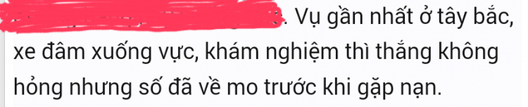

+ một điều rất quan trọng là thao tác sang số phải đúng lúc, nhanh gọn. Nếu đà xe không phù hợp với vòng tua máy sẽ rất khó vào số, thậm chí không vào số được. Trường hợp tai nạn cần số vẫn ở số 0 không hẳn là do thả dốc bằng số 0 mà còn có thể do vào số không phù hợp (xe lao nhanh quá, vòng tua máy thấp) làm cần số bị kẹt.
Trước đây có một bác tài khi bị tai nạn đã nói với cứu hộ 116 như vậy.

Cảm ơn bác góp ý, phần này em chỉ nói về cách sử dụng thắng thôi, k phải tổng hợp kỹ thuật lái xe, cốt để lái mới hiểu là trên đường bằng thì giảm tốc độ thế nào, đèo dốc thì giảm bằng cách nào, vậy thôi. Kỹ thuạt lái đương nhiên phải đủ tối thiểu như em nói là em k khuyen khích lái quá mới đi đèo. Đã có gplx và qua ít nhất mấy ngàn km an toàn thì hãy đi, khi đó côn số phanh phải khá tự tin rồi chứ. Đủ để đi đèo an toàn và tiếp tục rút k ngh nâng cao trình độ.
