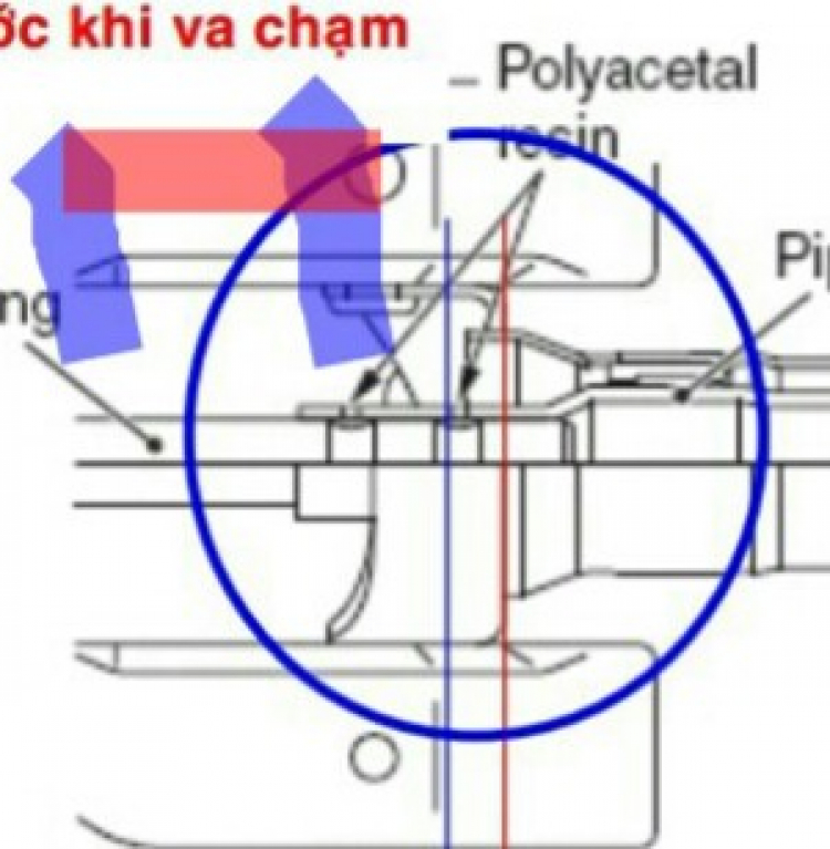

e có hỏi rồi bác ạ , vì a ấy nói là thực ra cái này thụt vào 1 chút thôi ạ , nếu đâm để nó thụt thì túi khí lúc đó đã bung rồi , mà ai mong muốn đâm đến mức đó chứ . Hơn nữa đổ keo cũng ko ăn thua đâu ạ vì a ấy bảo là đã thử vài xe rồi . Cách này là ổn nhất ạ , với lại sau khi hàn xong e thấy chắc chắn lắm bác ạ . Theo ý kiến của e là nên làm , để nó kêu quá cũng ko hay . Và cách này các bác ở tỉnh xa ko có showroom Mitsu có thể đến gara uy tín xử lý vẫn được
Khi va chạm, vài cm ngắn đi là cuoc sống khác ngay. Bắc Quang ẩu thật, để mình tìm lại trục tự đổ xem.

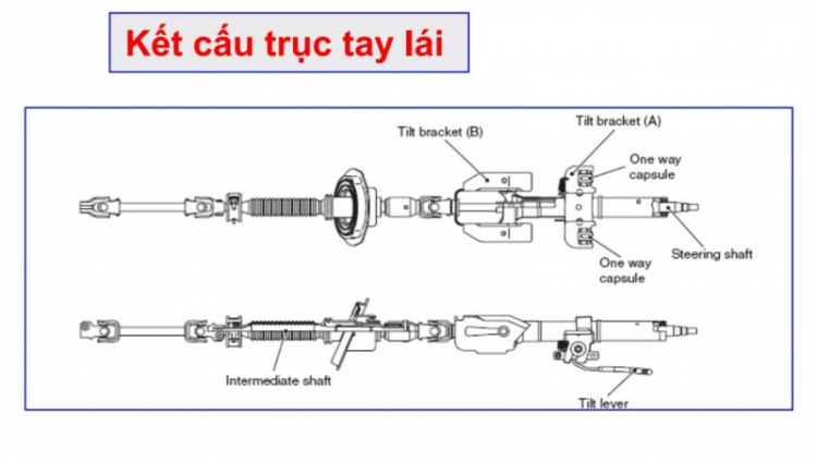

Mới lục lại, thấy cũng đáng xem vì nhiều xe các hãng khác không ví bộ phận này.
Cách khắc phục tiếng cục cục khi đánh lái trên PS 1 cách đơn giản
Tài liệu này là Triton. Lâu ngày có trên mạng. Nhưng nó y hệt PS.

Khả năng tự đổ là cái trục xoăn bên dưới, con cái khớp nhựa là khả năng đưa vô lăng tới thêm trong trường hợp ngực lái xe va vào. Giá cả cụm và những món ít hư thì rất đắt.
Ở Isamco họ đổ keo dán lại chắc cũng đã tính kỹ.
