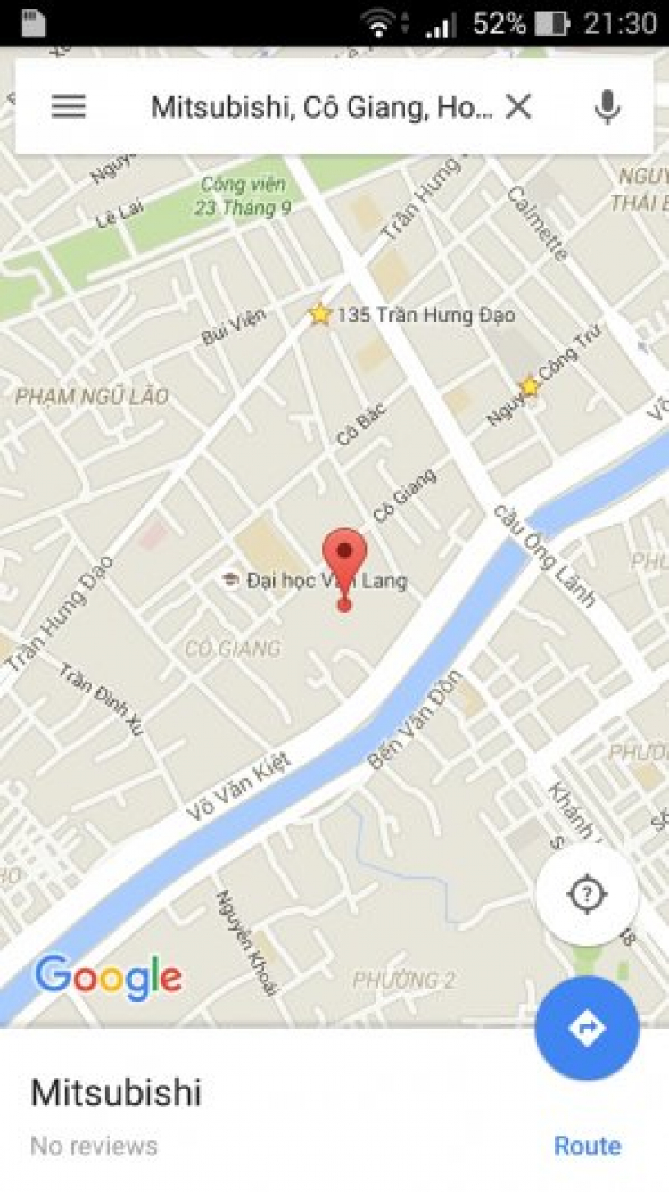

Vậy bác cho em địa chỉ với ạ, e chưa biết làm chỗ nào :(
