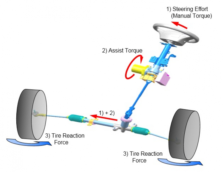

tình hình xe em trợ lực điện, bu lông gật gù siết rất chặt nhưng vẫn có tiếng tách tách khi lắc vô lăng
tiếng kêu ở khúc màu xanh nối với màu vàng ấy, chui vô nghe thì ngay đó mà ko biết kêu cái gì

chỗ màu xanh với màu vàng bị kêu ..? ko lẽ là do rơ lõng phần chốt khóa cổ tay lái ??? Nếu như đúng là nó thực sự em ko dám nghĩ tiếp ...:3dkhoc:
để lát mở ra coi kỹ lại đã. tiếng kêu hình như phát ra từ cái cục xanh xanh chổ siết bu lông gật gù
