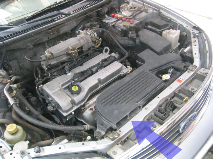

Nhưng đọc đền đoạn này : [Vì vậy bạn phải hiểu rõ đầu ống hút gió của xe bạn ở vị trí nào để phòng tránh. Khi trời mưa to nên để xe nơi cao, nếu phải dùng xe thì chọn các tuyến đường ít ngập]
Thì các bác cho em hỏi cái đầu hút gió của xe Bim - 91 nó nằm ở chỗ nào vậy các bác ( Nói thật với các bác chứ em leo lên xe chỉ biết chạy thôi chứ ít biết sửa nên hỏi để các bác chỉ bảo thêm nhé )
Cám ơn các bác nhiều

RE: Cách phòng chống xe hỏng do bị ngập nước
Cảm ơn bác rất nhiều, đọc bài của bác ai cũng thấy "trưởng thành" một chút trong khi chạy xe.
Nhưng cũng như các bác khác, cho em hoi là xe Zace Surf thì ống hút gió của xe ở vị trí nào hả bác. Nếu có thể được bác chỉ dẫn cho anh em cách nhìn ra vị trí ống hút gió.
Cảm ơn bác lắm lắm...
Hầu hết các xe du lịch có ống hút gió đặt phía trước mõm xe, trên pardeshock, phía sau kalang (hay mặt nạ), nó là một cái ống, thường có lỗ to bằng cổ tay chạy vào bầu lọc gió.
