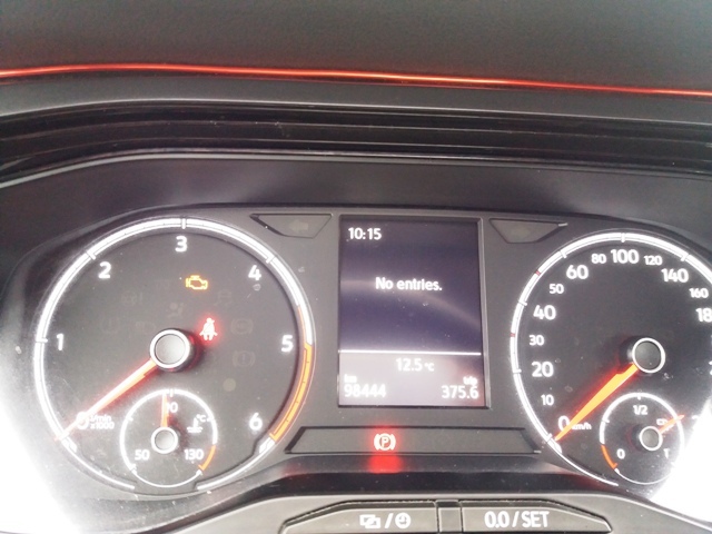

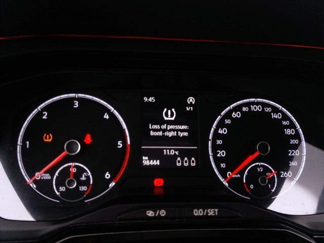

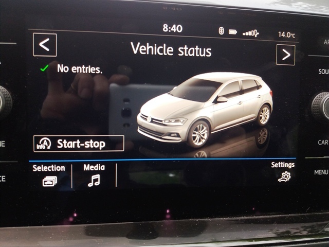

Cảm biến áp suất lốp Steelmate MT11 pro mua dùng không chính xác, xin cách xử lý
Xe bình thường không có gì

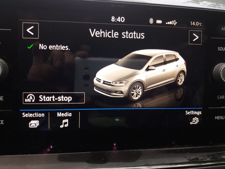

Màng hình trung tâm báo OK

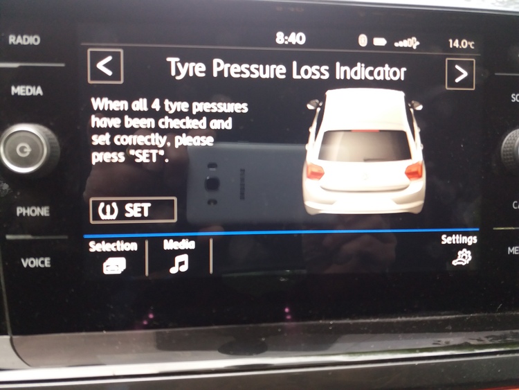

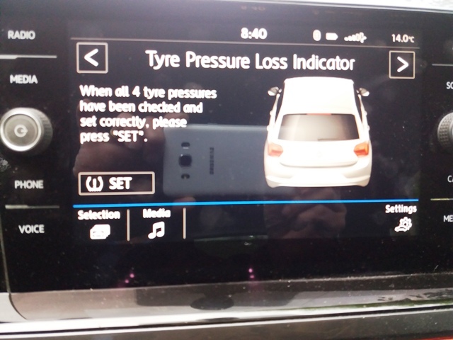

sau khi xì một bên (trước/phải) thì tableau nó báo

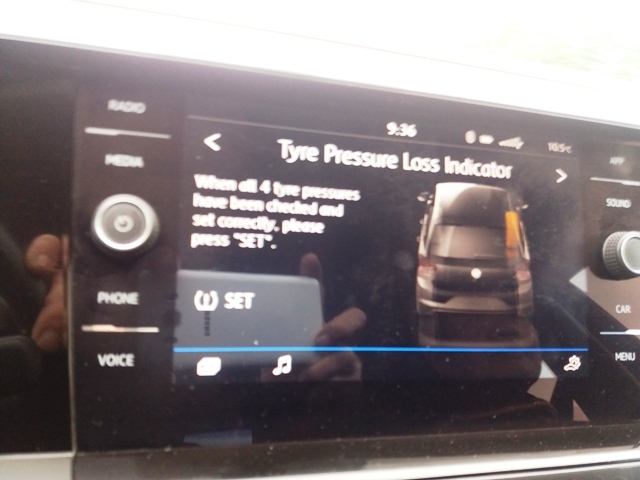

màng hình trung tâm nó báo , và bên nào ..... qua hình, bánh mất áp phía trước bên phải (xe màu đen thui vì có vấn đề ....)

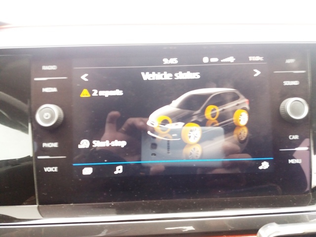

màng hình toàn diện nó báo chung là có vấn đề về bánh xe (áp suất) cần kiểm tra ngay
màng hình trung tâm vẩn báo có vấn đề áp suất bánh trên/phải
sau khi reset thì hết, và phải bơm nha
thế là hết ....
Và bánh bên phải, ở trước không còn báo xì nửa
Nhưng nó mà tiếp tục cảnh báo sau 1H ..30 phút, 15 phút ... thì coi chừng xe bị đinh đâm lủng nha ..... bây giờ xe màu trắng trong ...như các bác hay nói ..Ngọc Trinh :):):)
Vậy đủ chưa các bác ... chứ nó chưa có hệ thống tự vá ..hay tự bơm :):):)
