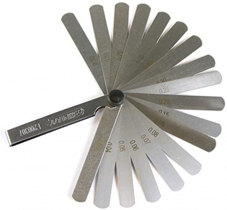

Vậy là tìm đúng bệnh rùi
Mua bộ nầy về là mở tiệm ... chỉnh xú bắp luôn
Camry 2007 có tiếng kêu lạ khi nổ máy, khi đi lại hết
giá không đắt lắm, chỉ cần thợ lành nghề và đồ nghề tốt mà thôi

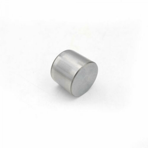

View attachment 2425481 giá không đắt lắm, chỉ cần thợ lành nghề và đồ nghề tốt mà thôi

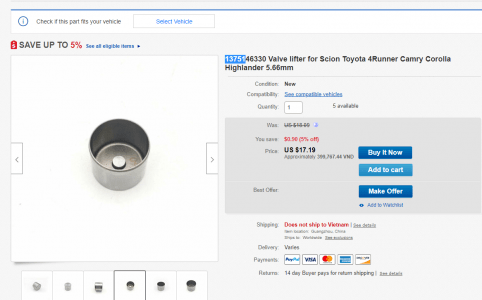

Em chỉ biết xupap xe em đang hở quá mức quy định thôi. Chứ chưa biết cần phải chêm/ thay như thế nào? nhờ bác Osin chỉ dùm.
Có phải là thay cái nắp như hình này ko ạ? Em thấy có bán nhiều loại có độ dầy khác nhau. Camry 2007 có tiếng kêu lạ khi nổ máy, khi đi lại hết

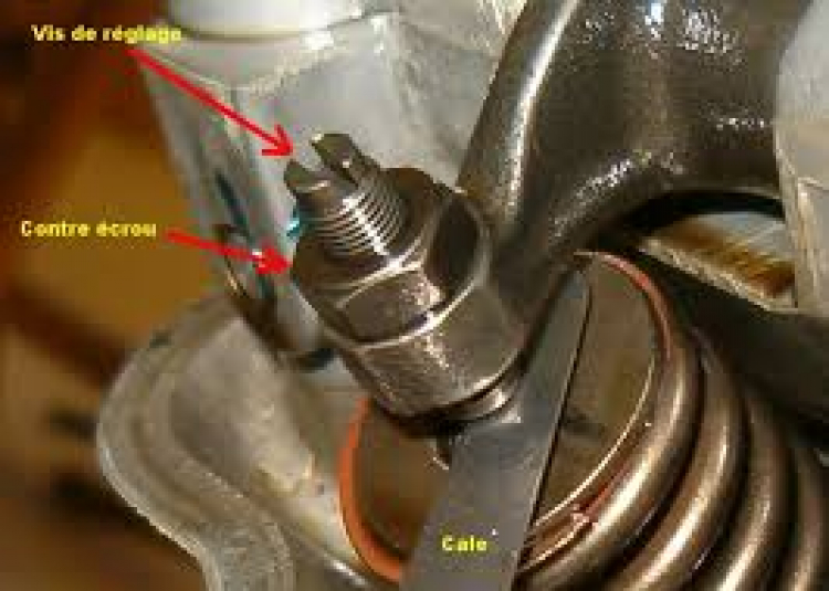

Theo nguyên tắc con cò mổ vào xú bắp nó bắt buộc phải có độ hở, và độ hở đó có thể chỉnh được
Nếu như cơ thì
Nếu là pastille thì
Còn thủy lực thì khác

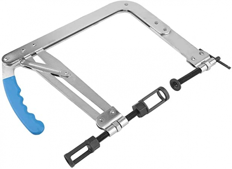

Cần độ chính xác khá cao, do đó tôi khuyên bạn không nên dọc phá, ngoài ra còn có đồ ép xú bắp ...
nói chung là tương đối cần có trình độ cao, đồ nghề đầy đủ. Bạn không thể tự mình thay được. nihều khi sai răng (do tháo dây cam) có thể đến trường hợp cong xú bắp, bể máy.
Nếu chỉnh cơ thì tương đối dể cần có bộ lam và thông số kỹ thuật của nó, còn 2 cái sao thì ....không nên tự làm nếu chưa có căn bản, chưa đủ đồ nghề, và không có thông số kỹ thuật.
Ngoài ra bạn có xú bắp vào (admission) và xú bắp ra (echappement) và mỗi xú bắp có độ hở riêng.
Trong trường hợp gỏ kêu thì cũng nên kiểm tra độ mòn của trục cam, các con cò của nó
Nói chung là nó cần độ hở thật chính xác , nếu bạn không có đồ nghề thì không làm gì được đâu, nếu dầy quá sẽ có thể .... đội xú bắp (tức là nó sẽ đụng vào đầu bougie) là mệt nha
Thân bạn !
