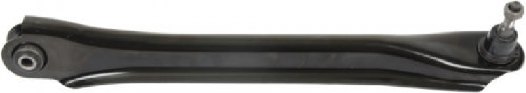

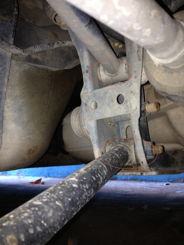

Dàn arm sau của escape một bên bao gồm 2 cây control arm trên & dưới (upper & lower), ở 2 đầu đều sử dụng cao su. Đầu bắt vào khung hub giữa dùng bushing như bình thường.

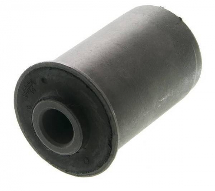

Bushing nó giống cái này

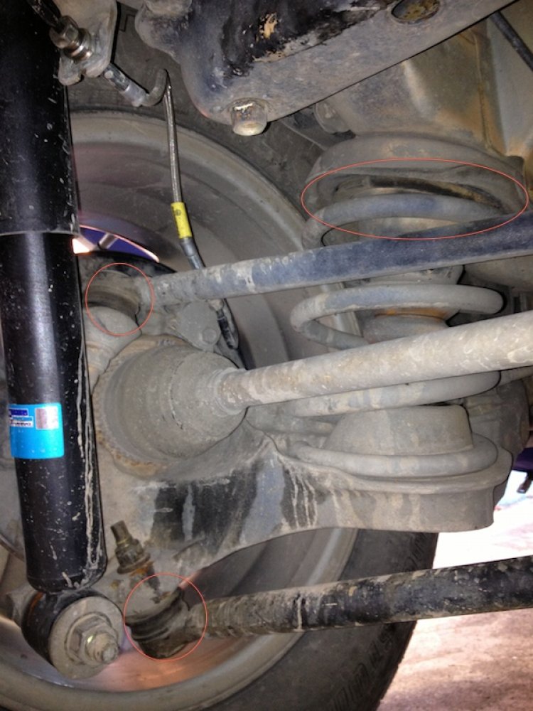

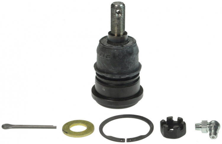

Rôtuyn trụ, món này lâu ngày bể cao su chụp, bụi vào, hết mỡ, rơ cứng cũng gây kêu + sóc lụp cụp.

Đầu bắt vào phía mâm xe thì dùng ball joint (rôtuyn trụ). Ở phía trên lò xo có 1 tấm đệm cao su gọi là spring insulator, bên dưới và ở giữa có 1 cục cao su cứng màu vàng trắng gọi là bump stop. Cục bump stop này là tấm đệm cuối cùng của lò xo sau khi bác chở nặng đuôi và đi qua ổ gà.

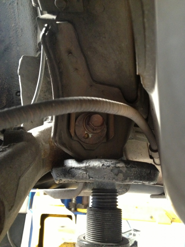

Ngoài ra còn 1 cục cao su nữa nằm ngay trailing arm (giò gà)

Tin buồn là escape ở VN, control arm trên và dưới (nếu là loại trụ tròn) thì đều khó (không) thể thay thế ball joint & bushing được. Nên để thay thế món này thì nên thay luôn cả cây. Nếu bác muốn thay có thể tham khảo giá trong hãng hàng motorcraft (xịn) nhưng em nhớ là cũng không rẻ.
Nếu máu thì bác có thể nâng cấp luôn cặp control arm trên và dưới hàng MOOG, bao gồm cả bushing & ball joint. Cây ở dưới MOOG có 2 mã, CK620317, CK620318 (trái, phải) và RK620317, RK620318, chất lượng & giá chênh lệch, giống như XLT & XLS vậy

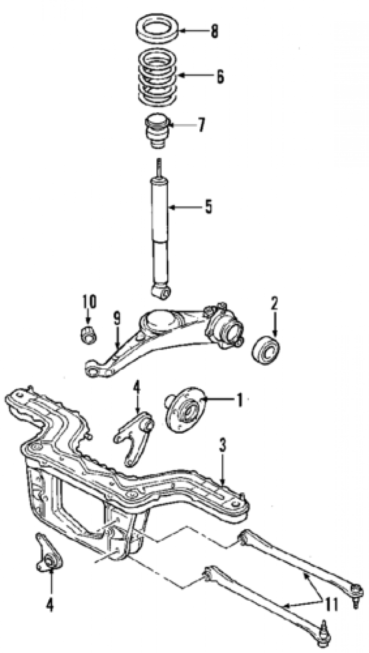

Trailing arm bushing (món số 2 trên sơ đồ) em thấy có hàng của ROCA, brand này ko rõ chất lượng ra sao vì ko thấy dân Mẽo xài, p/n RC-666361
