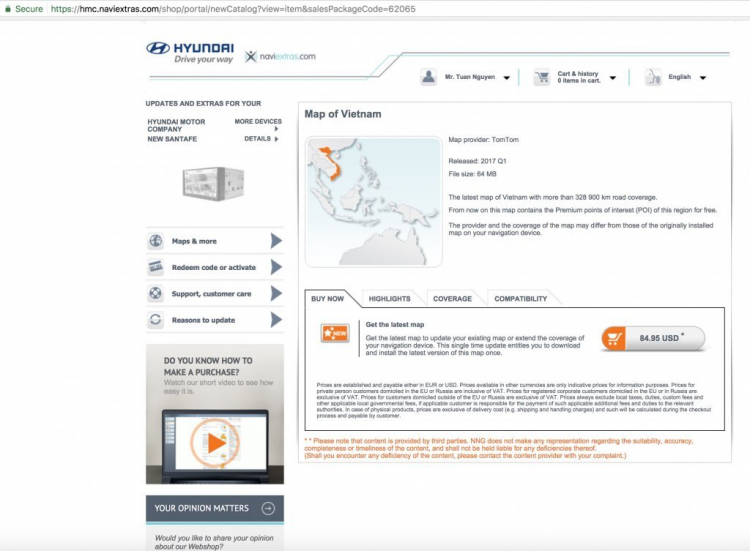

Em cập nhật tình hình up lên Q2/17 của bản đồ theo xe(theo ý kiến cá nhân của em thôi):
- Bản đồ đầy đủ hơn tuy nhiên em lại bị lỗi dẫn đường: cụ thể là khi mới khởi động xe mà chọn chế độ dẫn đường thì đầu AVN sẽ bị khởi động lại và cứ lập lại, nếu tắt chế độ dẫn đường mà chỉ để bản đồ không thì bình thường--> vẫn chưa xác định được nguyên nhân và em đã quay lại maps cũ hơn nhưng ổn định do Thành công phát hành(Q3/16). Theo thông tin em có được thì trong tháng này TC sẽ phát hành bản maps mới nhưng chỉ là Q1/17.
- So sánh với Vietmap trên con Morning của anh Hải thì em thấy chủ yếu là do dữ liệu cũ hơn thôi chứ thực tế thì tốc độ và giao diện của bản đồ theo xe(gốc là Navitel) có vẻ tốt hơn.
P/s: nếu lấy dữ liệu Q2/17 từ Navitel thì màn hình theo xe tốt hơn hẳn.

Mình vừa update phần mềm bản đồ và dữ liệu bản đồ theo hướng dẫn của Hyundai Thành công tại đây http://hyundai-thanhcong.vn/dich-vu/huong-dan-nang-cap-ban-do-cho-xe-hyundai-santafe
Sau khi hoàn tất các bước thì phần mềm mới cảm thấy rất ok hổ trợ tìm được cả số nhà luôn, tuy nhiên dữ liệu bản đồ là Q3-2016 và không thấy lỗi như bạn mô tả.
Mình cũng không biết cách nào để update lên map Q2 2017 cả vì ở phần mềm mới này nó khác rất nhiều so với bản củ. Dùng phần mềm Naviextras Toolbox trên máy pc cũng không được vì nó không còn thấy New Santa Fe nữa mà là No device is connected. Sau đó mình Search google thì thấy anh chàng này có Q2-2017 http://navitelvietnam.com/tai-ban-do-cap-nhat/ đúng với cấu trúc update của bộ tool cập nhật của Hyundai Thanh Công đó chỉ 1 file duy nhất là vnm20160911.nm7 thì có file vnm20170619_NEW.nm7 (cho soft ver trên 9.7) hoặc file vnm20170619_OLD.nm7 (Cho soft có ver dưới 9.7)

Bác lấy của update từ thành công thì chạy ổn định và dữ liệu đến Q3/16 là chính xác rồi(như ở trên em có nói) vì em cũng đang sử dụng phiên bản này mà.
Còn dữ liệu Q2/17 thì em lấy trực tiếp từ Navitel VN (AVN trên xe sử dụng chung phần mềm của hãng này).và đúng như nguồn bác nói luôn đó
Có thể TC đã edit 1 phần nên dữ liệu từ navitel đổ vào bị lỗi thôi.
Bác cứ sử dụng bản Q3/16 đi, khi nào TC có chính thức bản mới thì em sẽ báo cho mọi người

Bác đã thử cả 2 phiên bản chưa? Nó có 1 củ và 1 mới đó, mới dùng chuẩn nén tốt hơn nên dung lượng bé hơn, có thể đầu trên xe nó dùng chuẩn nén củ nên không đọc được file không?
Không phải vậy đâu bác.dữ liệu mình lấy xuống phải dựa vào phiên bản phần mềm nữa.nếu phiên bản 9.6 trớ xuống thì lấy OLD còn từ 9.7 trở lên thì lấy theo dữ liệu mới
