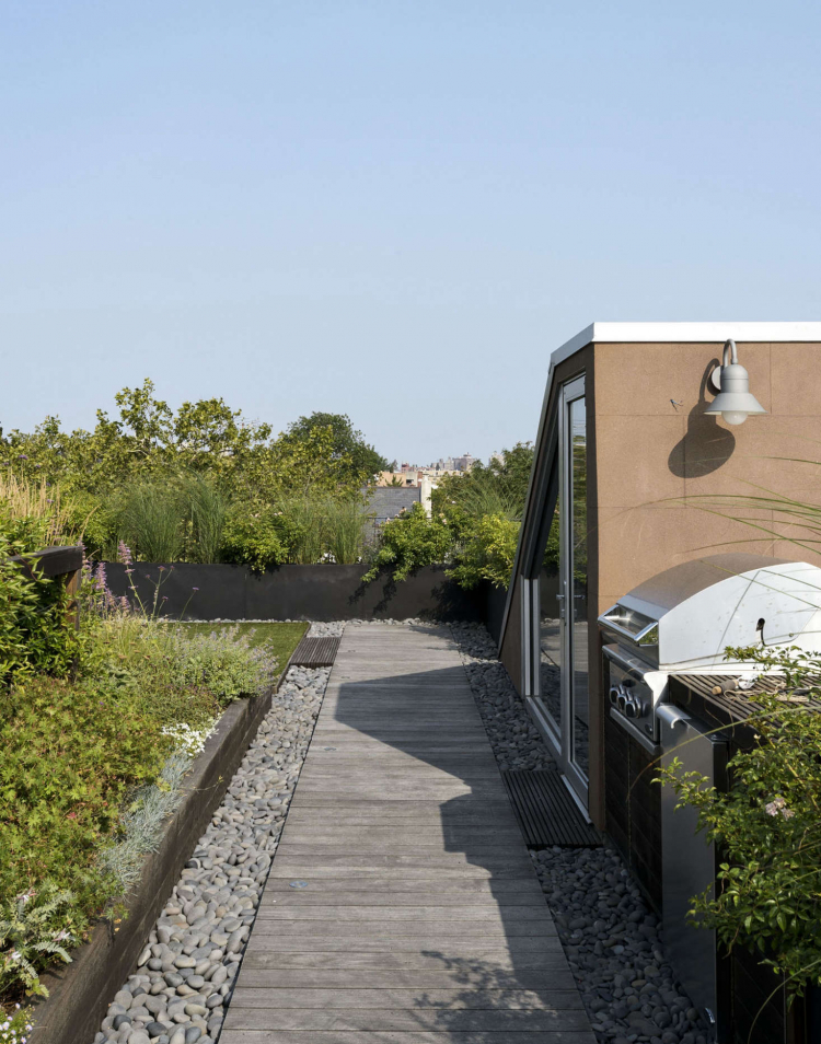

Trên thượng em định làm cái rooftop garden, với có không gian để làm outdoor BBQ. Kiểu như này.

Nắng nóng chịu ko nổi đâu bác. ở Tây ưa nắng, trời lạnh thì làm vậy dc, ở mình làm kiểu vậy nắng nóng mùa khô, mưa thì cỏ rác. Cực.Em vừa chạy qua khu Hà Đô theo lời bác pzeloch. Gạch ở đó bị mốc cả. Em nghĩ là do gạch lởm quá và thợ hồ xây mạch cũng lởm, ẩu. Mạch quá to. Gạch mà của họ dùng loại tuynel có nhiều vân, càng nhiều vân thì càng có chỗ cho rêu bám. Em nghĩ sau kiếm loại gạch nào nào trơn, không vân và khổ to chút thì tốt hơn.

Còn bác thích rêu thì trồng cây thằng lằn cũng hay. Chứ làm kiểu Tây ở xứ mình, mùa mưa thì mốc, mà mùa khô thì đen thui. haha
