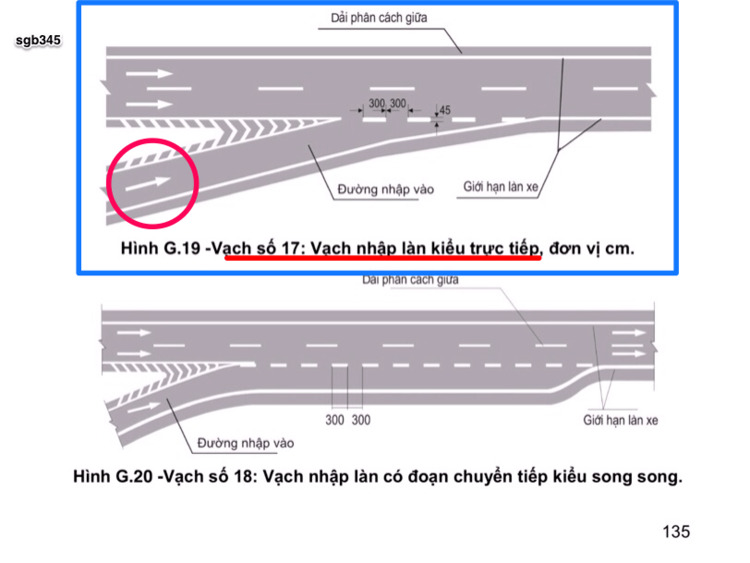

sgb345 nói:
bac 8 nói:
Em nói cho nó đầy đủ, còn bác muốn thoát ra thì cứ dừng:
Theo luật thì tại các đường có tốc độ tối đa trên 60km/h thì phải vẽ các vạch số 17 hoặc 18 như dưới đây (Phụ lục G, QCVN 41)
Cầu vượt trạm 2 hướng về Suối Tiên, em gặp lại cố nhân
Và em nói thêm là vạch này là những vạch có ghi kích thước, bác đừng nhầm thêm với hình mũi tên thẳng nhé.
Hình này nêu các thành tố phải có tại vị trí nhập làn. Điều mình hỏi bác liên quan đến mũi tên chỉ hướng đi tại vị trí nhập làn, cũng là đề tài bác khởi xướng trong thớt này.
Nếu bác thấy khó trả lời được mũi tên vx trong luật như vậy là đúng hay sai thì thôi. Mình có thể dừng tại đây. Cảm ơn bác.
Bác SGB xem lại QCVN 41 đi, vạch 17, 18 chỉ là cách vạch song song, không phải vạch mũi tên đâu. Còn tổng thể nhập làn thì bao gồm nhiều yếu tố như bác mới nói phía trên mới đúng.
Nên nếu hỏi rõ như vậy thì e trả lời "đúng" là phải vẽ mũi tên này nếu nhập làn trên đường có tốc độ trên 60km/h. Hy vọng bác vẫn còn hứng thú tranh luận tiếp để em còn cơ hội hỏi bác?

bac 8 nói:
sgb345 nói:
bac 8 nói:
Cảm ơn bác đã trả lời.
Như mình hiểu, qua câu trả lời "đúng" ở trên của bác, bác cũng đồng ý với mình, rằng:
"Trên đường có tốc độ >60 km/h, tại các vị trí nhập làn đường thì Luật có vẽ mũi tên đi thẳng. Việc vẽ mũi tên đi thẳng tại đó là đúng, và có nghĩa khi nhập làn (trên đường có tốc độ >60km/h) thì các phương tiện đều lưu thông đi thẳng, không có hành vi chuyển hướng".
Nếu bác không có gì phản đối ý kiến trong ngoặc kép nêu trên thì mình xin chuyển sang câu hỏi thứ 2. Sau đó sẽ xin nghe 2 câu hỏi của bác.
Nếu bác có bất cứ băn khoăn câu chữ cụ thể nào trong phần ngoặc kép đó, mình có thể trao đổi thêm để điều chỉnh cho chính xác.
