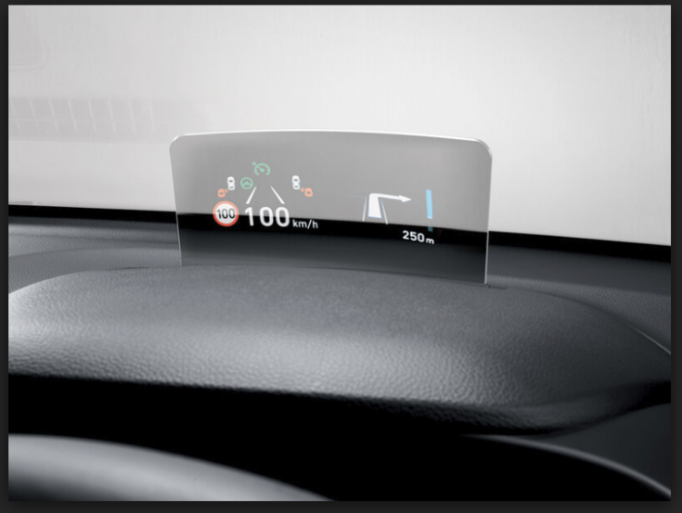

Cerato 2019, gắn HUD thêm vào cổng OBD2, đang chạy thì nguyên cái đồng hồ công tơ mét bị tắt đen ngòm, phải dùng tay vặn cái nút điều chỉnh độ sáng trên đó thì nó lại sáng lại (giống như bị tắt), các anh biết lý do ko ah?
Nên tháo ra vứt ngay nếu muốn xe được bảo hành nha Nhuận.
Mỗi nhà sản xuất đều có cách thiết kế riêng cho hệ thống điện.. Ko được phép can thiệp, mốc nối vào đó vì ko thằng nào biết rõ chính xác thông số ngoài thằng kỹ sư thiết kế.
Mốc tầm bậy tầm bạ ảnh hưởng dòng của thiết bị khác là chết ngay.:(
Hậu quả là odometer mất nguồn đó.

Haizz! A lại mần quá dồi! Nó lấy nguồn, và 1 ngõ CanL với CanH chứ can thiệp méo ji đâu mà bong với tróc. Chắc bị thợ doạ sợ chứ ji!?
Cốp điện dzin xe cũng phải qua OBD để lấy tốc độ & lấy tín hiệu cấp số đặng ngắt mát ko cho cốp mở khi chạy, năm ngoái mình lắp 400 cái chả bị ji, còn autolock city mỗi tháng bán 100 con 3 năm nay cũng ko bị gì cả.
Cvdv mazda bữa đầu thấy xe em lắp hú cũng doạ ko bảo hành được đâu anh ơi.
Em bảo thằng toy nó còn bán rời để lắp lên thì đíu gì ko bh được? Nó chỉ là cái cổng như cái cổng usb, hud chỉ cắm vô, plug&play thôi, có độ đéo gì đâu mà ko bảo hành. Thế là tắt điện. Hehe
Xe dỏm thì vô tình nó hư chứ liên quan méo gì tới vụ cắm vô cổng này.
Anh mat thẹo nên vô Kia kiu thaco check lại cái đồng hồ thôi. Đếch lan can gì đến hud cả.
