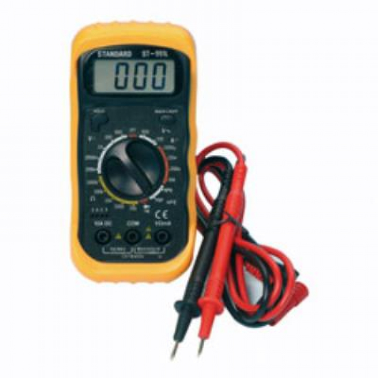

Do đó em luôn có trong xe, ở nhà và với máy đo thì có thể làm hầu như tất cả có liên quan về điện ... nhà cửa, máy móc, vật dụng có điện pin, ... nói chung là nên tậu một cái máy đo, đừng dở quá như hình minh hoạ trên.
Chia sẻ Battery Tester dùng để kiểm tra ắc quy
nó có đủ hết, từ AC/DC/Ampere .....
