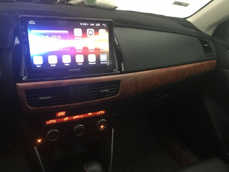

Xe em cũng bị mất autolock từ thời điểm thay cái Dvd này vào xe (có mục setup car nhưng mục autolock bị off không on được) Có Bác nào biết cách khắc phục, chỉ giúp em với?
Phải cắm thiết bị OBDII vô xe rồi nối với máy tính thì mới active chức năng này được.
Bác liên hệ tại đây nhé +84 90 3068982, Bác này đã giúp mình active một số chức năng khác nữa của xe đó.
Bác số điện thoại này tên gì Bác? Bác ấy ở khu vực nào để em sắp xếp thời gian vì em ở tận Biên Hoà lận
