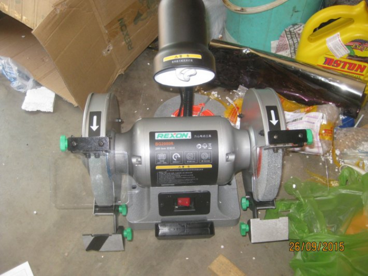

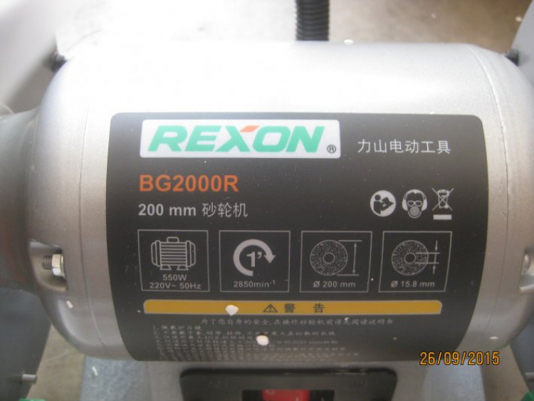

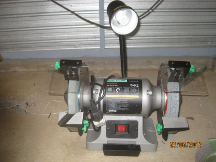

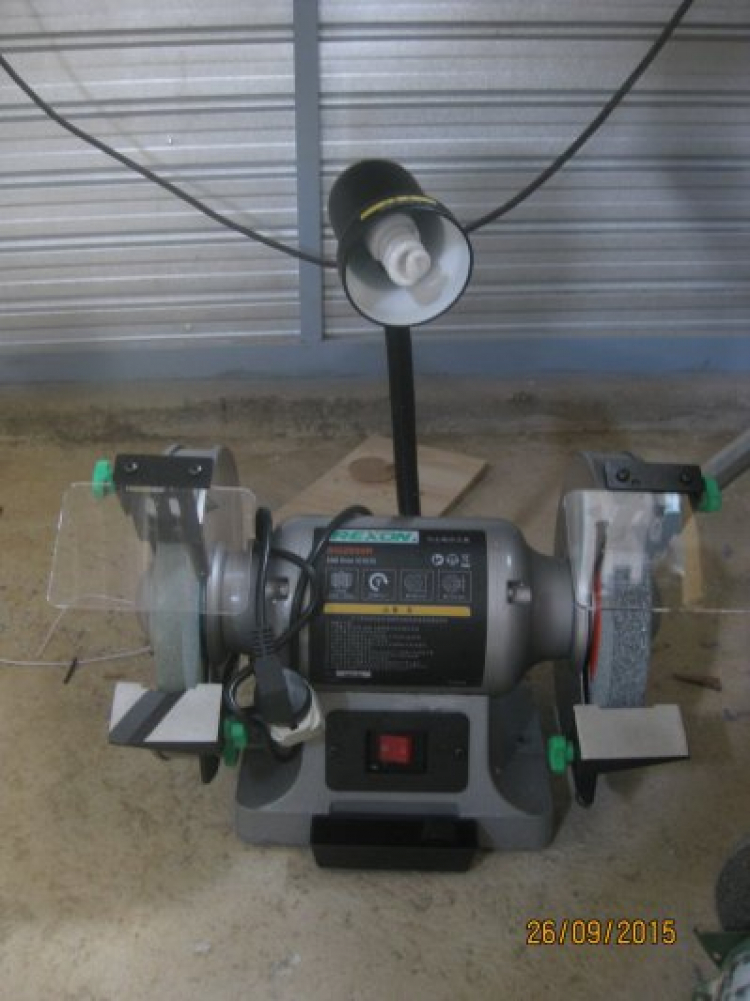

Em mới sắm đồ chơi mới - chẳng qua là kỳ này có tuổi mắt mũi lèm nhèm đo đo cắt cắt không còn chính xác nên sắm cái máy cơ khí hạng nặng đề mài mấy món lặt vặt phục vụ ăn chơi:)
