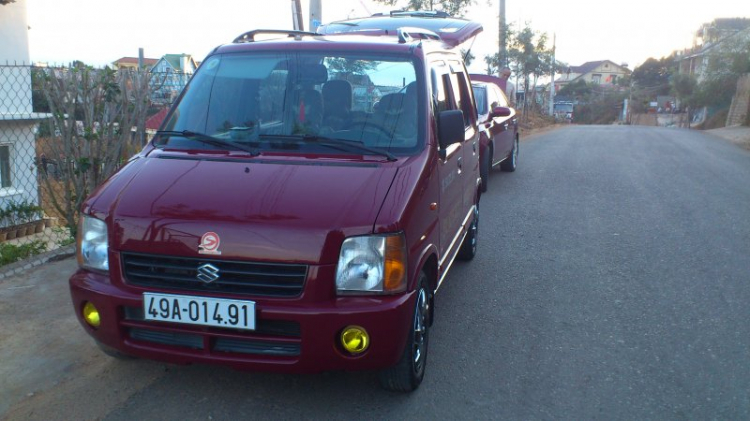

Không bao giờ nha bác, anh sẽ cho chiếc SWG 49A - 014.91 đi theo suốt đời anh luôn nháChắc 30 năm nữa bác ơi, chỉ sợ bác choixongxu bỏ rơi tụi em thôi. Bác ấy mà ko gắn bó với wagon thì em biết bấu víu ai đây.

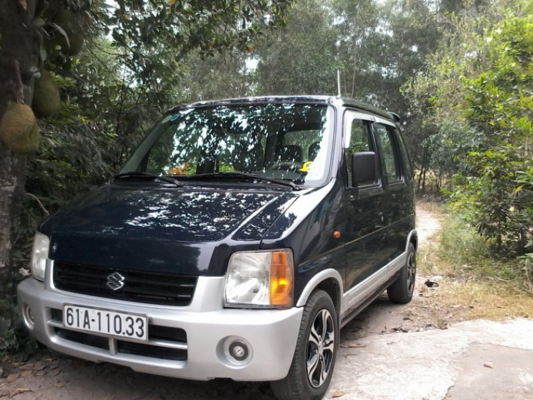

Thấy mấy bác khoe xe quá, em cũng đưa lên cho bằng chị, bằng em.
