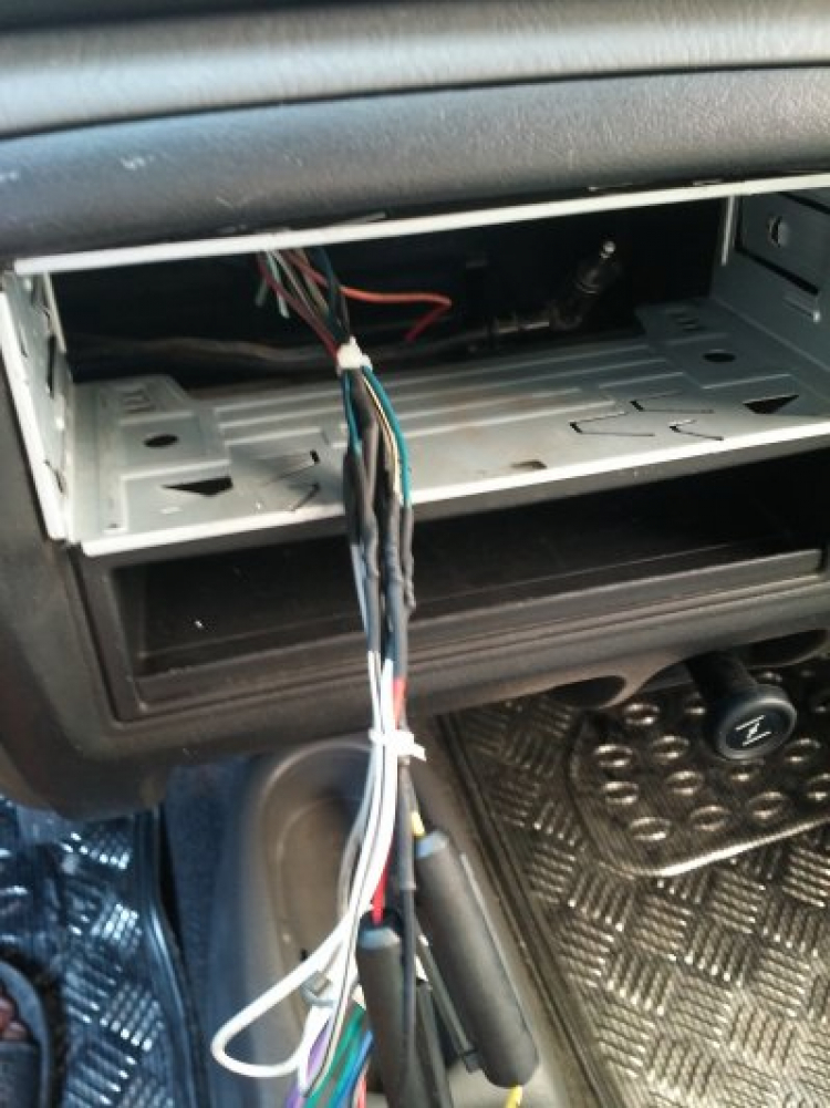

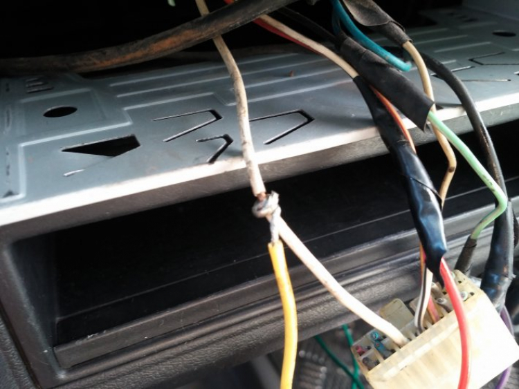

Trưa nay ko ngủ, lôi cái "Hộp biết hét" của xe ra vệ sinh dây nhợ lại.
Lúc mới tháo ra:
Chia sẻ kinh nghiệm tự bảo dưỡng SuZuKi WaGon
Toàn quấn = bằng keo Nano mà lại lem nhem, bong tróc tùm lum, dây nhợ rối nùi thấy là nản.
Mở thử 1 mối nối ra:
Trời ơi ko hề hàn nối mà chỉ gá hờ thôi à! Quá sợ @_@

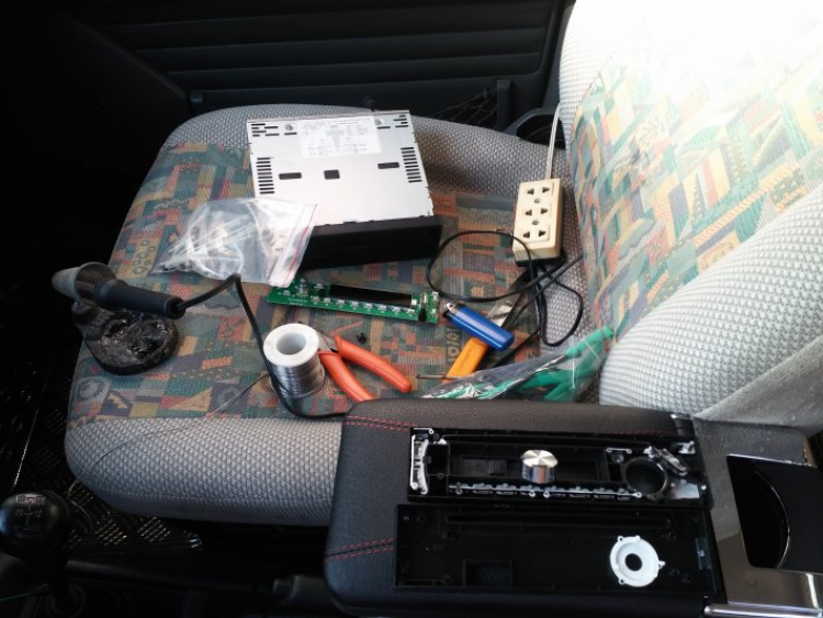

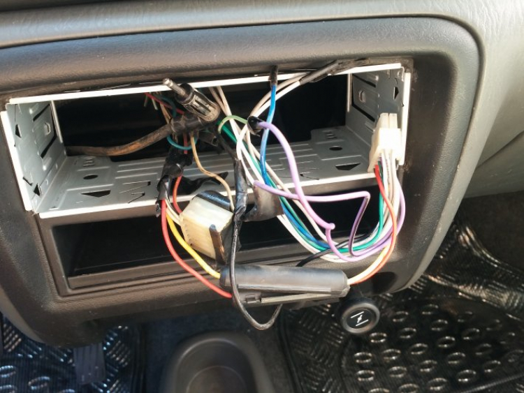

Cbi đồ nghề:

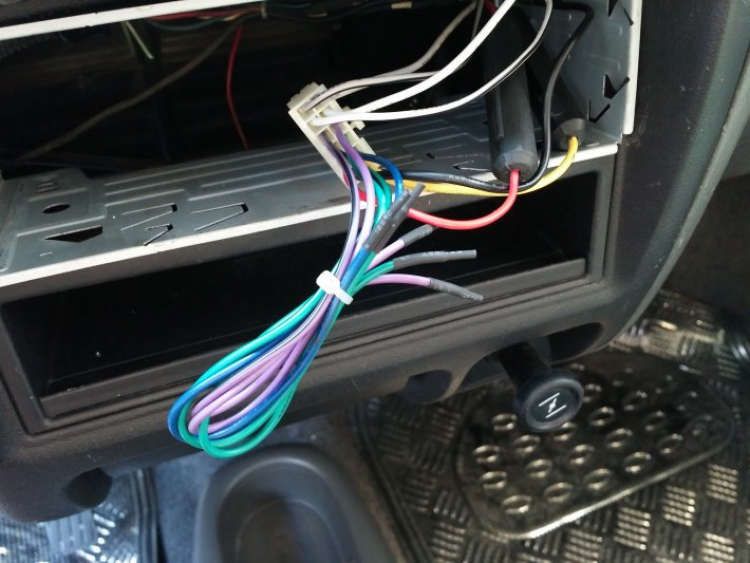

Tất cả mối nối đều cắt hết ra, hàn lại kỹ càng. Sắp dây lại cho gọn, bọc bảo về bằng dây nhiệt:
Dây nào xài ko xài cũng gom lại cho gọn, đầu dây nào ko xài cũng bảo vệ bằng ống dây nhiệt:
Và e nó cất tiếng:
Lúc mới tháo ra:
Cbi đồ nghề:
Và e nó cất tiếng:
