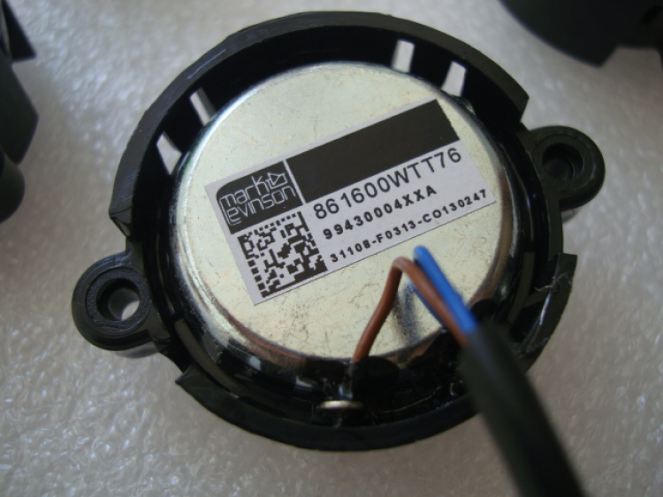

Chắc phải chơi loa treeble loại này quá.
Mark Levinson - hàng độc hiếm

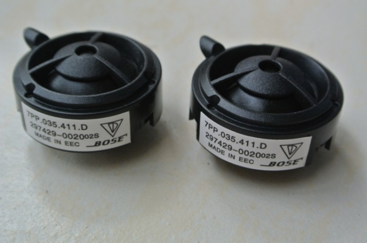

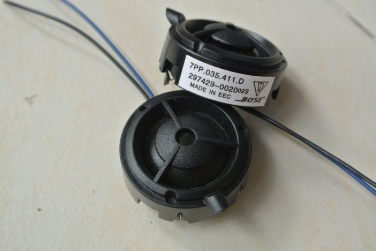

Hoặc là Bose - Made in EEC chẳng biết ở đâu hình như là Châu Âu
View attachment 411691 View attachment 411692 View attachment 411693
Hàng này tháo từ xe
Lần này chơi cho hoành tráng tí để mấy anh xe nhớn không ăn hiếp em
