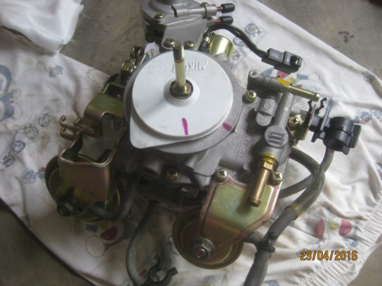

Do không thông hiểu về cấu tạo chế hòa khí, em mua hẳn một cái chế hòa khí mới để so sánh khi cần, nếu có được hai ba chiếc cùng làm thì quá thuận tiện không cần phải cầu kỳ và tốn kem như em

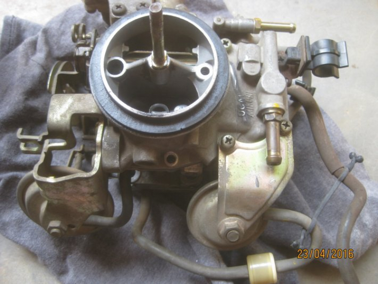

Chia sẻ kinh nghiệm tự bảo dưỡng SuZuKi WaGon

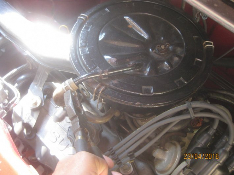

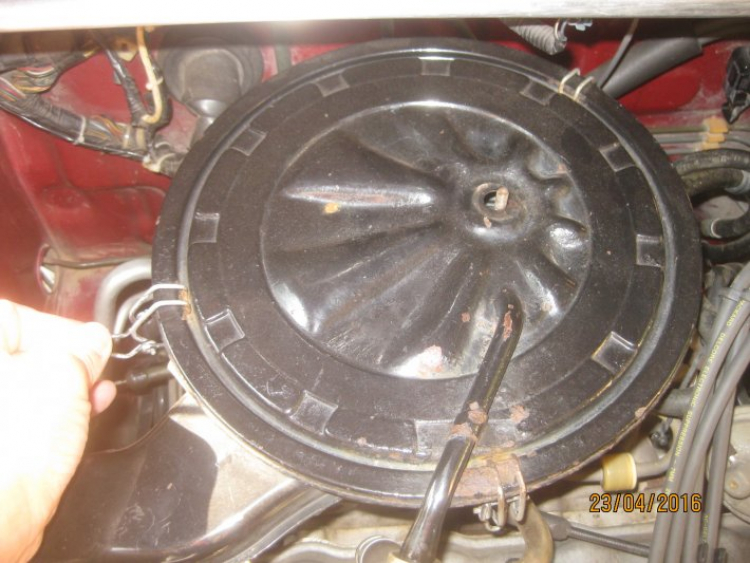

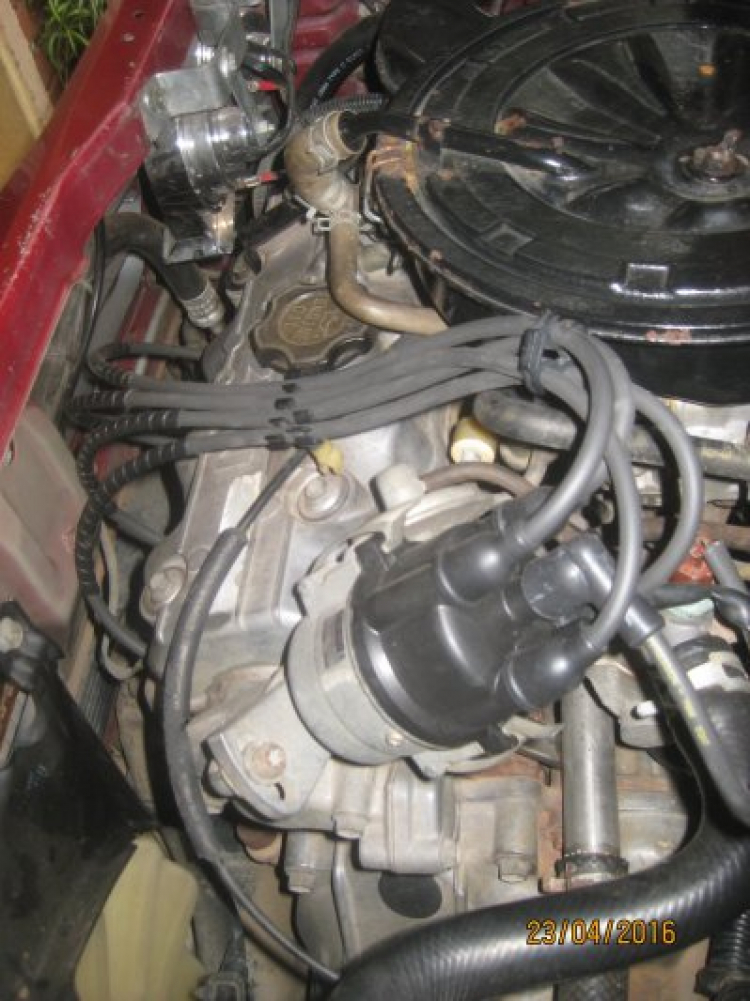

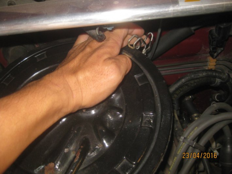

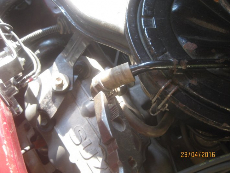

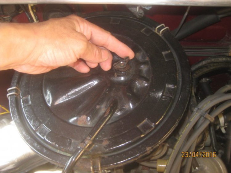

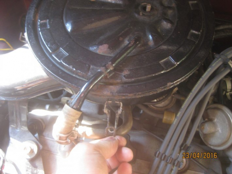

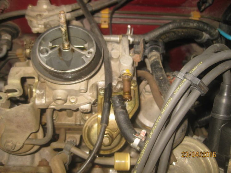

Bắt đầu, tháo phe cài của ống cao su trên lọc gió
Dùng kềm kéo nó xuống đến đây là OK rồi

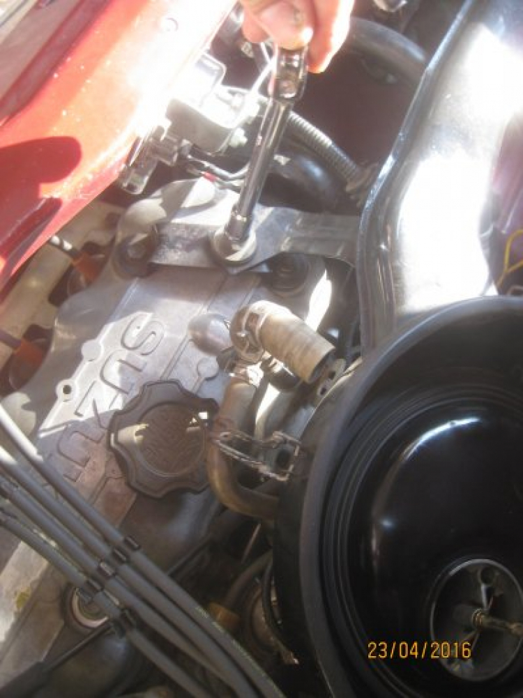

Tháo tiếp con ốc này
Lẩy cái chốt cài nắp, rất dễ không khó

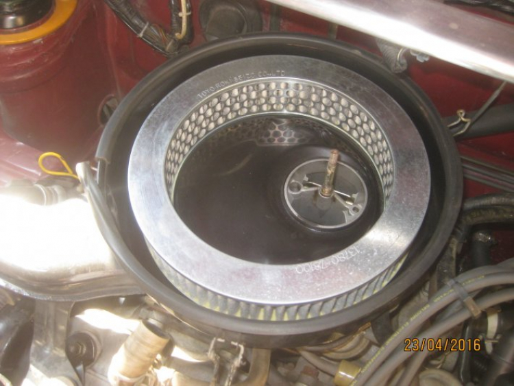

Lấy lọc gió ra
Phần dưới của nắp lọc gió được siết chặt bằng con bulon 6 li

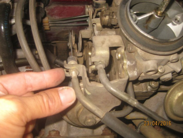

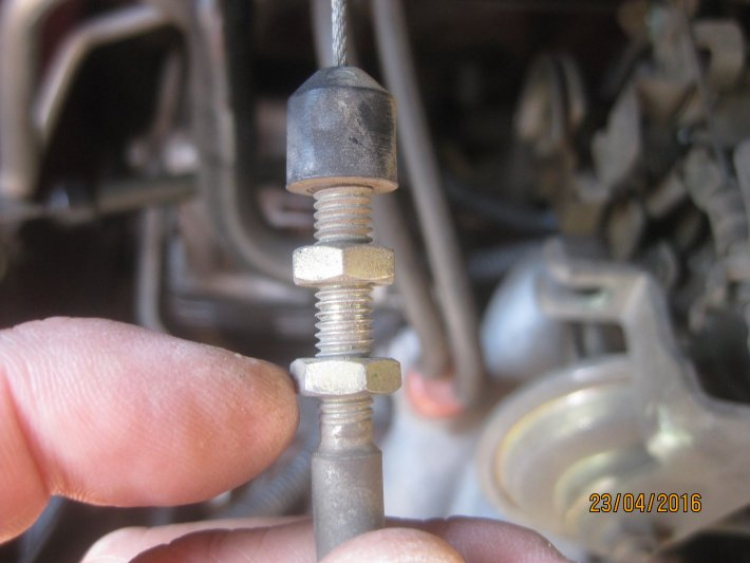

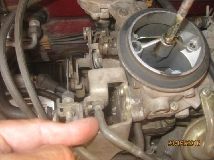

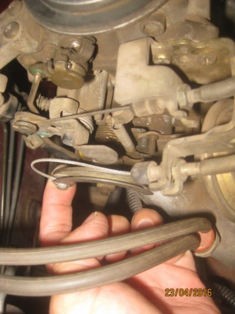

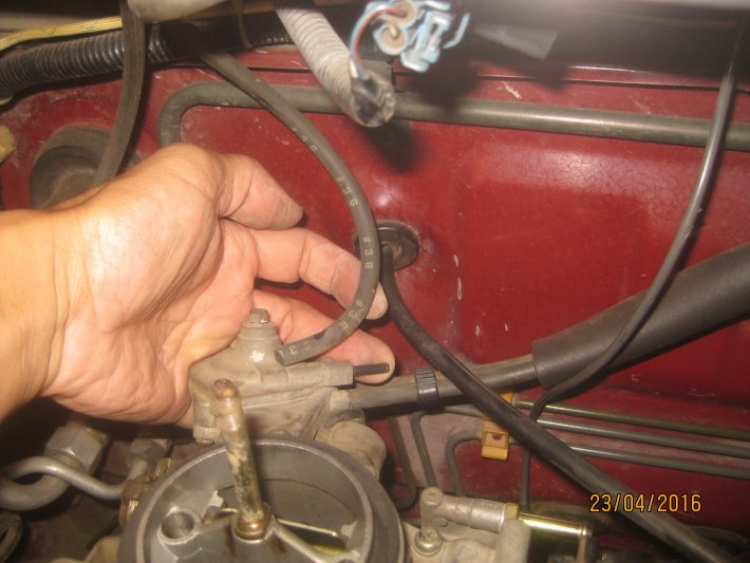

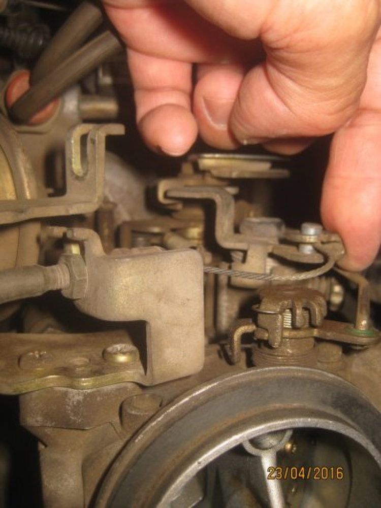

Tháo dây ga
Tháo dây air

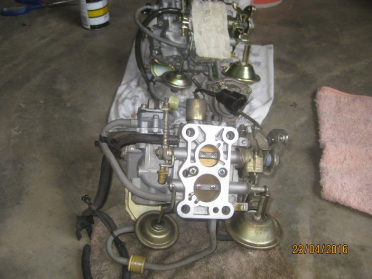

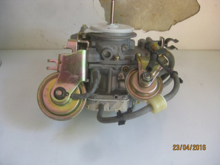

So sánh qua cái mẫu - sao mà nhiều ống phức tạp quá...
Đẩy nó lên và tháo dây ra dễ dàng

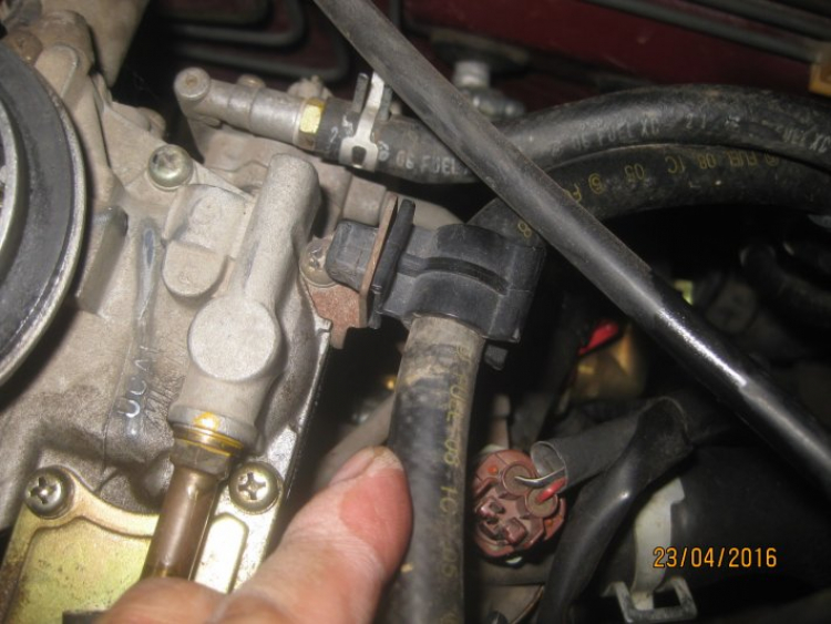

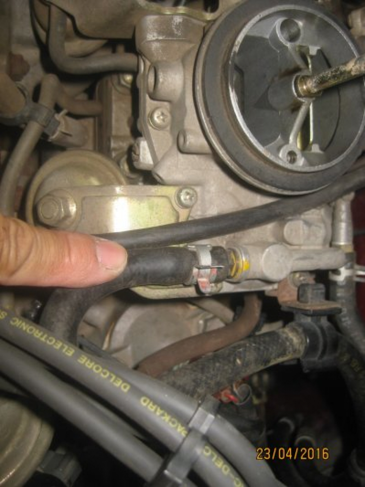

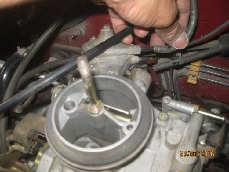

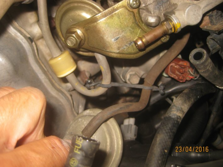

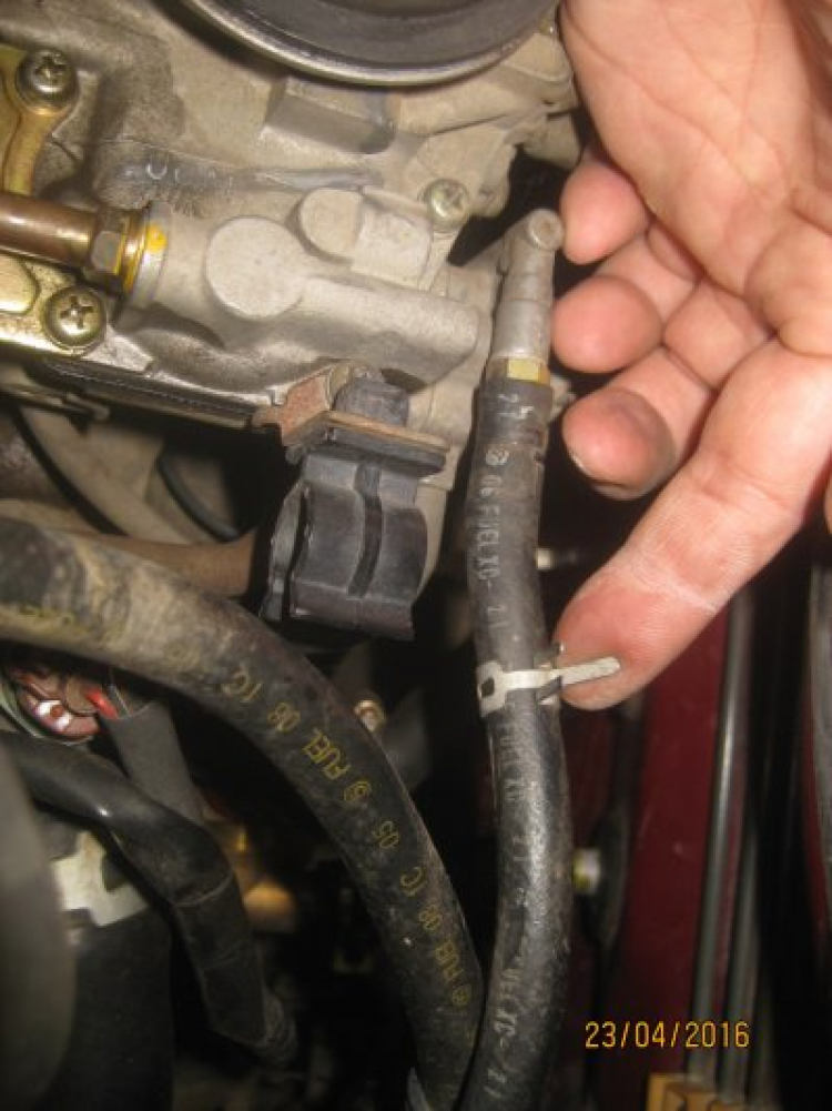

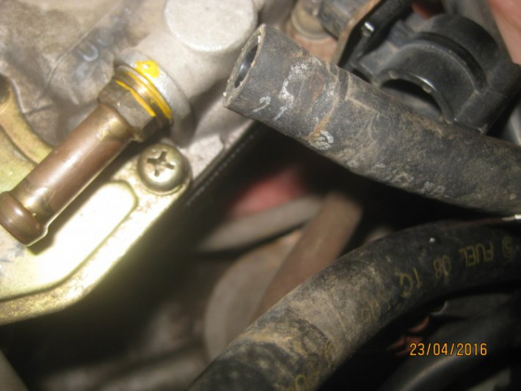

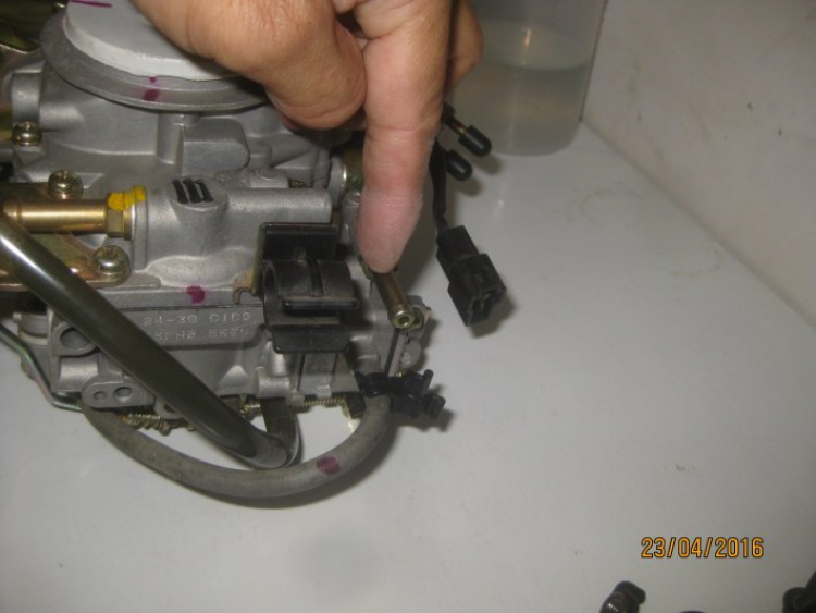

Tháo ống xăng vào
Cùng cách mở như trên: dùng kềm bấm mở phe cài và kéo nó xuống
Kéo mở ống dễ dàng
Xem mẫu cho dễ nhớ
Đây là ống xăng hồi về
Ống xăng đến chế hòa khí
Tháo ống xăng hồi về thùng xăng

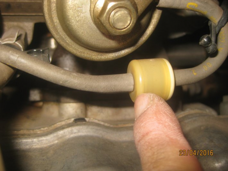

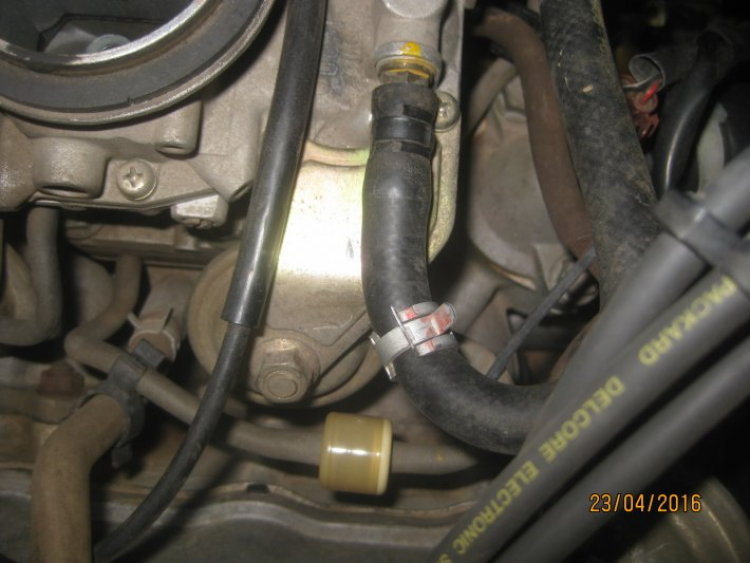

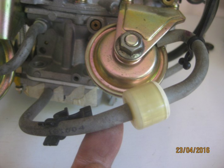

Xem lại thì ống xăng hồi nó có đường kính nhỏ hơn và nằm bên dưới
Xem lại mẫu...

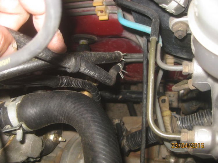

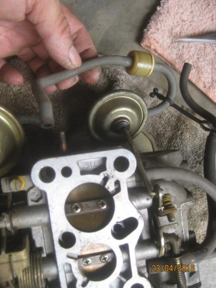

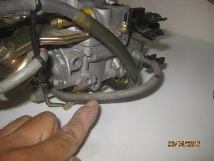

Ống dù bù

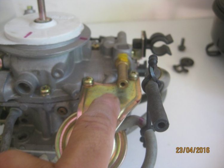

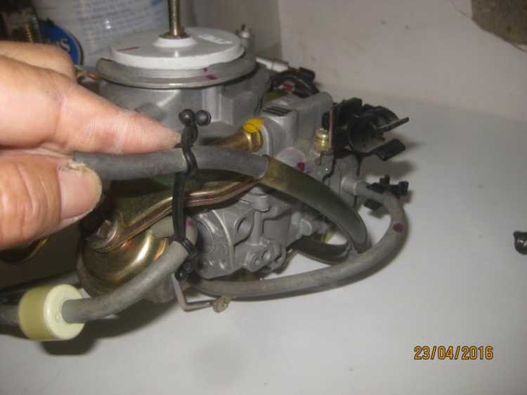

Xem lại mẫu thì nó không ảnh hưởng đến chuyện tháo chế hòa khí, nghĩa là nó dính theo cụm chế hoà khí

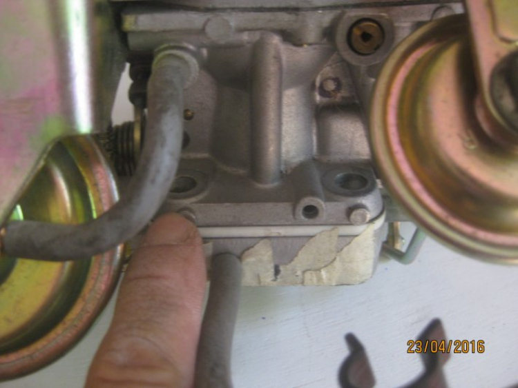

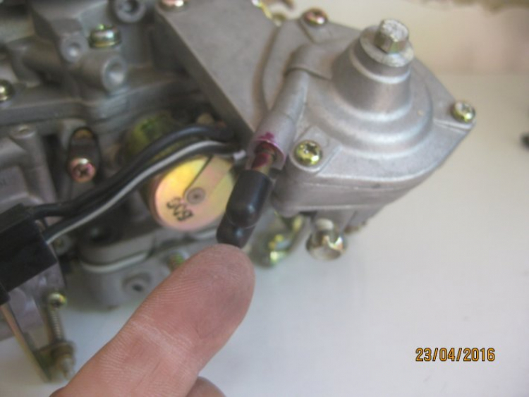

Tiếp theo đến cái ống phía dưới này nó cũng dính theo chế hòa khí
Xem mẫu thì nó đây

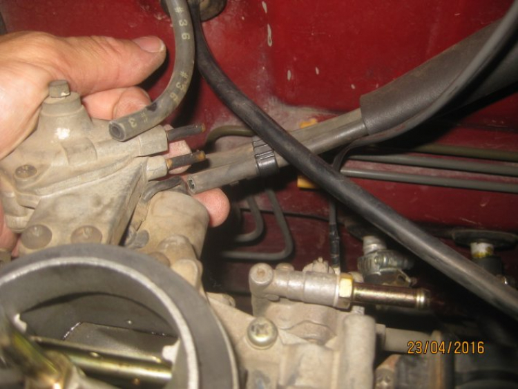

Hai ống dây dù bù này thì phải tháo ra
Đây nó cần phải tháo vì dính vào thân xe
Ống trên nằm trên, ống dưới nằm dưới, không thể nhầm được
Xong ống trên và đến ống dưới

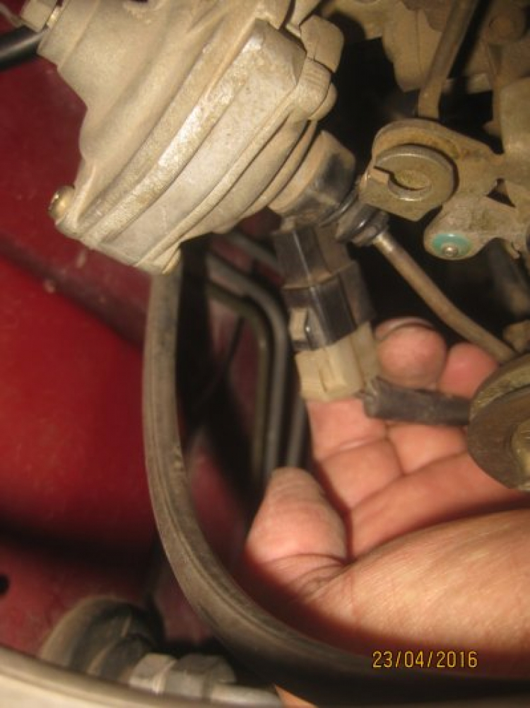

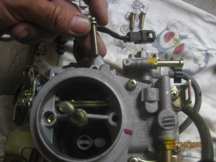

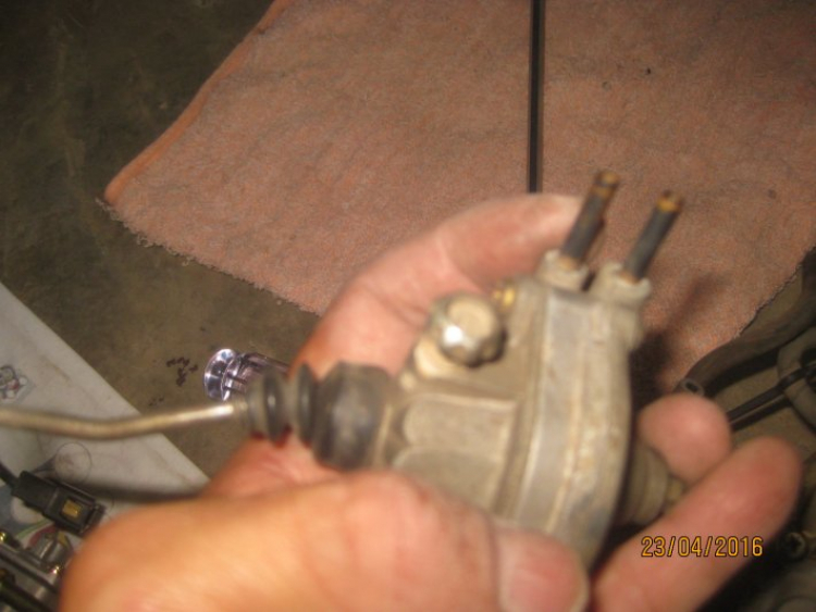

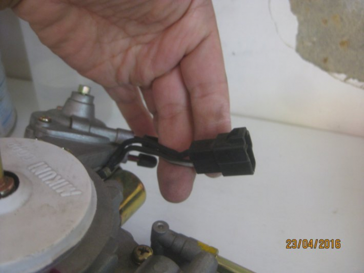

Đến phần jack điện

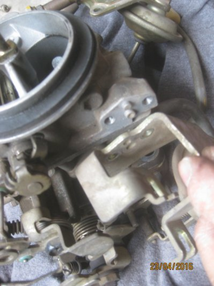

Xem mẫu, chắc phải tháo rời.

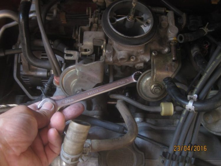

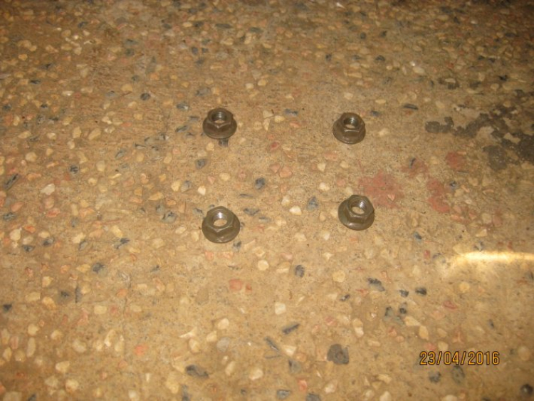

Đến phần mấy con tán 12 li để tháo chế hòa khí, xem ra nó chỉ có 4 con
tiếp

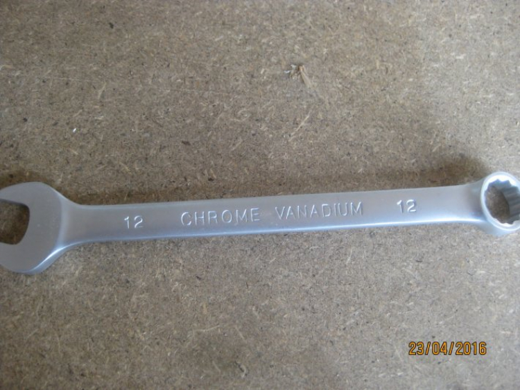

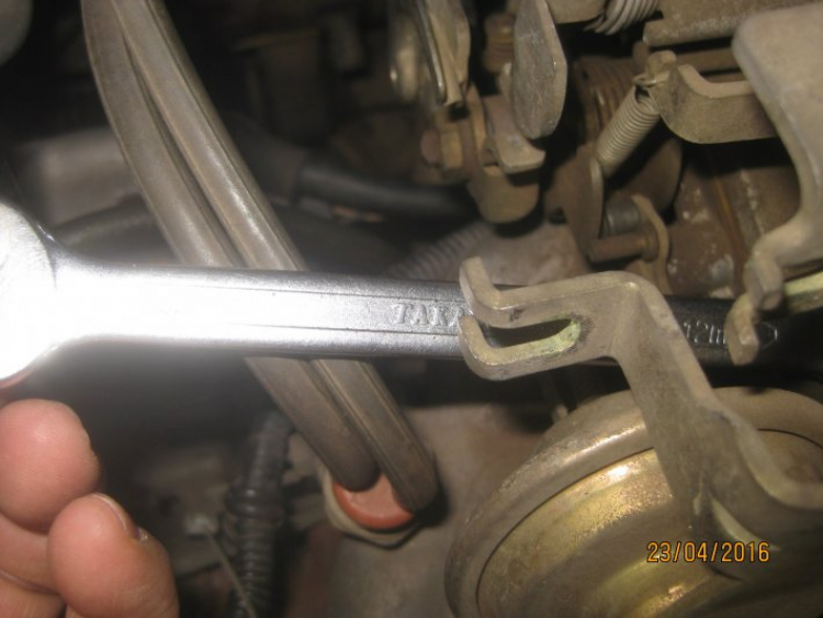

Khóa vòng 12

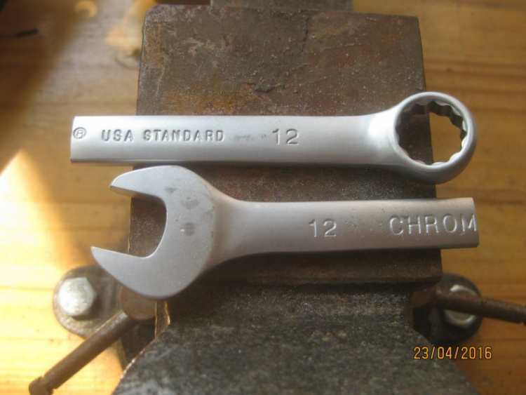

Chỗ chậc hẹp quá, không thể nào mở ra được do chìa khóa quá dài
Thế là dừng ngay mọi việc và ra chợ làm ngay 1 cái khóa 12
Hic hết 3 cái lưỡi cưa sắt của em, biết hồi đó cắt bằng đá là được rồi
Xong trong vòng 1 nốt nhạc, để thứ tự để không nhầm đầu ốc

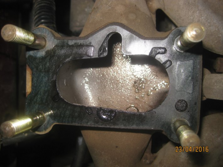

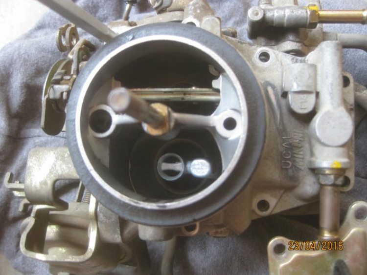

Phần dưới sạch trơn

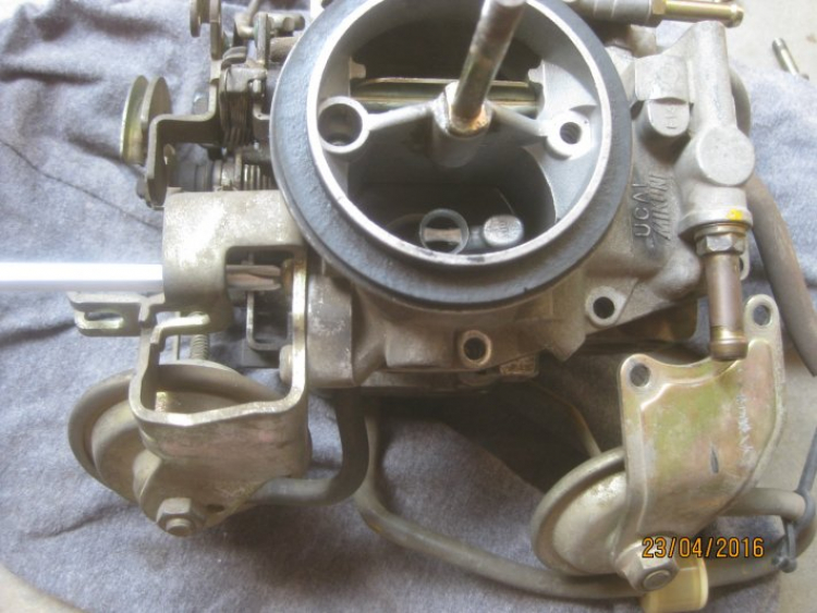

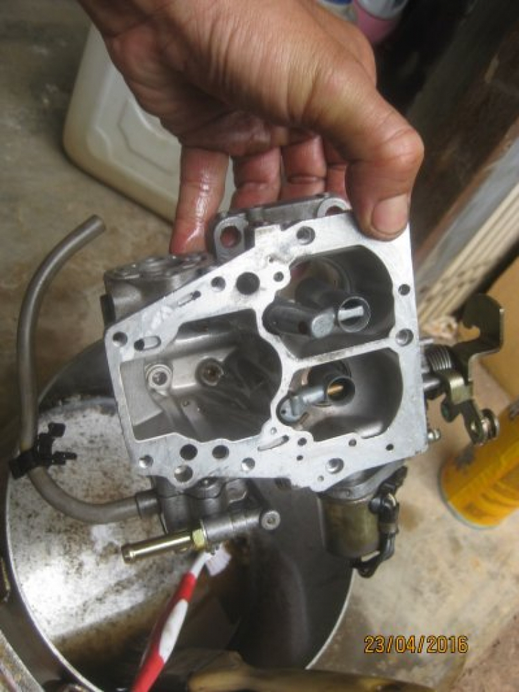

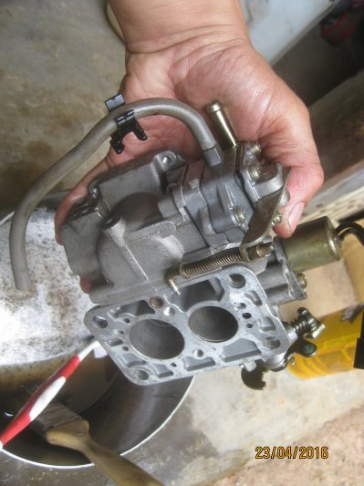

Và em nó đây

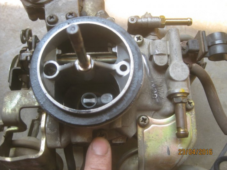

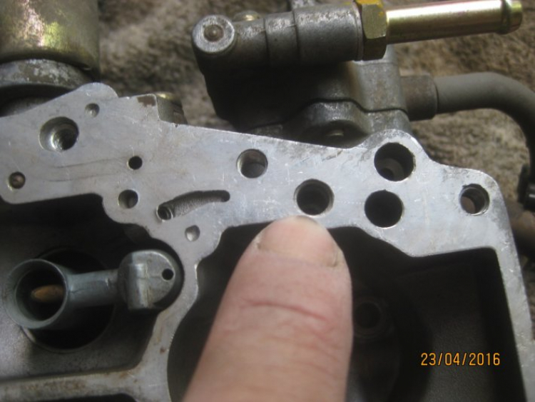

Phần trên thì rất sạch do có dung dịch tẩy rửa

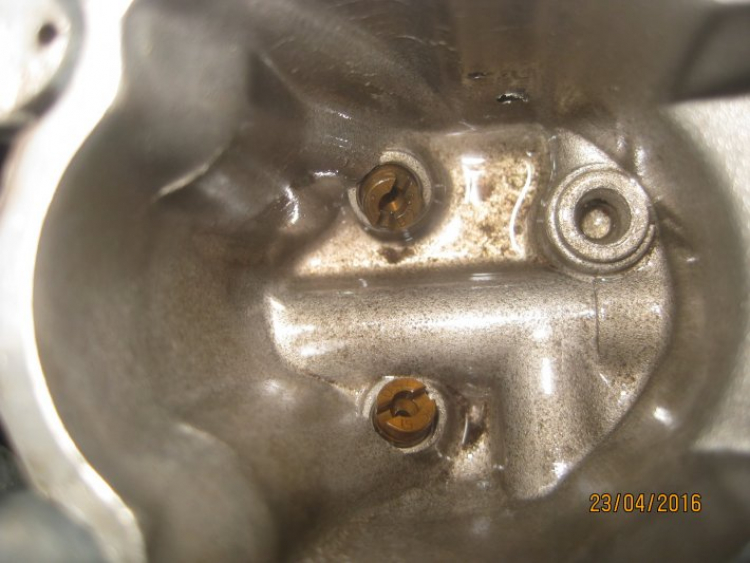

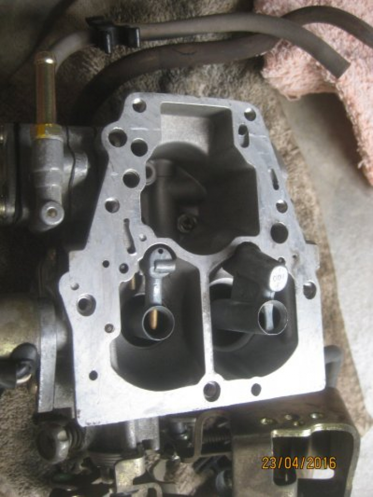

Nhưng phần dưới thì quá dơ, thấy nó có vẽ ngẹt cứng mấy cái lỗ
Bây giờ xem đầu vít để tháo nó ra

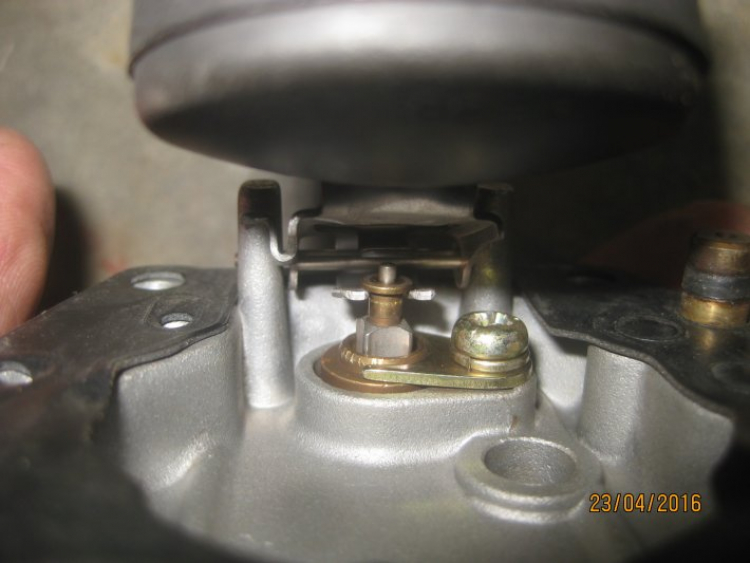

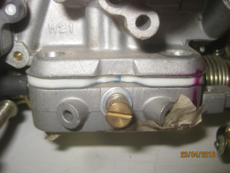

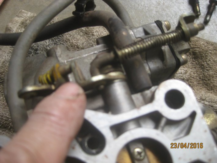

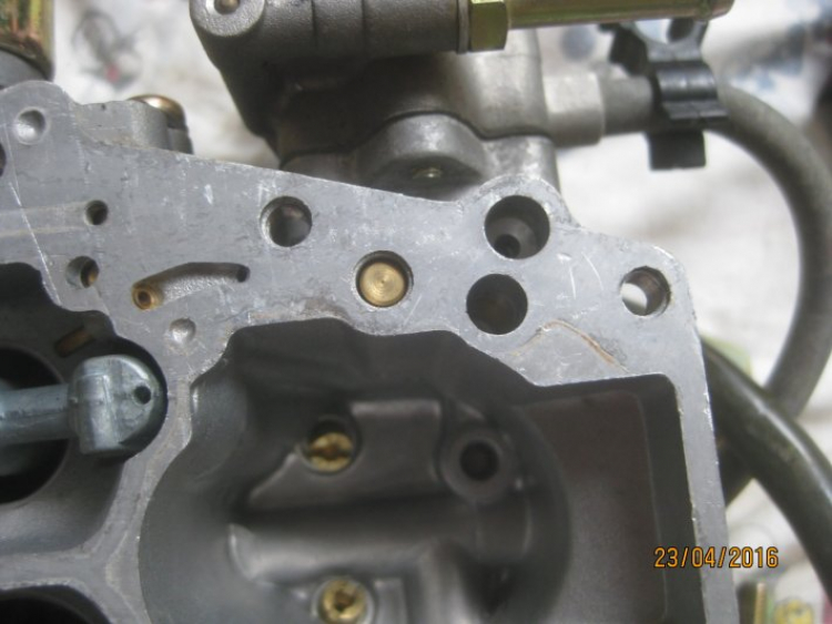

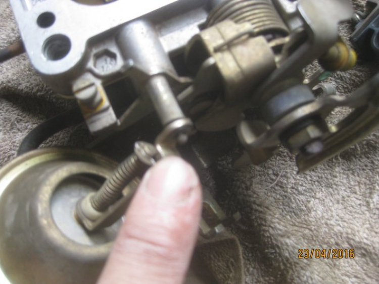

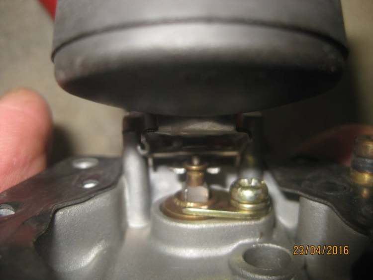

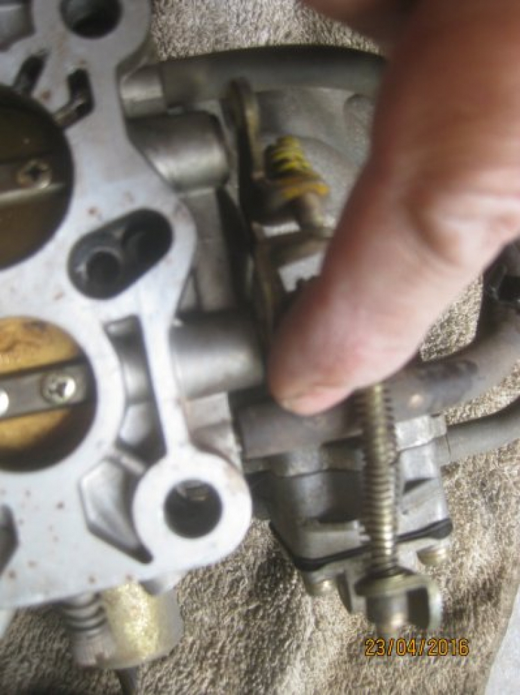

Ở vị trí khác - cái này rất là quan trọng vì khi phao rớt xuống thì nó sẽ kéo theo cái gic lơ xuống để cho xăng vào chén xăng

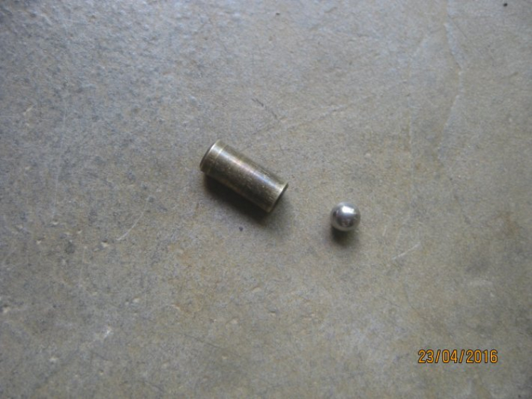

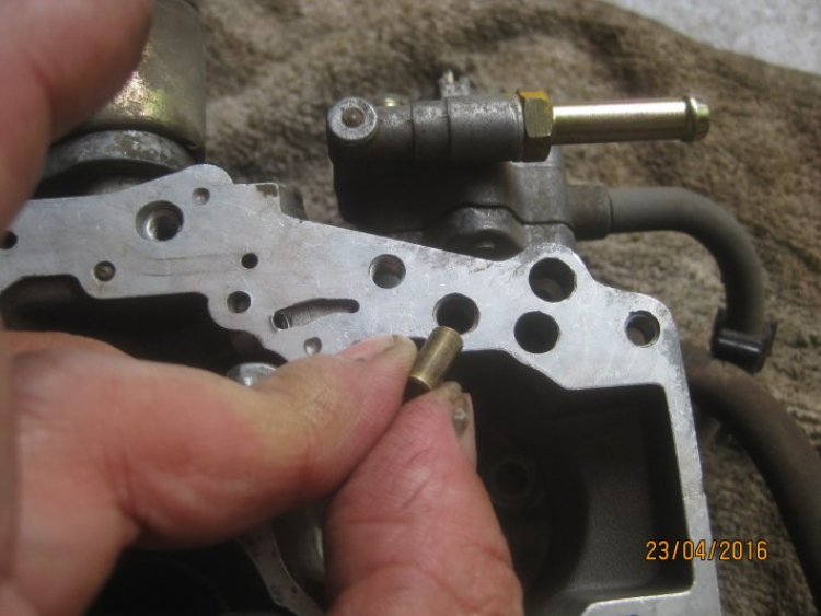

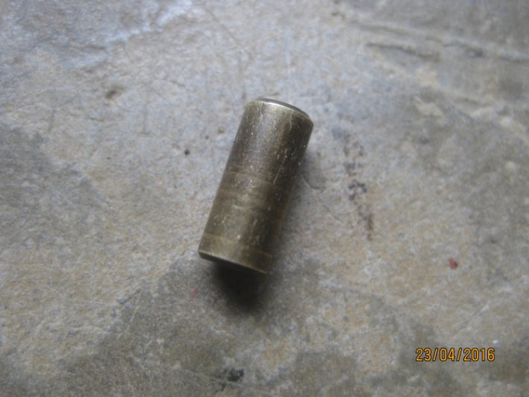

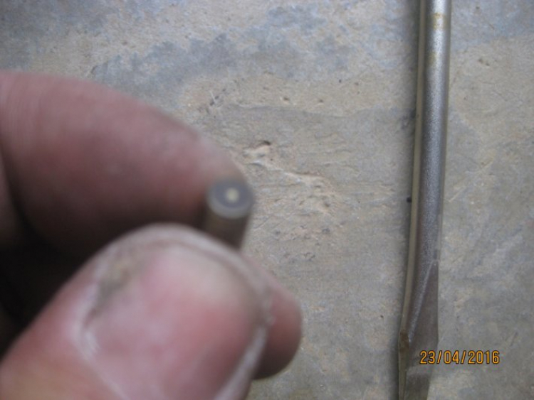

Trong quá trìng xúc rửa thì em chẳng hiểu sao nó rớt xuống cái chốt đồng

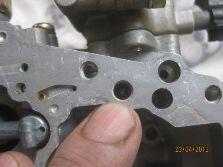

Tìm một hồi nữa thì nó có viên bi, lục lọi tìm mãi mà chẳng biết nó ở đâu, thế là đành phải nhờ đến mẫu

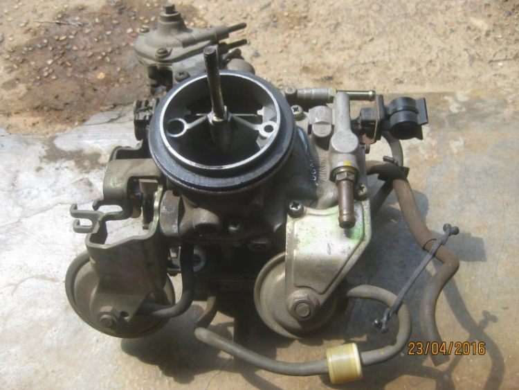

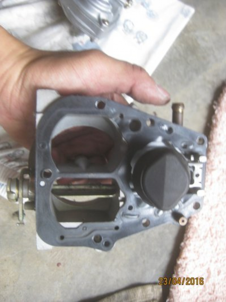

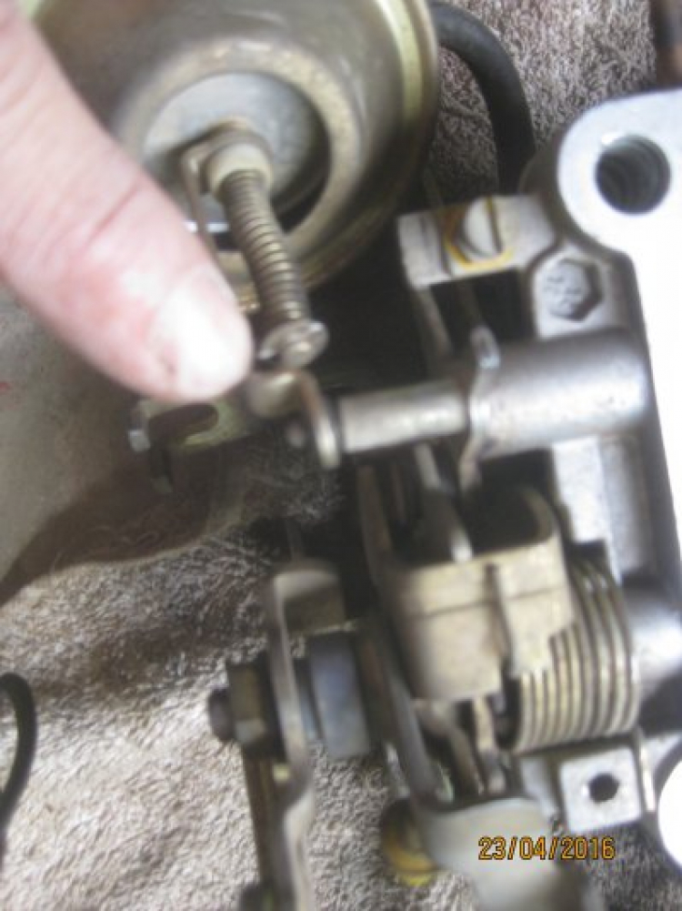

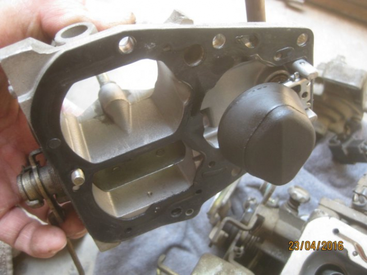

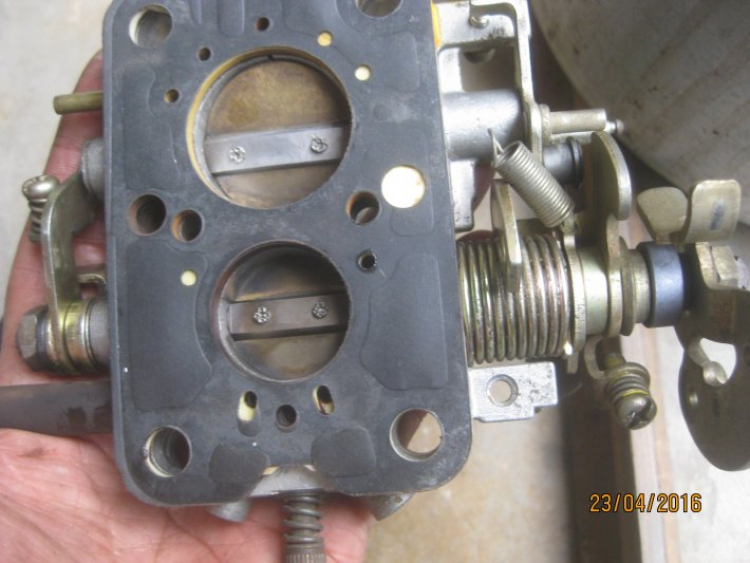

Tháo mẫu ra thì thấy nó rất rõ
Thì ra nó nằm ở cái lỗ này trong vô số cái lỗ ở đây

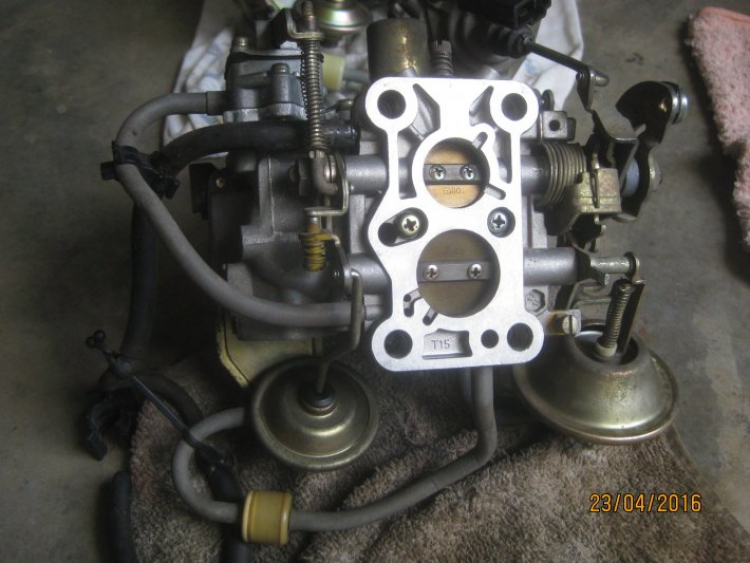

xem mẫu thì phía dưới chốt nó lại có viên bi ở phía dưới, thế là yên tâm, không sai đi đâu được.
Ghi nhớ cái chỗ này

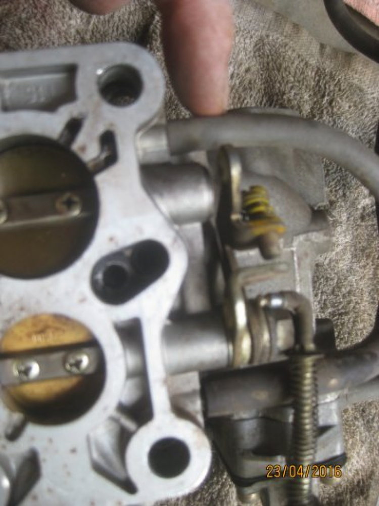

Toàn bộ hình mẫu đây - cái này thợ chuyên môn chắc gọi là bảy màu. Cũng nói thêm có nhiều người tưởng em mua về để bán kiếm lời, nhưng không bao giờ, cái chế này sẽ đi theo chiếc xe này, nếu bán thì em sẽ bán theo chiếc xe luôn. Chắc không bao giờ

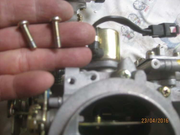

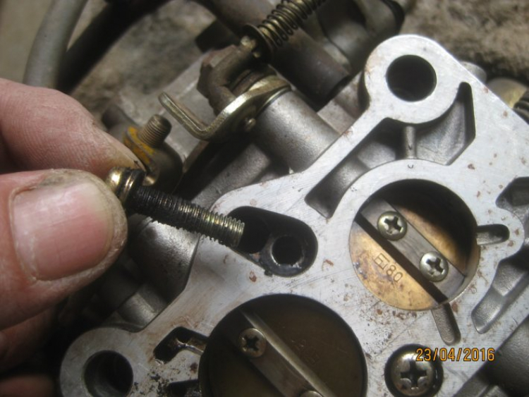

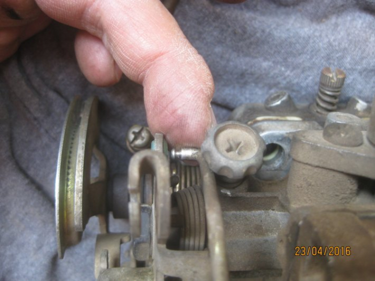

Lưu ý trong các con vít tháo ra có 1 con dài thì em nó nằm ở đây
Hai con không có long đền thì nằm ở đây
Trả lại nguyên bản cho em nó

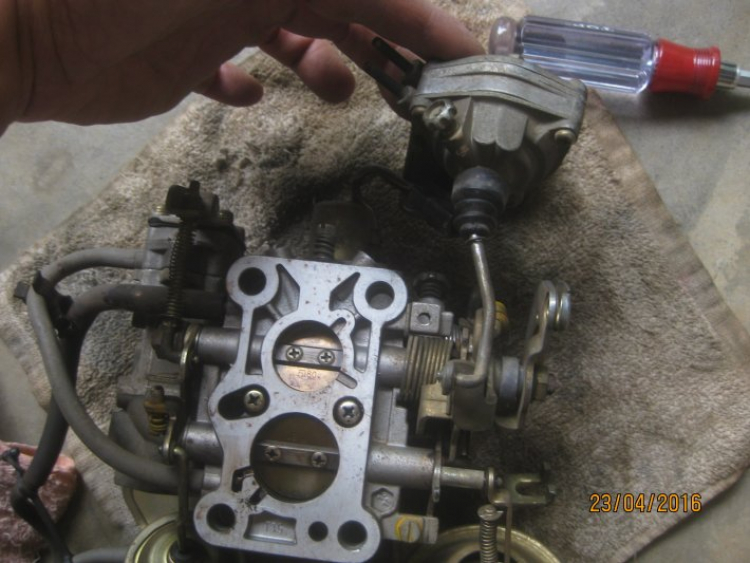

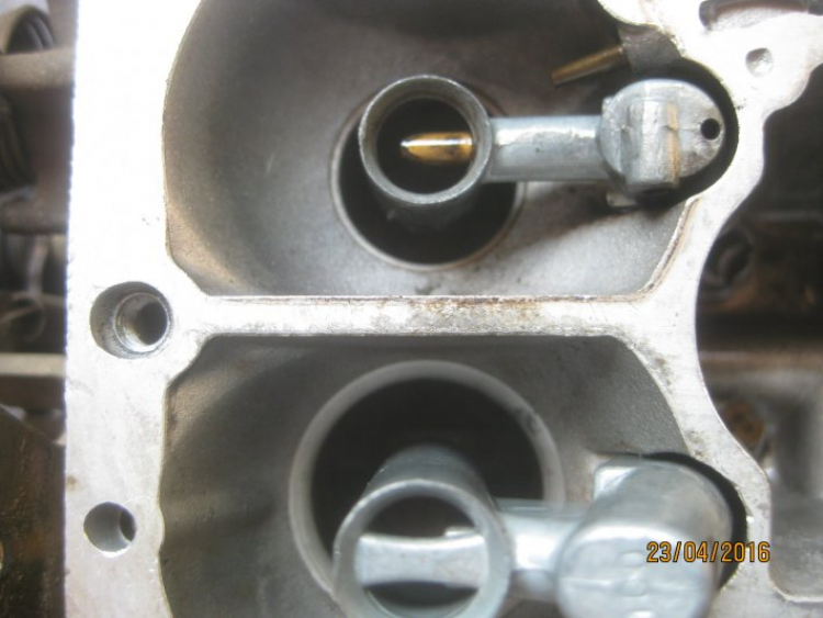

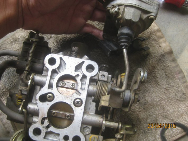

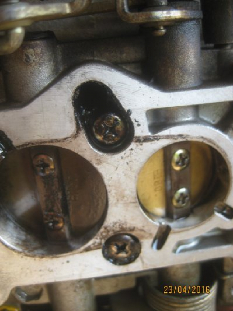

Tiếp tục phần dưới là phần dơ nhất, tháo hai con vít này là tách hai phần ra được, tháo cây dù này ra luôn
Xong
Ôi không thể ngờ được

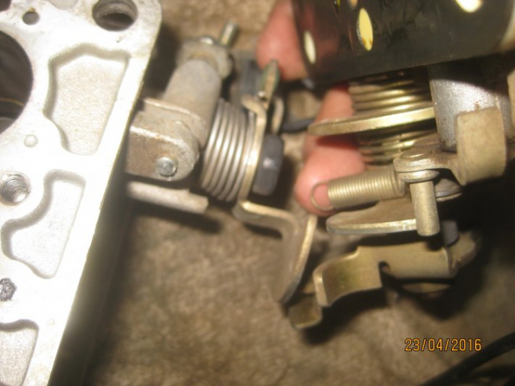

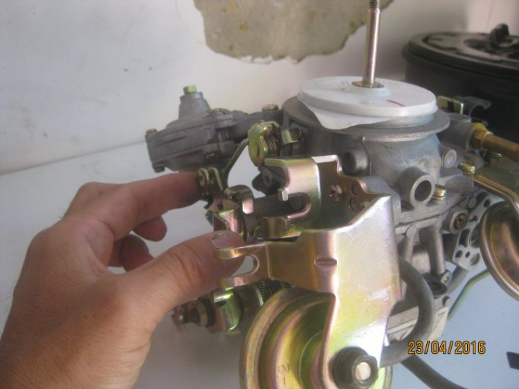

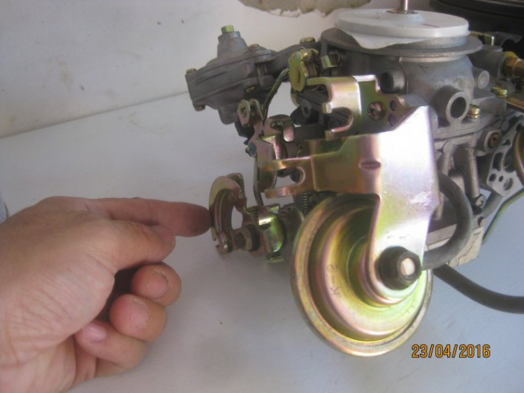

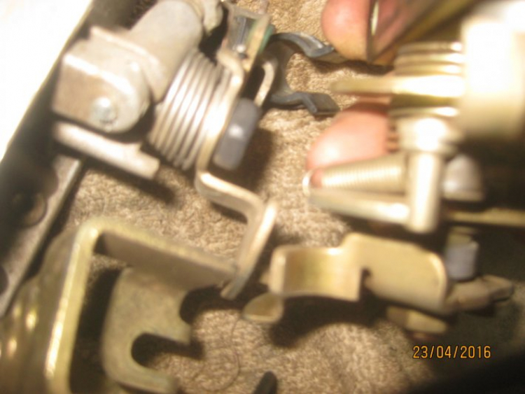

Đến đây cần nhớ vị trí lò xo nó được cài vào đây

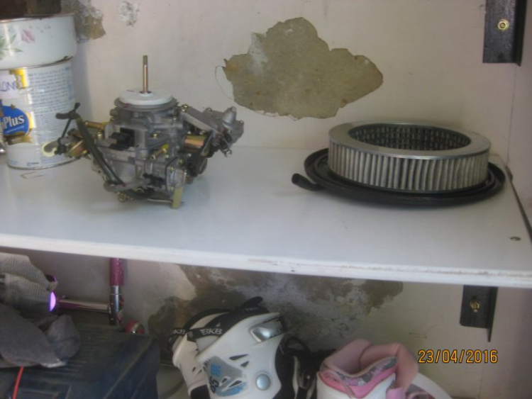

Sau khi rửa bằng nhiều lần xăng thì em nó trông như hoa hậu, ngiaif ra em còn có dùng thêm dung dịch Car cleaner để rửa thêm

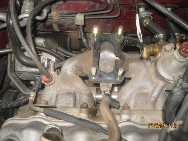

Sau khi vệ sinh xong thì em cho lắp lại , và quá trình lắp ngược với những gì đã trình bày.
Mọi cái rất dễ, chỉ có để ý cái viên bi và chốt đồng ở vị trí nào thôi
Kết thúc phần vệ sinh chế hòa khí

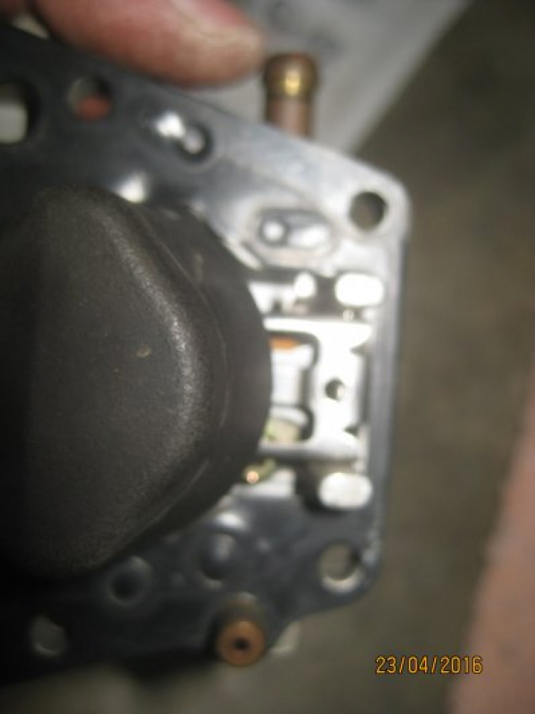

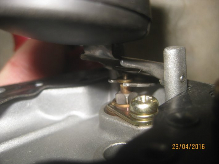

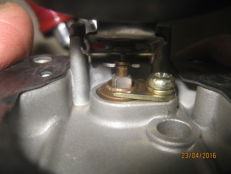

Chú ý phao xăng
Chốt đồng có 1 nút lún của đầu viên bi, để ý cái chiều của cái chốt này

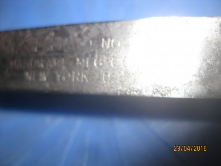

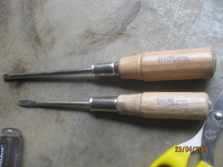

Đồ nghề lạc xong, em đi chợ lang thang vô tình nhặt được

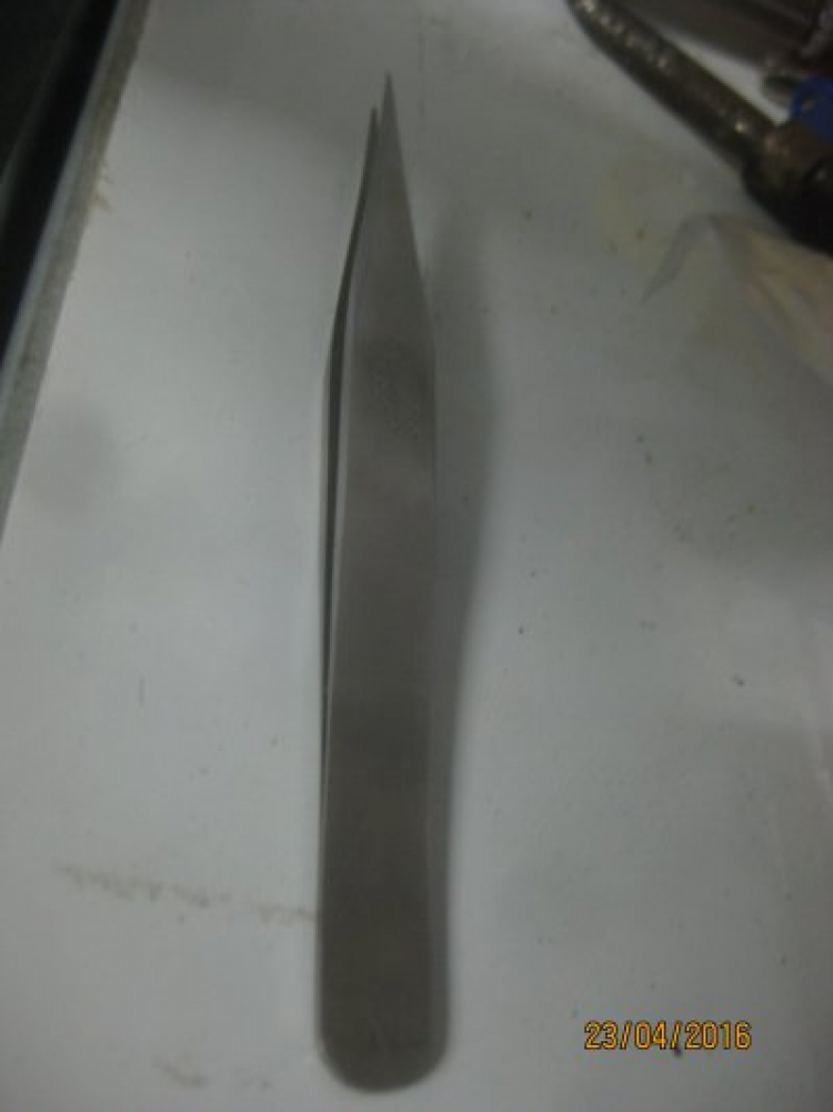

Cây nhíp Nhật, vật dụng tích cực giúp em vệ sinh chế khòa khí
Chắc và cứng, mũi nhọn bén, đặc biệt nạy mấy cái phe cài của dù bù mà không có cái này là em bó tay

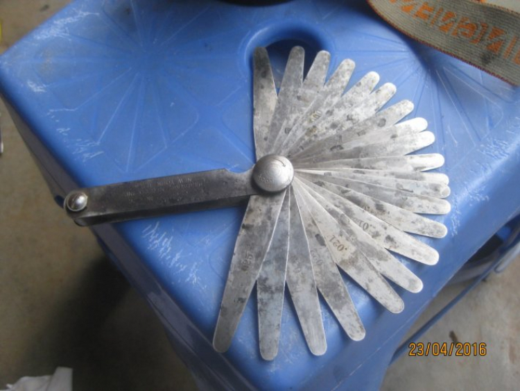

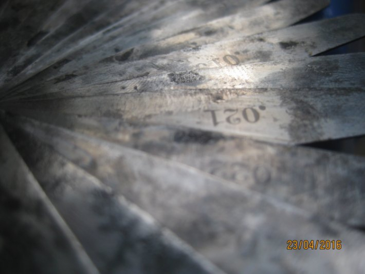

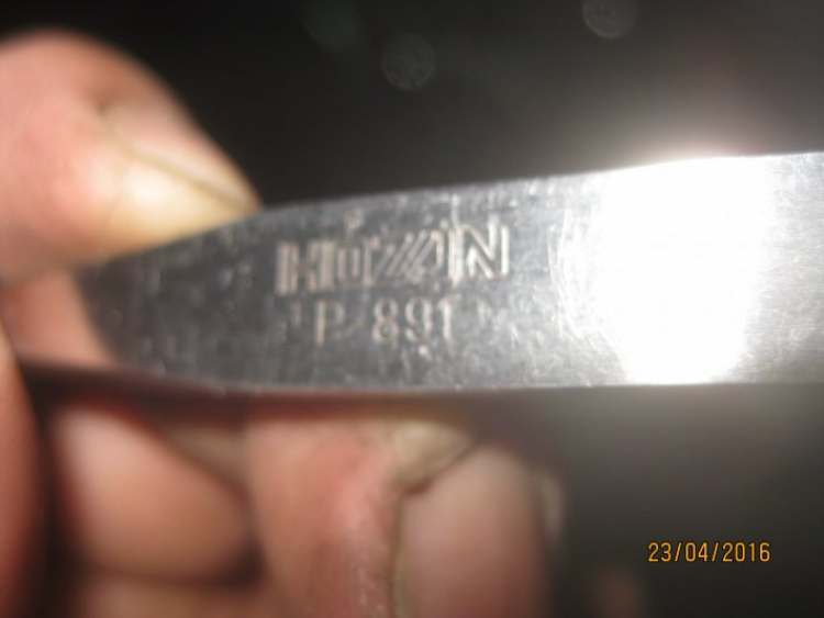

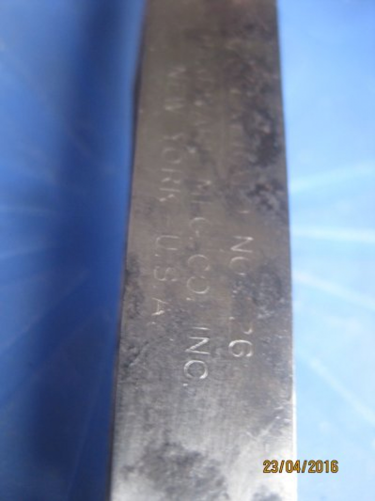

Tiếp theo là thước lá, sắp đến đây là tìm xe nào em tháo đầu quy lat và cân chỉnh xu pap cho lên tay nghề
