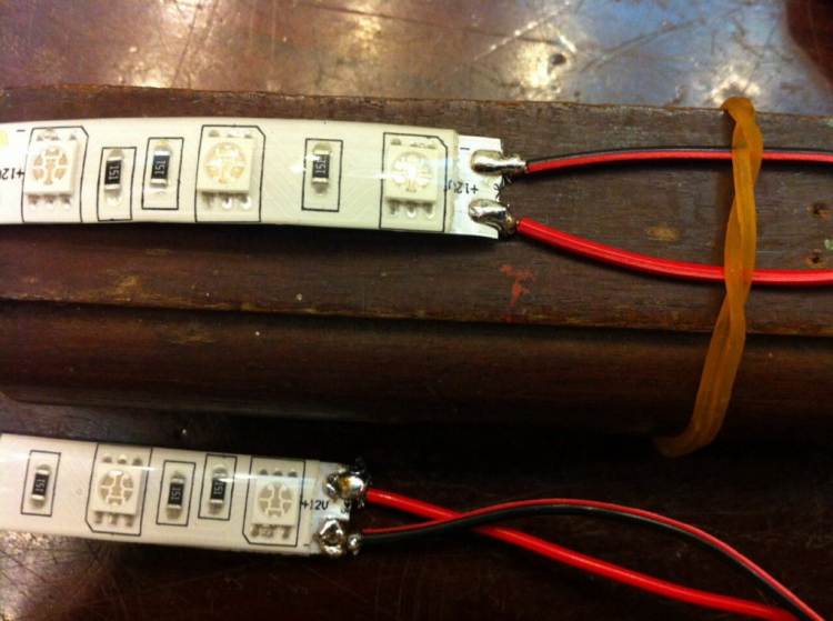

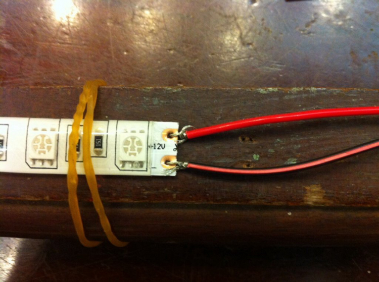

Lần đầu tiên trong đời e hàn chì: ( cái thứ 1 và cái thứ 2 nó khác nhau thế)

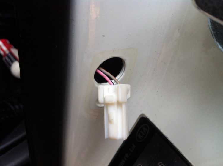

E định nối 2 sợi dây điện từ 2 đây này, nhưng k biết làm sao cho an toàn. E k thể lấy 2 sợi dây này ra đc, nó cứng quá. Cắt vỏ 2 sợi này để nối thêm thì nó quá chật và e cảm giác nó k an toàn.
À bác @choixongxu đây là dây điện e dùng đi trong xe
Chia sẻ kinh nghiệm tự bảo dưỡng SuZuKi WaGon
Túm lại:
1/ e bị bí chổ nối 2 dây điện vô jack như hình trên
2/ dây điện có bị nhỏ quá k bác?
3/ 1 số nơi e nối điện bằng domino và jack camera thì có an toàn k bác?
cám ơn bác nhiều!

Hình 1 cho thấy bác hàn như thế là tốt, chì hàn lấp đầy chứng tỏ độ nóng đầu hàn đầy đủ và chì đủ độ nống để lấp đầy mối hàn.
Hình 2 chứng tỏ phần chì hàn nó chỉ dính phần sợi dây điện chú chưa dính vào mạch phía dưới, bác cần dí đầu mỏ hàn cho cì ăn xuống mạch led là được

Bác đừng cắt dây để nối nhé, nếu là thợ thì họ lấy kềm tuốt dây vỏ cách điện và xoắn và dây, ngày mai em sẽ có cách trích đầu dây nơi jack và gim lại, cách này vẫn giữ zin bộ dây.

Để xác định kích thước hình chụp bác nên lấy vật gì đó làm chuẩn rồi để cạnh để so sánh, còn không bác phải cho biết kích thước tiết diện hay đường kính thì mới biết được
Đấu dây led thì bác không cần domino chỉ cần xoắn lại là được.

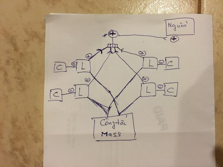

Như sơ đồ này không công tắc mass bậc lên thì nó nổ đó bác.
Bác đừng vội, sáng mai bác cùng với gia đình đi chơi 1 ngày thứ bảy vui vẻ để chuẩn bị cho chủ nhật làm mục này nha bác.
Tối mai em sẽ hướng dẫn bằng hình ảnh và sơ đồ chi tiết

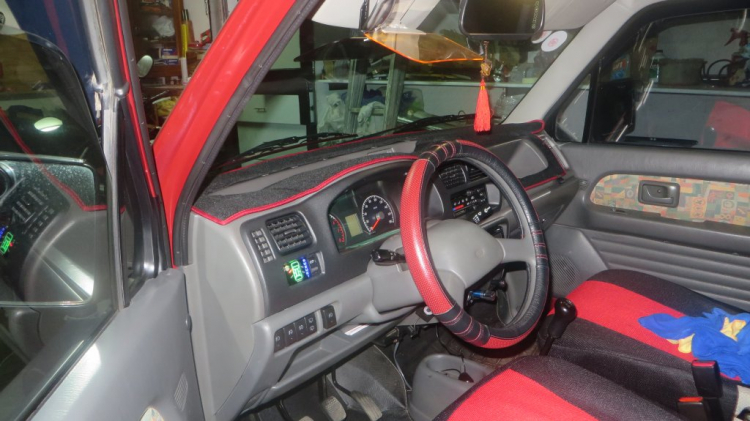

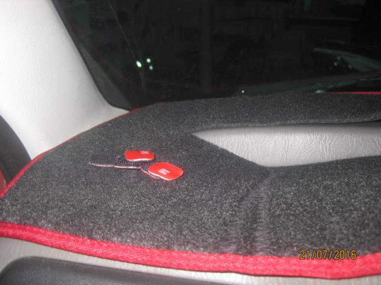

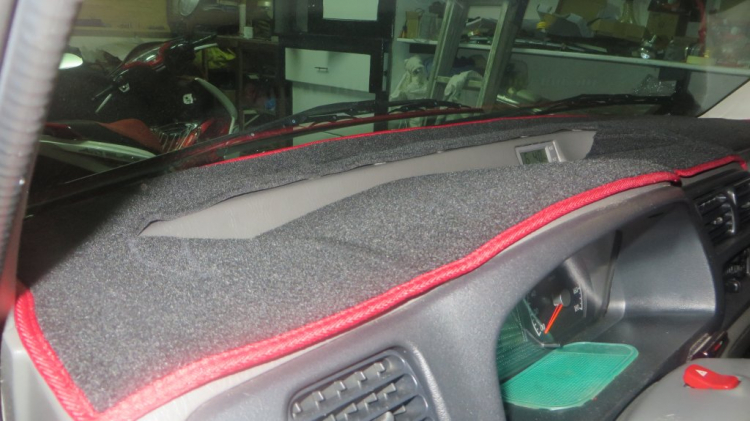

Lắp thảm chống nắp cho taplo
Nhờ mấy miếng dính này mà thảm nó ôm sát taplo thật đẹp
Sau khi giặt sạch sẽ thơm tho với mùi thơm OMO em cho lắp lên cho em nó
Thời trang đen và đỏ

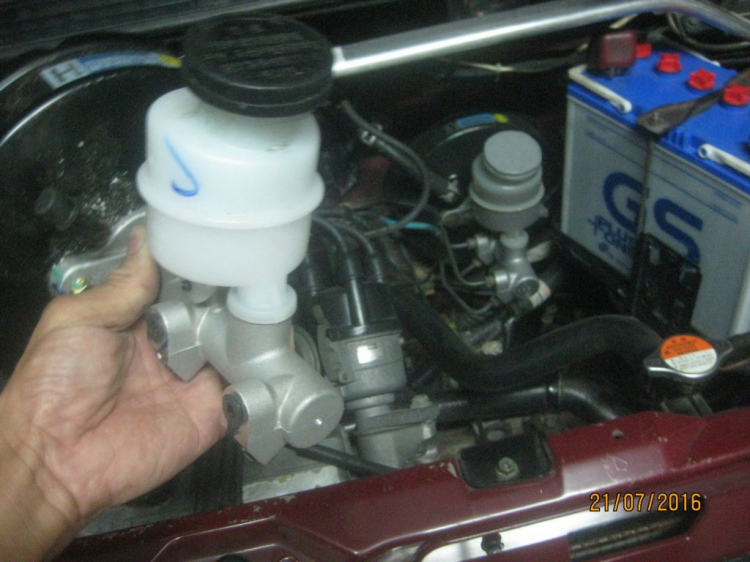

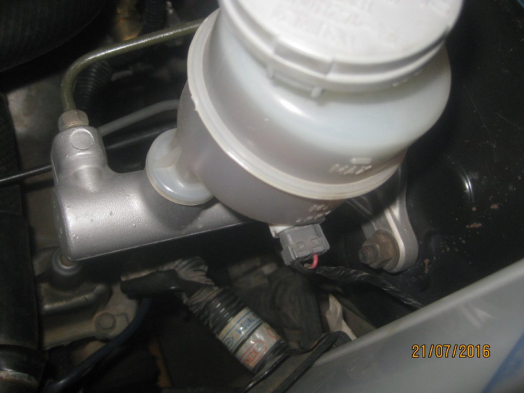

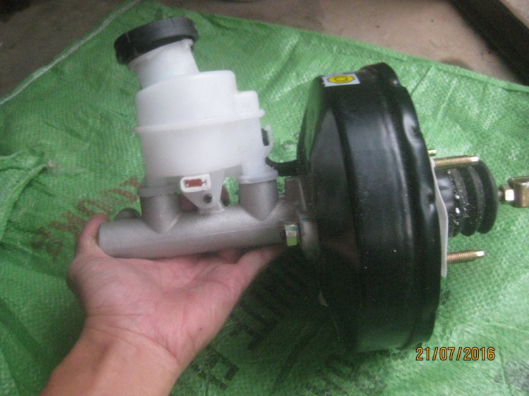

Bộ xy lanh tổng phanh:
Với một dòng xe cũ không có gì thích bằng một chiếc xe mà phụ tùng thay thế nhiều mà lại giá phải chăng nữa, giúp anh bạn bộ xy lanh tổng phanh mới cáu
Để ý thấy cái jack điện
Và thật là nhẹ người khi e nó có đó luôn, mà cùng jack nữa chứ, chỉ cần Plug and play thôi
Dày dặn, chắc chắn về chất lượng em nghĩ miễn là có chứ độ bền chỉ cần 1/2 cái zin theo xe thế là cũng đủ rồi. Nhưng mà loại này là tốt nhất rồi đấy nên cũng yên tâm. Chắc em cũng trữ 1 bộ
Cái sơ đồ e vẽ sai, ý e là công tắc chỉ đấu vô mass thôi, k có nguồn + ạ.

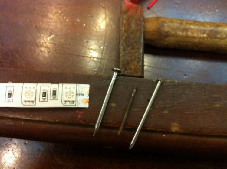

e gủi bác cái hình e chụp dây điện và ngòi viết bi.
