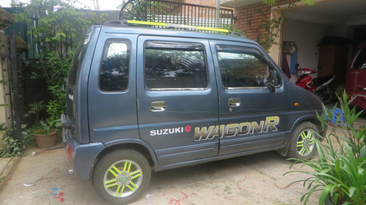

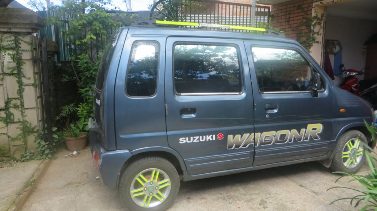

Dọn xe cho bà chị ở Đà Lạt, từng bước từng bước cho thật giống chiếc màu đỏ
Lấy mẫu của xe em làm decal trông thấy nhẹ nhàng hơn nhiều
Chia sẻ kinh nghiệm tự bảo dưỡng SuZuKi WaGon
Bộ mâm nhôm được dán decal y như xe em luôn

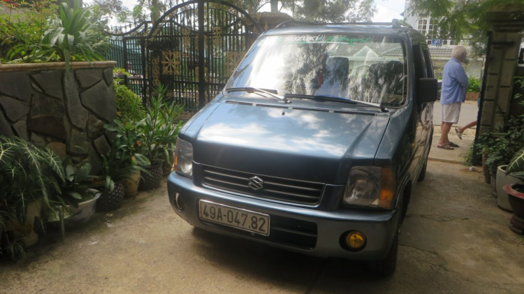

Lên full bộ inox và gạt mưa
Trông đẹp hơn một chút, hình ảnh xe này sẽ còn nhiều hơn nữa
