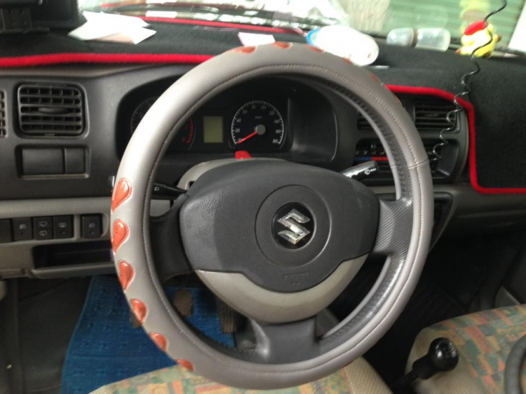

Bác cho em hỏi là đèn chiếu sáng odo và đèn chiếu cụm tắt mở máy lạnh tự dưng tối thui,trong khi đó đèn báo hiệu đèn thắng, đèn xi nhanh, đèn tính hiệu pha và cos đều có bình thường vậy bị đứt cầu chì hay bị gì bác? nho bác chỉ giáo để có thể tự khắc phục ạ, em cũng thích DIY nên đã tháo ra nhưng chỏ vặn vặn máy cái bóng đèn rồi ráp vô lại vẫn tối thui chứ không biết chỗ nào mà lần :) thanks bác nhiều.

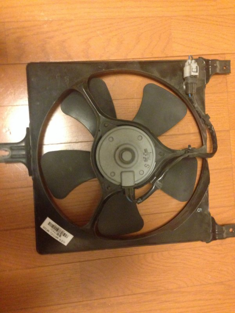

Cái quạt bên trong Wagon hơi ồn, khi bác bật số hai là nghe tiếng kêu ngay. Bên đó có khắc phục chuyện này được không bác. Chuyện thứ hai, quạt két nước kêu ồn quá so với những xe khác, nổ máy mà quạt không chạy thì êm ru, quạt chạy lên là ồn như xe ủi Không biết trong này có bác nào giải quyết được vấn đề này chưa?
Em thay cái quạt này vào hết ồn ngay bác ạ.
Chúc bác năm mới nhiều sức khoẻ và thành công.
Bác quay về cơ bản trước, kiểm tra xem bóng có bị đứt không đã rồi sau đó lần mò đến dây và cầu chì.
