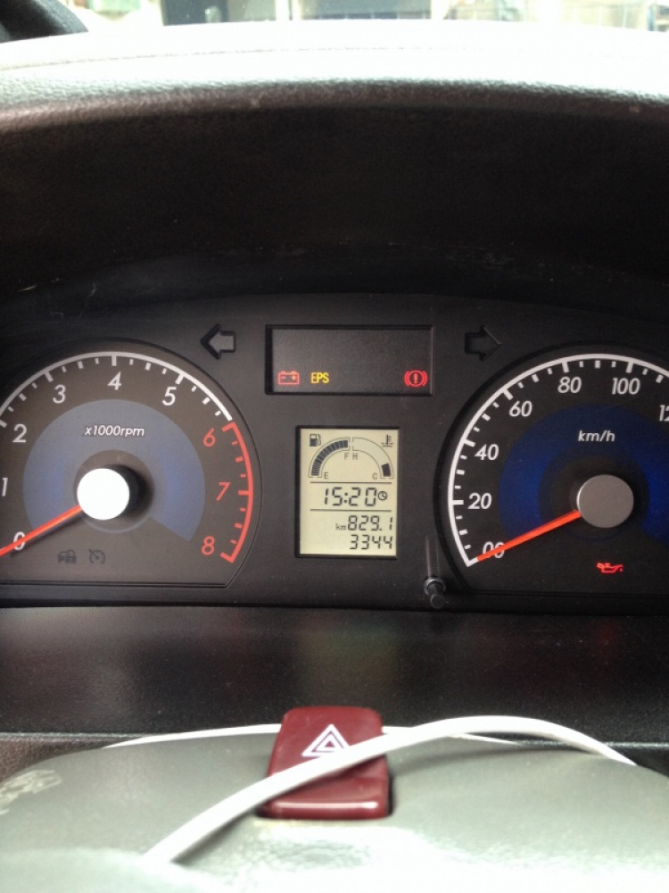

Bác xù xem giúp em có cách nào cấp nguồn cho đèn led bộ đồng hồ 2015 sao cho cứ bật khóa điện là nó sáng được không bác. Nếu làm được như vậy sẽ giống như các xe hịn, đèn led nền luôn sáng rất đẹp.

Bác xù xem giúp em có cách nào cấp nguồn cho đèn led bộ đồng hồ 2015 sao cho cứ bật khóa điện là nó sáng được không bác. Nếu làm được như vậy sẽ giống như các xe hịn, đèn led nền luôn sáng rất đẹp.View attachment 608574
Câu vào dây ACC là xong bác! Nếu bác làm chưa đc pm mình mình chụp hình chi tiết cho bác!
