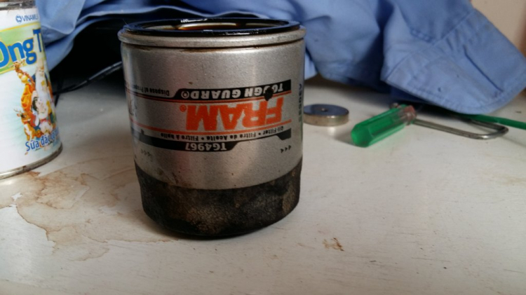

Thời gian sao mà trôi qua quá nhanh từ khi thay lọc nhớt Frame đến nay đã hơn 1 năm và với hơn 12.000 km cho những chuyến đi trên chiếc xe cỏ cũng là con số tương đối.
https://www.otosaigon.com/threads/c...uc-luc-trang-1.8616854/page-195#post-11473948
Em nó tuy rất đẹp nhưng thôi phục vụ thế thì cũng là tốt lắm rồi - đành chia tay em nó

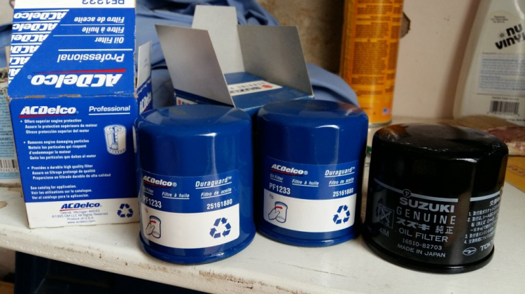

Và đứng trước sự chọn lựa cho loại nào kế tiếp. AC Delco là thương hiệu nổi tiếng của người ta tuy nhiên tại nước ta thì em nó chẳng có tiếng tăm gì - chắc là không được tối ưu lắm nên chẳng ai chịu thèm ngó đến.

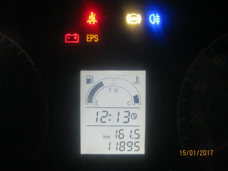

Gần 12.000 km cho 1 năm

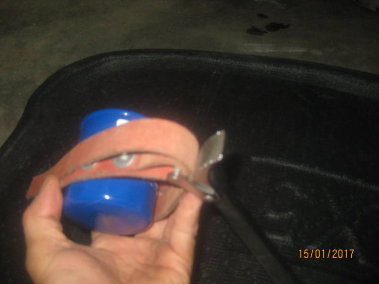

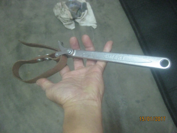

và đây, cây này gọi là cây mở lọc nhớt - nên nhớ là cây mở lọc nhớt chứ không phải là cây siết lọc nhớt đâu nhá.
Chia sẻ kinh nghiệm tự bảo dưỡng SuZuKi WaGon

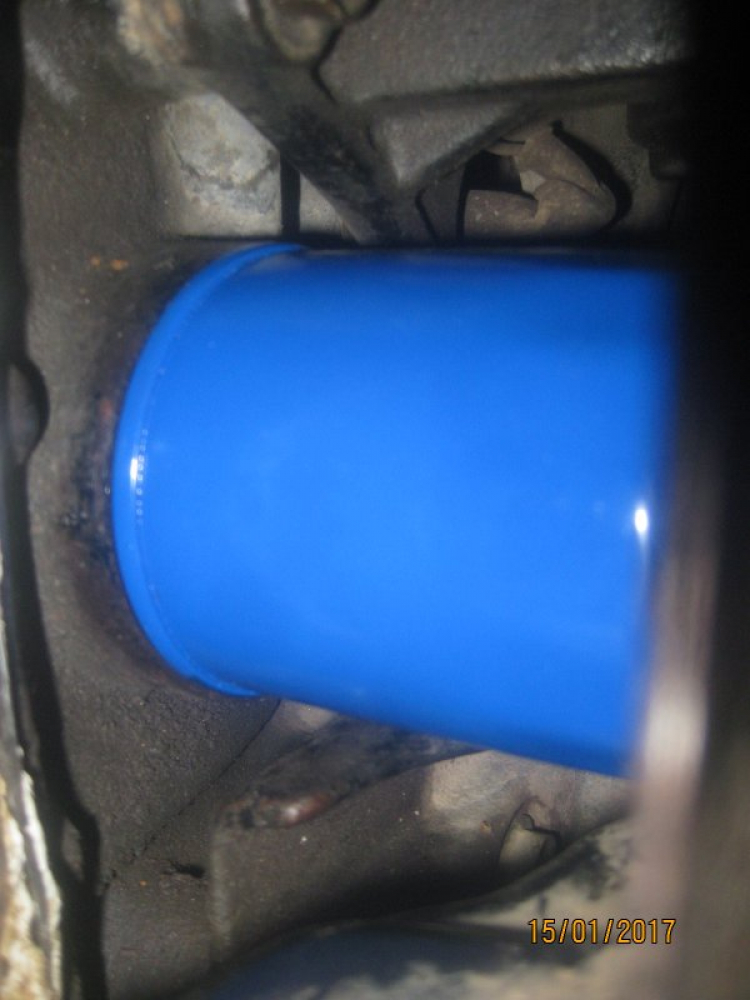

Để đặt chiều cho chính xác thì cần phải ướm thử vì là tay thợ không chuyên nghiệp. Lưu ý chiều của lọc nhớt
Thì phải đặt dụng cụ mở lọc nhớt như thế này.
Sau đó chỉ được vặn lọc nhớt bằng tay - vặn sao cho thật chắc bằng tay, vặn hết ga hết số cho nó thật cứng
Tại sao vặn bằng tay? Vì nếu các bác cho dụng cụ kia vào mà vặn cũng được thôi nhưng quá đà mà nó bị méo cái lọc này gây xì nhớt thì chỉ có là thay lọc khác thôi nhé.

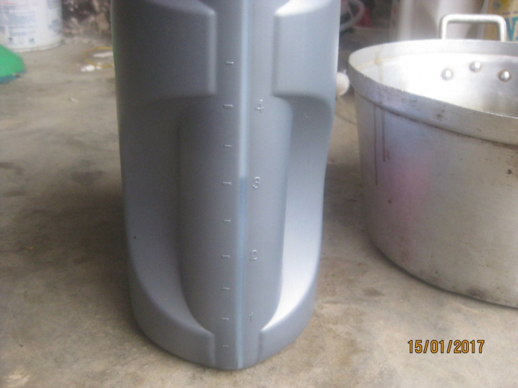

Vẫn là 3 lít nhớt. 15W - 40
