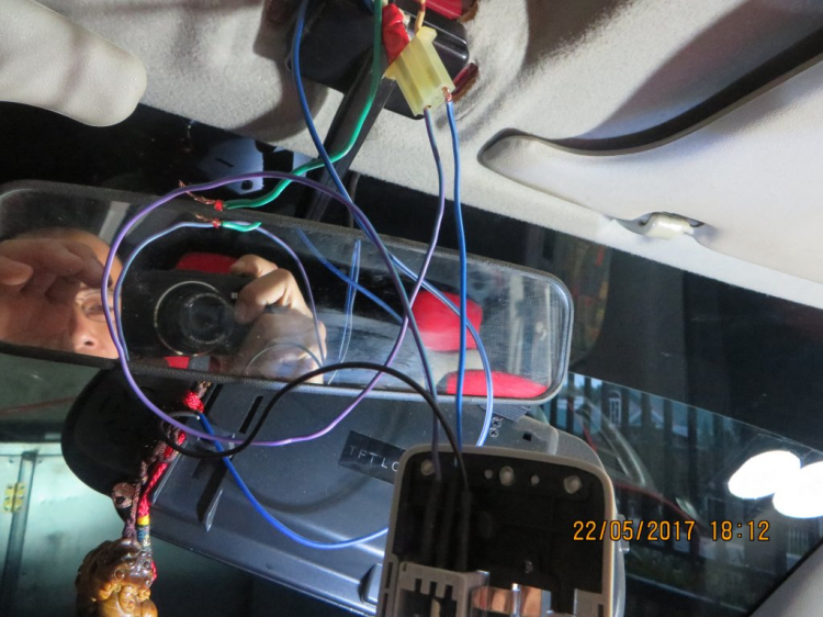

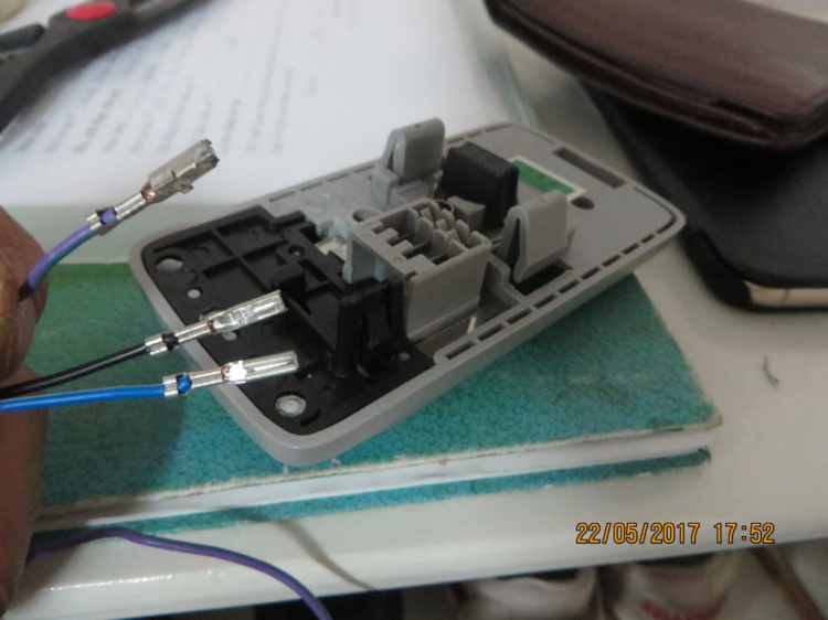

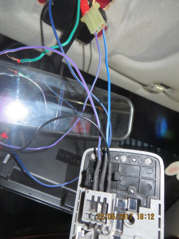

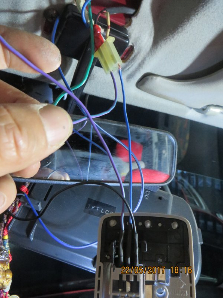

Mấy hôm nay mãi lo sửa nhà cửa nên bỏ bê không chăm lo chiếc xe và hỗ trợ việc độ chế , lắp ráp.
Hứa hẹn mãi mà bây giờ mới thực hiện được.

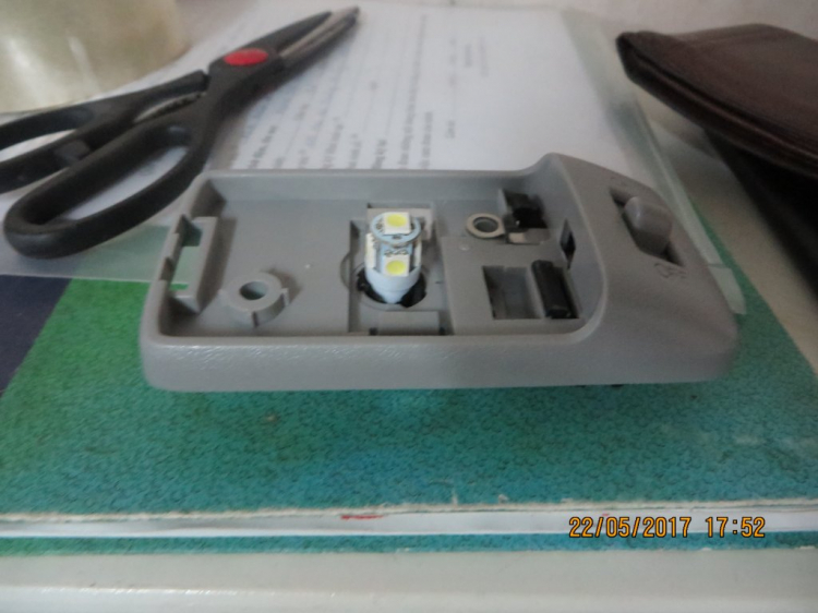

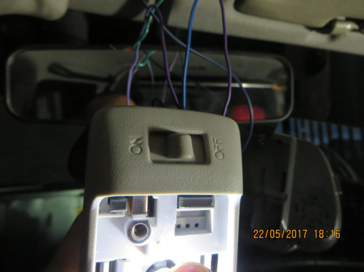

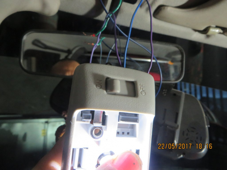

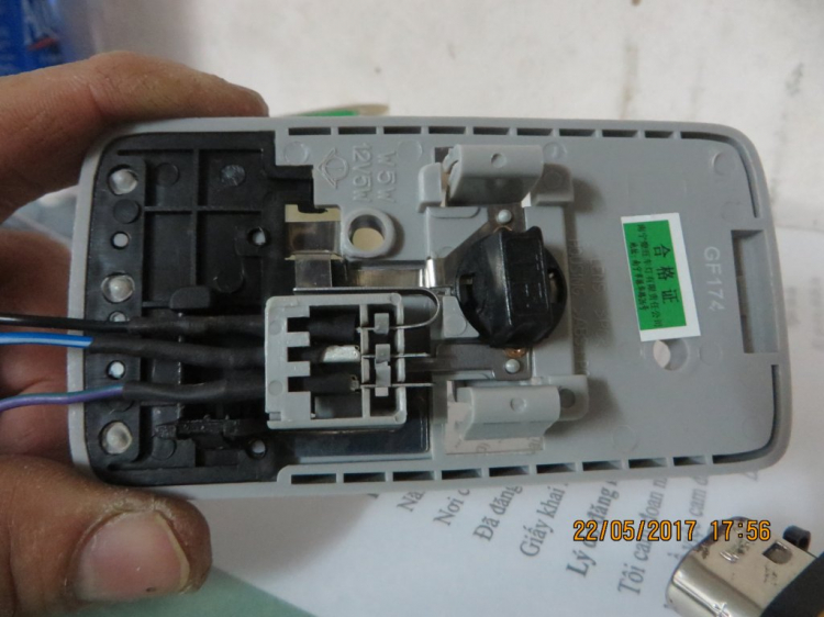

Lắp đèn trần sau​
Bộ đèn trần sau có Led - led này cho ánh sáng trắng tiết kiệm điện​
Chia sẻ kinh nghiệm tự bảo dưỡng SuZuKi WaGon
Đây là đầu gim vào jack của đèn​

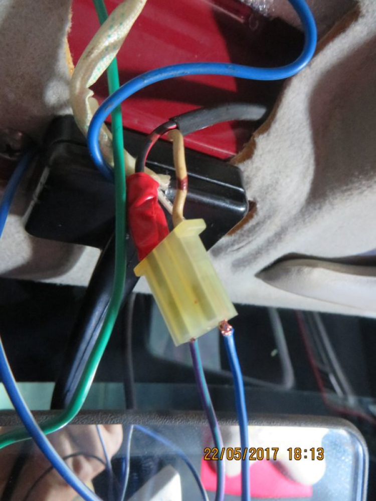

Ngon lành. Để ý cọc dây màu đen nó dẫn thanh đồng đi đến cái lỗ, lỗ này được lắp vít vào trần xe, nhưng trần xe lại không nối mass sườn. Do đó phải nối mass cho phần này. cách tốt nhất là đi 3 sợi dây từ đèn trần trước ra đến đèn sau này​
Rút jack đèn trần trước sẽ thấy có 2 dây: Đen sọc đỏ và trắng​
Đếm từ trái sang:​
Dây thứ nhất: Nối vào Dây đen sọc đỏ trên jack đèn trước​
Dây thứ hai nối vào dây trắng​
Dây thứ 3 nối vào mass​
Ở vị trí này: Khi mở cửa đèn sáng. Đóng cửa đèn tắt​
Vị trí này là đèn sáng cho dù cửa ở bất kỳ trạng thái nào​
Lưu ý trên cụm dây có 2 màu: Đen sọc đỏ và trắng.​
Và ta đi 3 sợi dây tử đèn trần trước đến đèn trần sau​
Việc quá dễ, thực hiện chưa đầy 15 phút cho cả đi dây trên trần
Ấy thế mà có khi làm đến 4 tiếng đồng hồ chưa xong

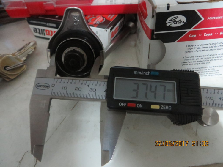

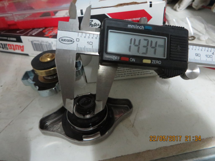

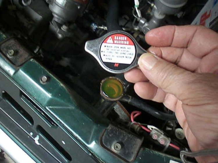

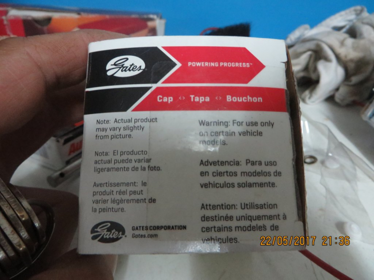

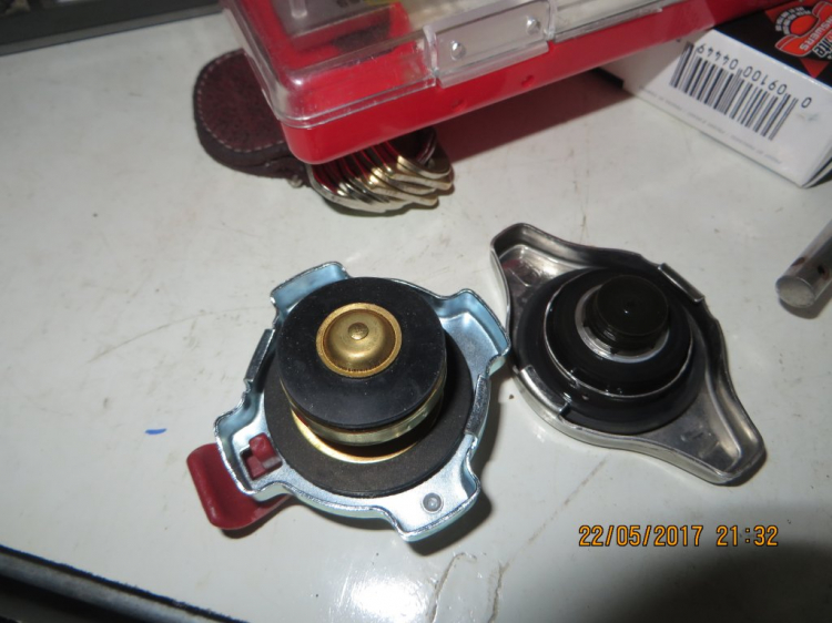

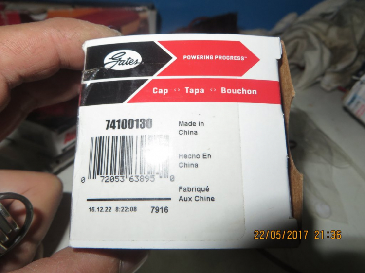

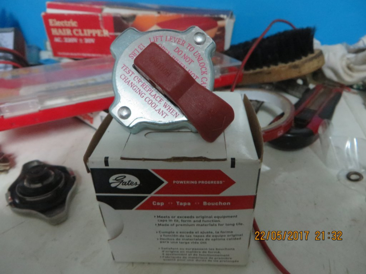

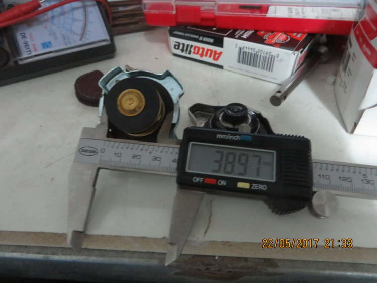

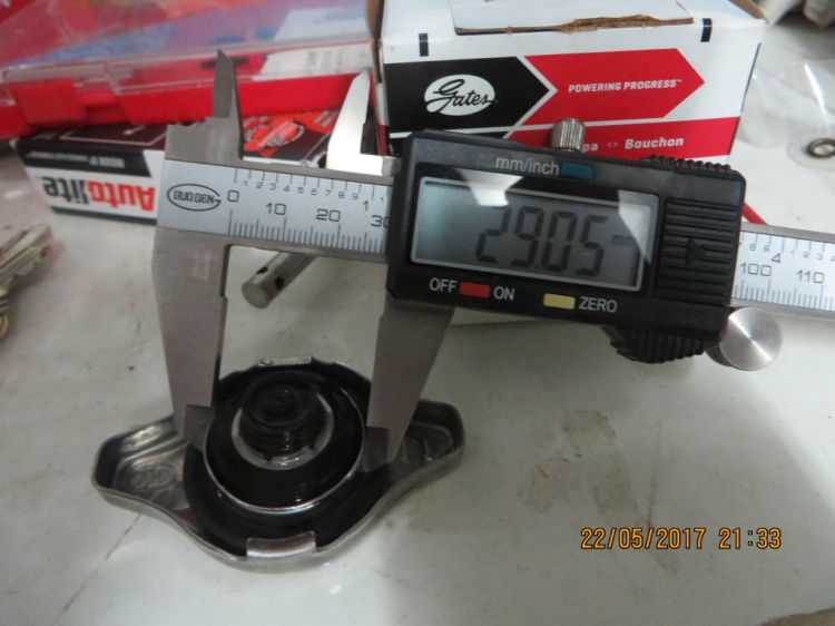

Giúp một bác cần thay nắp két nước nhưng két nước không có cũng thông số
Đây là nắp hiệu Gates, nắp này có cần xả áp lực trông rất lạ mắt
So với nắp zin thì nắp có cùng kích thước
Để ý thấy được đường kính ngoài của két nước, đây là nắp hiệu Gates
còn đây là nắp theo xe
Ở phần nắp chặn nước
Cả 2 có cùng thông số
Tuy nhiên nắp zin theo xe thì có phần lõi bên nhỏ hơn. Trong khi nắp Gates thì bằng nhau

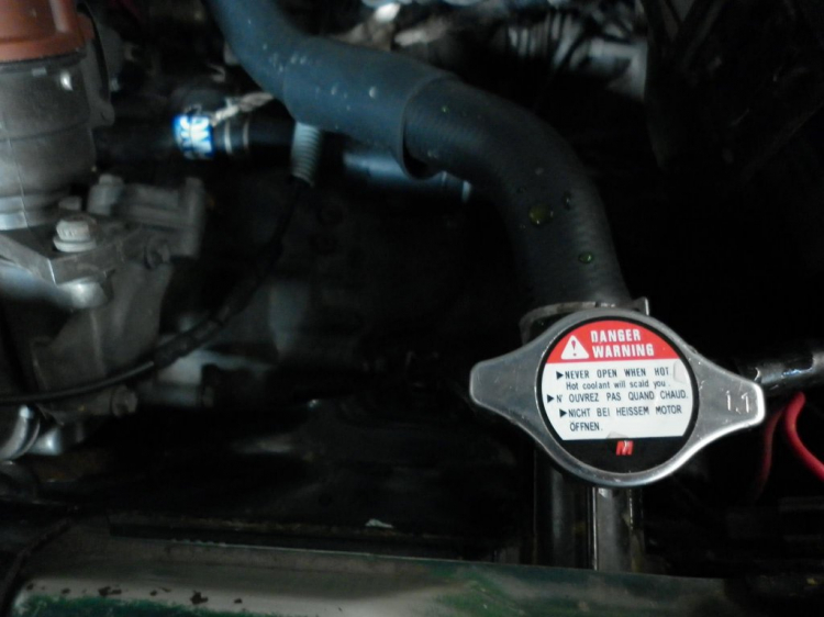

Đây là nắp AC Delco được lắp vào xe
Lắp đèn trần sau​
Đếm từ trái sang:​

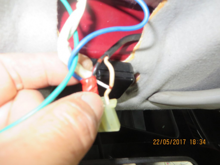

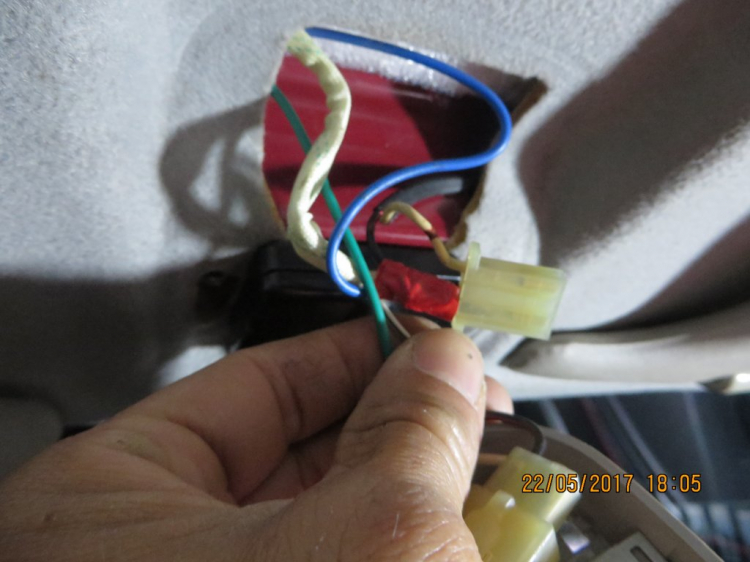

Mách bác Xù là em tìm được dây của đèn trần sau là dây em nó nằm chờ sẵn ở trong tấm ốp bên phải cốp sau. Cái jac 3 chân giống đèn trần trước không ngờ wagon thiết kế đầy đủ mà SU VN bỏ đi rất nhiều ốp sờn sẵn có của nó
Một phát hiện quá tuyệt vời. Kiểu này phải tháo ra làm cho rõ cái dây nào mới được.
Nói về tháo lắp chắc là xe của anh vô địch về lắp và tháo
Reactions: Vilosago
